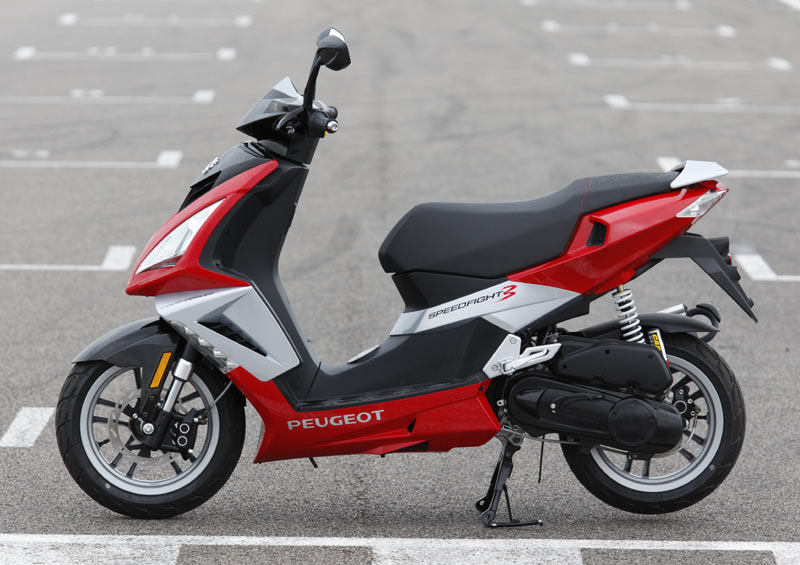

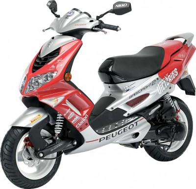

runner 125
Tothgera30 #22513 üzenetére
..én ezen is látom a kínai vonalakat, nem tehetek róla.
Hasonlítsd össze:
Ebben van fantázia, van Pözsós vonal a rally (307) fényezéstől függetlenül.
A mostaniban semmi egyedit nem látok, sőt, a már említett kínai vonalvezetés sokkal egyértelműbb.
Nincs rajta egyetlen egy kiragadható ív, vonal, forma, részlet, amitől méltó lenne Speedfight utódnak szvsz. -
SzlobiG
Igencsak motowellre hajaz a kinézete vagy fordítva.
runner 125 #22512 üzenetére
Ez igaz, a SF2 a maga idejében nagyobbat ütött. De az új nekem eléggé bejön, főleg a felnik. De persze inkább egy S50 2T Vespát vennék már olyan áron, ami teljesítményét nézve még mindig szívás ár/érték arányban!
runner 125
Tothgera30 #22509 üzenetére
Felni élpolír nem kicsit kínai beütés.
..szerintem gagyi, az előző Speedfight-ok sokkal szebbek voltak. Ezen már nem látom a Pözsós feelinget. -

zso79
Criton #22508 üzenetére
Hogy érted azt, hogy hivatalosan? Hivatalosan az van, amit írtam, segédmotor kerékpár max. 45 km/h-t tudhat, nem az a lényeg, hogy mennyivel mész vele!
Ez a pontos megfogalmazás:
"Olyan két-, három- vagy négykerekű jármű amelyet, 50 cm3-t meg nem haladó lökettérfogatú belső égésű motor vagy legfeljebb 4 kW teljesítményű egyéb motor hajt, tervezési végsebessége a 45 km/óránál nem nagyobb és saját tömege legfeljebb 350 kg."Az egy dolog, hogy szerencsére nálunk ezt pont lesz@rják
Érdekes ez a Speedfight 3 RS, elbaszarintották azzal a Morini blokkal és az ülés alatti szarsággal. De a motor úgy elég jól néz ki, tetszik, bár nem igazán megy, de elfogadnám.
