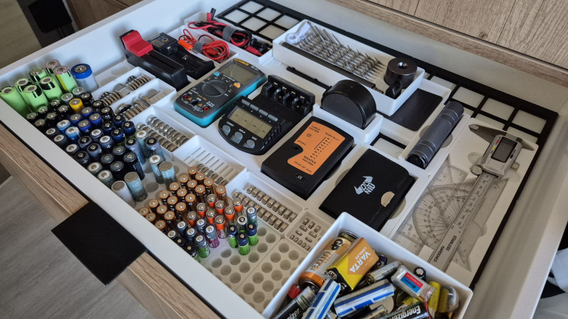

Én úgy tippelem, hogy 400-600 g filament simán belemegy egy 25x25-ös fiókba. Nyilván a felhasznált filament mennyisége függ a modellek magasságától is.. Időben 30-40 óra nyomtatást érzek reálisnak. Az árképzés mindenkinél egyedi, de ha becsülni kellene., akkor valahova 20.000-30.000 Ft körülre tenném a teljes projektet. Ezen kívül, ha még tervezni is kell az tovább növeli a költségeket... nem kicsit.

Gridfinity a rendszerező neve.
Itt egy hosszabb videó, nézz bele csak azért, hogy lásd, milyen lehetőségek vannak: [link]
Én imádom, idén az a fő projektem, hogy az egész házban ilyenre alakítsam át a rendszerezést.Nagyon sok eszközre már van kész megoldás, jó mögötte a közösségi támogatás és ingyenes. Egyedi eszközökre is viszonylag könnyű tárolási megoldást készíteni hozzá.
A 25x25x5 cm viszonylag kicsi, szerintem nem lehet vészes kialakítani hozzá az akár egyedi rendszerezőket sem. Mondjuk ha 10 ilyen fiókod van, akkor azzal azért lehet dolgozni.
Thangs-en van dedikált gridfinity modell kereső, de érdemes körülnézni több oldalon is.
Szerintem először nézz körül, hogy mihez van már kész megoldás és ha nem találsz, akkor kell valaki, aki megtervezi neked a pontos méretek alapján, majd kinyomtatja.

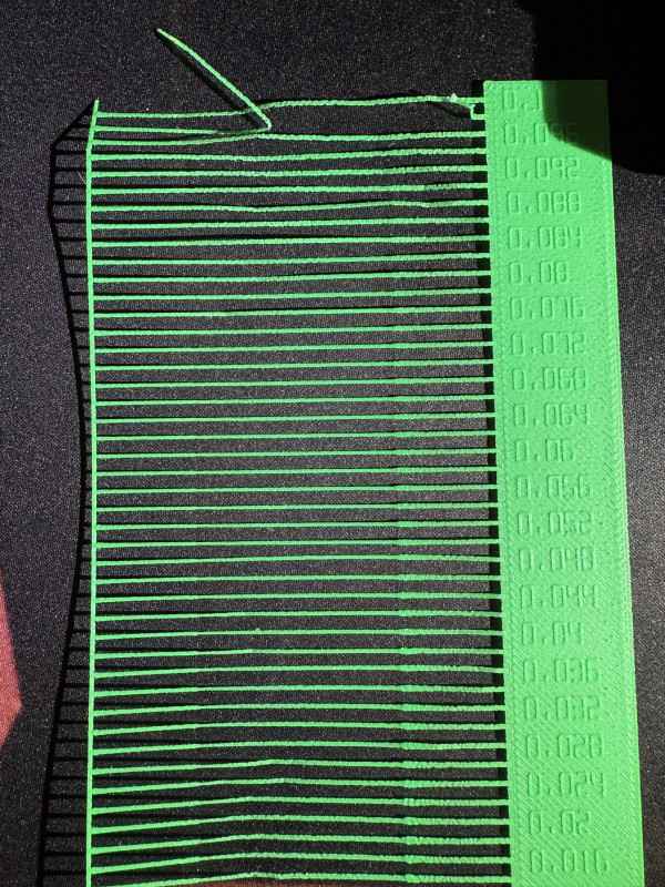

Melyik PA kalibrációt választanátok?
Ha a vonal folytonos vastagságát nézem én 0.90, de ott már olyan az anyag mintha alul extrudálna...
0.08 vagy 0.082? -

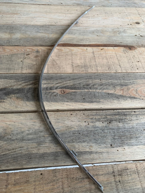

Azt sejtettem én is hogy ha nincs hozzá "tervrajz",akkor nehéz lesz lemodellezni.Adatok nélkül nehéz lenne pontosan eltalálni az ívet pl.
Bontó is kérdéses,mivel a bontott alkatrést is huszonX éves és azt is nehéz kiszedni egyben.Ebayen találtam mondjuk,35K/db áron....
Akkor lehet az lesz az első próba,hogy műanyagossal vissza hegesztetem a füleket.

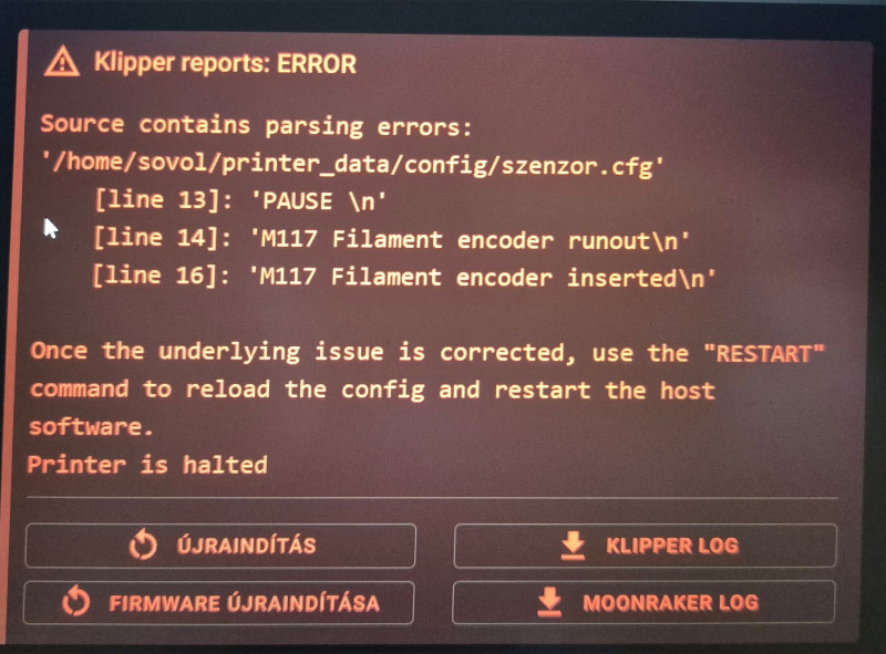

ParadoxH
A githubon levő telepítés amit linkeltem egy kicsit máshogy közelíti meg az egészet. Lehet annak is érdemes adni egy esélyt
ParadoxH
Az #[include szenzor.cfg] neked megjegyzésként van betéve a printer.cfg-ban ha jól látom. Szedd ki a kettőskeresztet előtte.
A szenzor.cfg-nál én a runout és az insertet tabulátorral vagy 4 szóközzel behúznám.
Nézd meg, hogy így működik-e. Kiváncsi vagyok
Guba4
Megpróbáltam beállítani az SV08-on egy BIGTREETECH SFS V2.0 smart filament szenzort, a képen látható hibaüzenetet kaptam. Létrehoztam egy külön .cfg fájlt kizárólag az új szenzor konfigurálásához, ebben szerepelnek a gyártó által megadott dolgok, ezt adtam meg a printer.cfg-ben. Tudna valaki segíteni, hogy mit rontottam el?

Lenne egy kérdésem.Van kettő db díszlécem egy autó első lökhárítóján.
Mivel 23 éves autó,a lökhárítóba beilleszkedő fülek letörtek kiszedéskor,Szerintetek egy ilyent le lehet gyártatni 3D nyomtatással vagy ez esélytelen?
Az anyaga ABS-PC. -

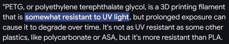

Kültérre, napos helyre ASA. Minden másra PETG. Ha még rugalmasság fontos, akkor előkerül a TPU. PLA-t már nem nyomtatók, mert amiket én készítek vékony falú doboz szerű tárgyakat, azok rendszeresen eltörtek a használat során. Van aki PLA+ javasol, hogy az sokkal erősebb. Nem próbáltam. Nekem a PETG mindenre elégnek bizonyult.

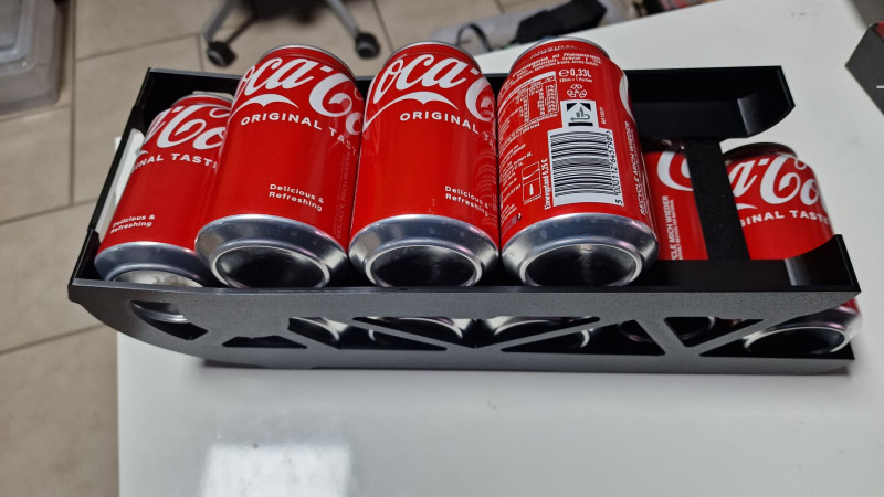

"Meg lehet csinálni a hosszabb dobozosra is, ha valaki olyant venne."
Pont azt néztem, hogy ez még a régi dugibb verziós kólás doboz. Tudnál linket adni hogy ne kelljen keresgélni? Köszi. -
kavalkád
JulianSinulf #50320 üzenetére
ez sörre optimális lesz nekem
kavalkád
JulianSinulf #50318 üzenetére
szép a kelgyó!
ez a kólás olyan, ha kiveszel egyet lentről akkor a többi begurul az előző helyére? -

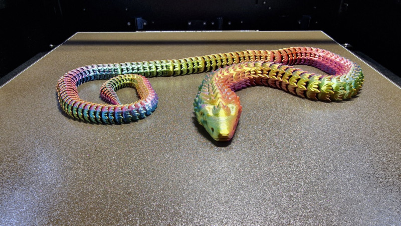

JulianSinulf
Jópofa. Tekeredik is, mint a kígyó. 80 cm.
Hasznos darab a hűtőbe
