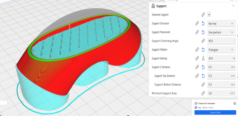

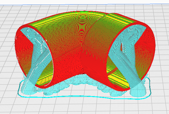

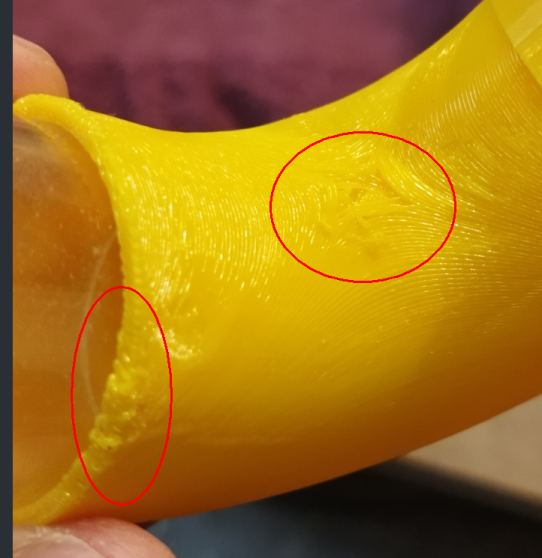

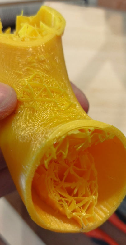

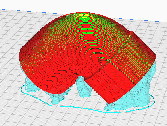

a supporttal készült részek nagyon csúnyák lesznek, ezen lehet valamilyen beállítással javítani a szeletelőben (Cura)?
(ez tree/zigzag módban készült, a normal/zigzag egy fokkal jobb, de az sem túl szép)
azt néztem, hogy a szeletelő a támogatandó felület alatt kihagy egy réteget, tehát a support nem addig meg fel ahol a felület első rétege kezdődik, ez normális így?[ Szerkesztve ]

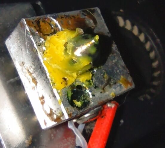

megjavította az "ember" a nyomtatót, sok baja nem volt, az extruderben valami kis csapágyaknak adott kenést, kicserélte a PTFE csövet valamint az E-step-et kellett beállítani. csinált vele próbanyomtatást, nagyon szép lett. megmutatta hogyan lehet a gcode-ban hogy lehet bekapcsolni az auto-szintezést, meg javasolta vegyek izopropanolt és azzal takarítsam a szappan helyett. (ilyet hol érdemes venni?)
mégegyszer kösz mindenkinek a tippeket/tanácsokat.

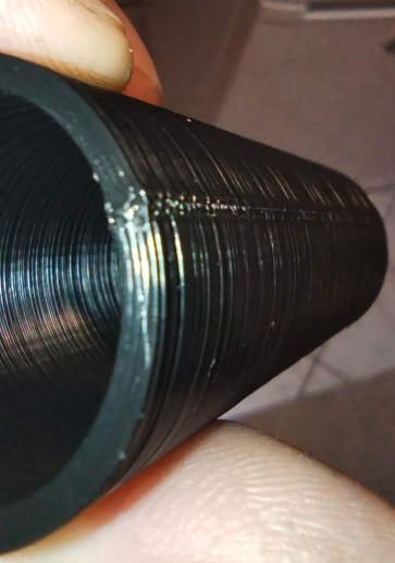

nem mindig a saroknál kezdi valamiért, van amikor az egyik oldal közepénél, és a sraffozásban is ott a hiba ahol elkezdi/abbahagyja (teszek be képet).

megpróbáltam az Orca-s flow testet kinyomtatni, a második rétegnél elkezdett feljönni az anyag több hőmérsékleti beállításra. az első rétegnél a tárgyhűtés (vagy bármi is a neve annak a két ventinek az extruderen) nem megy egyáltalán, a másodiktól kapcsol be. ha kézzel kikapcsolgattam akkor nem kunkorodtak fel a szélek.
ezt remélem nem kézzel kell majd állítgatnom minden alkalommal.a nyomtatásbeli folytonossági hibák pedig ott keletkeznek ahol épp megkezdi/vagy befejezi a nyomtatást, értem itt, ha van egy négyzet, akkor ott hiányzik néha egy kis darab ahol elkezdi azt nyomtatni vagy ahol befejezi, ezt még nem sikerült kiderítenem melyiknél is van a gond pontosan a kettő közül. van ennek köze a Z hop opcióhoz? ez most ki van kapcsolva.

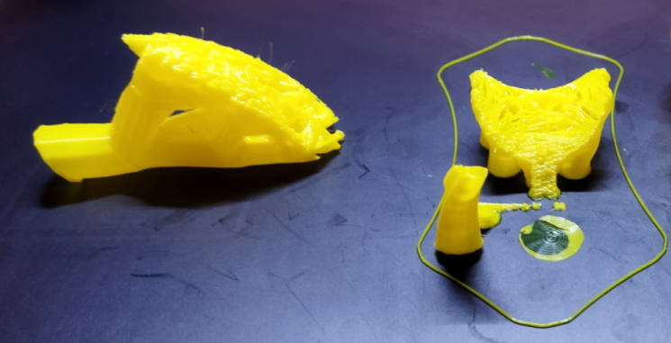

valaki tereljen a megoldás irányába lécci, mert lassan felgyújtom ezt a pokoli szerkezetet
vettem múlthéten EryOne filamentet, mert ebből kaptam olyan színt amire szükségem volt, szépen is nyomtattam vele, 0.1-es rétegvastagsággal, kiváló minőség lettm viszont a héten egyetlen értelmezhető nyomtatást sem tudtam gyártani, az első vagy második rétegnél felszedi a nozzle az addig lerakott filamentet.
újrakalibráltam a magasságot kétszer, elmentem vettem normális fém hézagmérőt, megint újrakalibráltam, vettem azt a Denkmit szappant a PEI boardot letakarítottam, de továbbra is sz@r az egész. Elegoo Neptune 3 plus nyomtató, PLA anyag, Cura-val csináltam a gcode-ot a Engineering/Fine gyári beállítással (bár már annyit nyomkodtam, hogy tutira elállítottam valamit, csak nem jövök rá mit). próbáltam 200/210 fokos nozzleval, 60/65/70-ös beddel, mindig ugyanaz a vége.

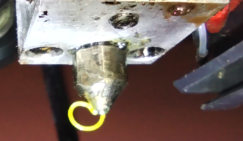

PLA nyomtatáshoz használt fúvókából ki lehet szedni valamilyen módon a beszáradt anyagot? ha igen akkor hogyan?
