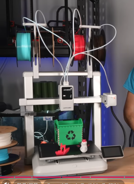

Anycubic Kobra S1 Combo szösszenet/előjáték:
Hazaértem, berángattam a 30kg-s csomagot, gyorsan összeraktam, alap beállításon nyomtattam egy 10x10cm-es kockát 2 réteg, felső réteg utolsó bő harmadán/felén beraktam sport módba, ott egy kicsit gyengébb lett a minőség (bal alsó sarok).
Aztán el kellett mennem asszonnyal vásárolni, közben kinyomott egy ilyen kingroon papír tekercs adaptert, szemre hibátlan, főleg hogy 2 hónapja levegőn lévő maradék PLA-val nyomtattam amit előtte 1 órára bedobtam a szárítóba. Ezt lehet elhibáztam és PETG-ből kellett volna.
A telefonos app egy kalap kakival egyenlő, nem lehet ránézni a nyomatra, nekem folyamat timeoutol iOS-en, anydesk, gépről nézve az anycubic next slicerben működik, ha rányomok telefonon a webcamra a led-et bekapcsolja, de kikapcsolni már nem lehet, vagy nem találtam csak még meg hogy hol.
Settings/printing-en belül ha a LED be van kapcsolva, nem engedi kikapcsolni nyomtatás közben.
(ezt kikapcsolva már működik ahogy kellene)Orcából még nem működik a LAN-os IP-s elérés, úgyhogy pillanatnyilag még csak a gyári szeletelőt lehet használni, ez állítólag a közeljövőben lesz frissítve.
Volt még egy anomáliám, alap beállításoknál rácsatlakoztam a Wifi-mre, routerben kaptam IP-t, láttam a MAC címet, le tudtam fixálni, de a nyomtató nem érezte, hogy mi az IP cím, csak kiírta hogy csatlakozva, nincs IP, töröltem, ismét hozzáadtam és utána már jó volt, megkapta a DHCP-n kiosztott IP-t.
Gyári build plate nagyon király, jól tapad.
Szerintem halkabb mint a Bambu A1-em volt.

Miért is? Az S1-nek is van külön doboza, ahogy az ACE-nek is. Mindegyik rendelhető önmagában is (majdnem ezt vettem én is, de a méret miatt inkább a K3 Max-nál maradtam). Én is előrendelésben vettem az első K3-at, megkaptam a nyomtatót, majd két hét múlva az ACE-t. Sőt, a másodiknál is volt egy hét különbség a nyomtató javára. De most jóval nagyobb időbeni különbséget mondanak szállításra az oldalon, így szinte biztos, hogy amint elérhető a nyomtató (régiónként változik) küldeni fogják. Aztán egy hónap múlva meg az ACE-t. Legalábbis mikor megrendeltem a K3 Max-ot még ekkora különbséget írtak.
Most nézem éppen. S1 EU-ba 03.25-04.05 között. Az ACE meg szintén EU-ba 05.20-05.30. Másfél hónap a különbség! Nem fogják megvárni, kiküldik előbb a nyomtatót.

Arra még figyeljetek, hogy az Anycubic AMS-e működjön az Orca Slicerrel is. Ha csak az Anycubic saját szeletelőjével fog működni, akkor nagyon le lesztek korlátozva. -
