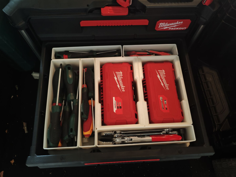

"Nagyon profi szerszámos kocsikat lehet kapni. És ez meg volt a 3D nyomtatás előtti időszakban is. "
A képen egy milwaukee packout szett egy része van. Gurulos szerszámos táska kategóriában ha van ennél profibb tényleg érdekel mi az
És a mobil szerszámos ládákhoz vagy szerszámos kocsik /szekrényekhez se adnak jellemzően semmit ami rendező vagy csak nagyon általános elvalasztot. Vagy szivacsolsz, vagy generic, jellemzően kompromisszumos megoldást használsz, vagy nyomtató... Vagy beszorod és majd kiturod ha úgy van

Én is a saját elemtárolómból használok 3 méretet, a többit meg azért nyomtattam, mert kérték.
A gridfinity tárolómba csavart terveztem, de azt még nem laktam be, de lehet a gridfinity nem a legjobb megoldás hozzá, sok helyet elvesz a tároló rendszer. A letöltések alapján sem lett népszerű, ellenben az elemtárolókkal. -

A gridfinity nem azért lett hogy kivaltsa a kész megoldásokat, hanem hogy legyen megoldás amikor a tucatfröccsöntött elemek nem működnek. A szerszamosomban is van gridfinity gazdagon, mert senki nem gyárt semmi olyat ami csak hasonló lenne. Ha lenne vettem volna nyilván, pedig a packout A szerszámos láda, a grand daddy a piacon, az egység amivel bármit mérni lehet a kategóriában.
Persze szivacs meg sok idő és faragás lehetne megoldás, ha 3* annyi helyen akarom tartani a dolgaimat 10* dragabban, de valahogy az nem annyira csábító...
Nyilvan van amikor abszolút hülyeség kinyomtatni valamit, meg van amikor az egyetlen lehetőség ha nem úgy akarod turni a dolgaidat mint a gyerekeim a legót.
oba
Venni mindent lehet, de az soha nem lesz annyira egyedileg testreszabott mint amit te tervezel meg.
Itt is pl minden egyes tárolódoboz egyedileg lett megrajzolva, az alja a szabvány gridfinity kialakítású, így illeszkedik az alatta lévő rácsba, nem mozdul el a helyéről, ennél jobban nem igazán lehetne rendszerezni
Nekem szimpatikusabb ez a megoldás, mint venni valami műanyag dobozt és abba belehányni a cuccokat
