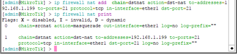

daninet #3963 üzenetére
Nem bentről próbálod kinti címeden elérni az FTP-t ugye? Ha mégis, Harpin NAT van? Anélkül nem hiszem, hogy menne, még jó beállítás esetén sem.
Én innen próbálkoznék, mert ha nyitott a port, fut az ftp szolgáltatás akkor "open"-nt kell kiírnia.
Firewall filter rules-ba is, én betenném a kívánt portot (21)
chain=forward action=accept protocol=tcp in-interface=ether1 dst-port=21
Illetve ha csak a 192.168.1.199:21 -re próbálsz belső hálózatból kapcsolódni, úgy megy gondolom az ftp, az ftp szerver hibáját kizárhatjuk.

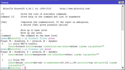

Core2duo6600
daninet #3958 üzenetére
A nat ra ez lenne a megfelelő, be kell állítani a bejövő net kapcsolatot, ez nálam Digi-PPPOE, nálad nyilván más
;;; Ftp
chain=dstnat action=dst-nat to-addresses=192.168.1.199 to-ports=21 protocol=tcp in-interface=Digi-PPPOE dst-port=21 log=no log-prefix=""A filters alatt mit csinál az a szabály ?

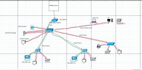

Pizzafutar #3946 üzenetére
Szia
Köszi szépen átnézem,értelmezem meg beszerzek még egy menedzselhető switchet mert egy már van és 2db IPTV boxom van.Ezer köszönet és hála! -
Pizzafutar
Röviden, a HGW a 192.168.0.1, DMZ-nek beállítva 192.168.0.2, dupla nat. A HGW egyik portja bekötve a 2011UiAS-2HnD ether1 if-re, ami normál módon natolva van a default vlan-on. Ez eddig teljesen átlagos konfig.
Az extra, hogy a HGW másik portja rá van kötve az ether2 if-re, ami switch-elve van a 100-as vlan-ra.
A switch1 konfig igy néz ki:
port print
# NAME SWITCH VLAN-MODE VLAN-HEADER DEFAULT-VLAN-ID
1 ether1 switch1 disabled leave-as-is auto
2 ether2 switch1 secure always-strip 100
3 ether3-master switch1 secure always-strip 1
4 ether4 switch1 secure always-strip 1
5 ether5 switch1 secure add-if-missing 1
11 switch1-cpu switch1 secure always-strip 1vlan print
# SWITCH VLAN-ID PORTS
0 switch1 100 ether5 ether2
1 switch1 1 ether3-master ether4 ether5 switch1-cpuLátszik, hogy az ether5 trunk módban van, az 1-es def. vlan-on megy rajt a normál nat-olt ip forgalom, a 100-on pedig a switch-elt forgalom. Az ether5 másik végén egy cisco switch van, ahol az IPTV box portjára a 100-as vlan van kiengedve, a többire pedig a default vlan.
Ezen a módon az IPTV forgalma teljesen el van különítve a hálózat többi forgalmától. Persze ehhez egy managelhető switch is kell, esetemben egy Cisco SLM2008. -

e90lci
Pizzafutar #3942 üzenetére
Szia
Érdekelne a megoldásod.Kezdő vagyok még,Vlant nem állítottam be soha ha leírnád privátba,részletesen,hogy te hogy csináltad azt nagyon megköszönném.Csináltam egy pár ip firewall filtert úgy néz ki tegnap óta működik és csak oda dobja az igmp csomagokat ahol az IPTV STB-k vannak.Viszont az IGMP proxy MFC ben még mindíg látom az ip címeket ahol nem kellene.
Dobok egy képet. -

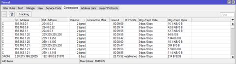

Kb 1 hónapja vettem egy RB3011-es routert minden be van állítva jól működik,csak az IGMP csomagokkal van egy kis gondom,hogy teleszemeteli a hálózatomat.Jelzem kezdő vagyok a konfigurálásban.bambano a múltkor próbált segíteni de nem jöttem rá,hogyan és milyen firewall szabályokat kellene létrehoznom,hogy jól működjön.A bridge filtert is próbáltam beállítani (látszólag működik de mégsem szűri a csomagokat).Teszek még itt egy próbát,felrakom a konfigot ide hátha valaki tud segíteni.
ether1 (WAN)
bridge (Lan)
ether2 master=eth3,eth4,eth5 (slave)
ether6 master=eth7,eth10 (slave)
eth8-eth9 (bonding) a nas miatt
Szeretném megoldani,hogy az IPTV (igmp csomagok) csak a 192.168.1.20,192.168.1.21 es IP címre menjenek ki (fixen be van állítva IPTV STB)?
Itt egy kép a belső hálózatról:
Azt szeretném ha csak a zöld vonal mentén menne az igmp (IPTV címtartomány:224.0.0.0-239.255.255.254).
Köszönöm előre is ha valaki beszúr ide,vagy egy bridge filtert,vagy firewall szabályt,amitől jól működik és a többi ip-címet nem szemeteli össze. -
