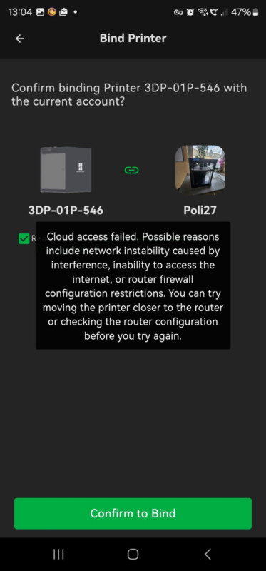

Van 2 Bambulab nyomtatóm, az egyik fel van csatlakozva a wifire (nem próbáltam meg törölni mert működik, és nem akarok azzal is szívni
) a másik valamiért lecsatlakozott róla, és nem tudom visszatenni, mert ipcímet kap a nyomtató wifire felmegy, de a felhőbe nem tud bejelentkezni... ha berakok egy köztes routert akkor hibátlanul felmegy... de hiába adom neki ugyanazt a nevet addig kikapcsolva a mikin a wifit, utána már nem csatlakozik át a mikrotikre, hogy elérhető is maradjon... mi a fenét tudok vele csinálni?

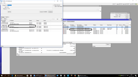

Van egy médialejátszóm, ami eddig hibátlanul ment (mede8er) egy assztali gépről smb-n keresztül. Cseréltem egy wincsit a gépbe mert meghalt, nem tudom mien összefüggés van de azóta nem látja az smb-t. Ha egy közös switch re dugom a géppel hibátlanul látja. Mit rontok el?
Valamit a mikiben esetleg át kell állítani vagy mifene lelte? A router egy rb 450g és mögötte van egy apnak egy hap lite bridge módba capsmannal vezérelve, és ebbe van a mede8er bedugva, míg a másik gép ami az smb-t intézi az a 450g be és még van egy sima switch is az utvonalon...

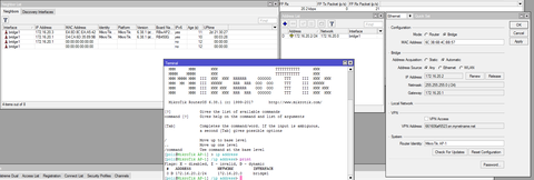

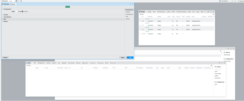

Megoldottam... Régebben, amíg nem voltak mikrotik ap-k addig, nem volt bridge létrehozva a routeren, az eth5 volt a master port, az address listben az eth5 hoz volt a 20-as címtartomány rendelve.Ez amióta van bridge így működött a frissítésig, és valamiért a frissítés óta nem ment, most átraktam home bridgre az eth5 ról a 20-as címtartományt, és működik...

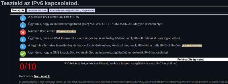

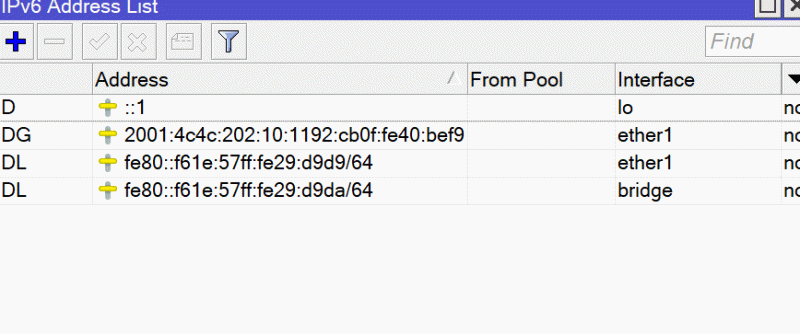

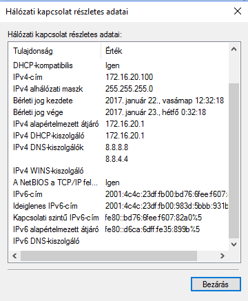

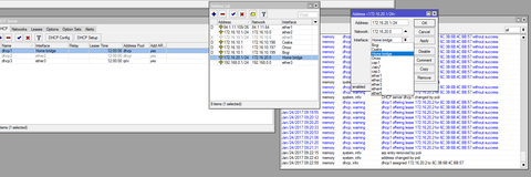

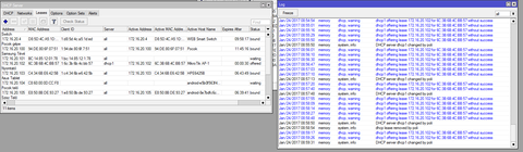

nincs dhcpv6 szerver, anélkül megy az ipv6. amúgy ez a 6.38.1 et nagyon megbántam, ez egy búghalmaz, azóta nem megy a dhcp se rendesen, folyamatosan ez a dhcp offer üzenet van, és nem tudnak az eszközök ipcímet kérni... meg ez is érdekes :
Komolyan azóta csak xopok mióta frissítettem a boardokat... lehet kéne egy teljes reset és újra beállítani? nah ennek nem akarok nekiállni...
poli27

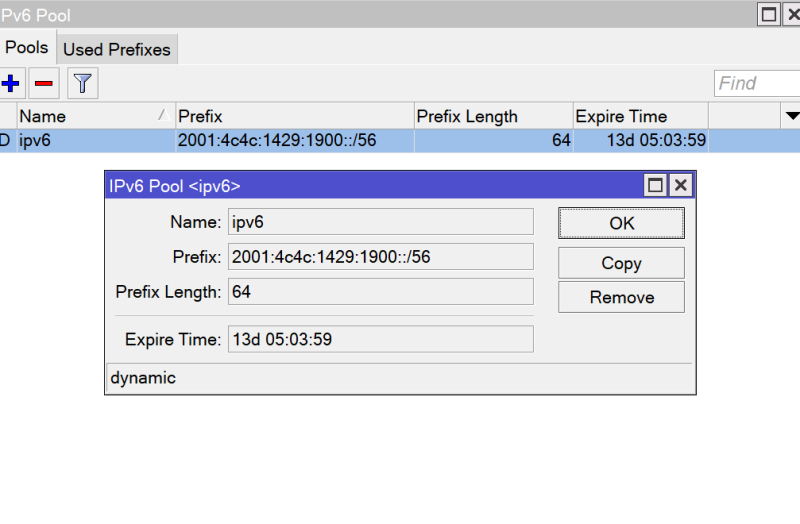

Vajon miért nincs dns szerver az ipv6 nál?Mikinél hol lehet megadni, az ipv6 dns szerver mondjuk a google legyen? nem találom sehol se...

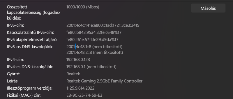

hali

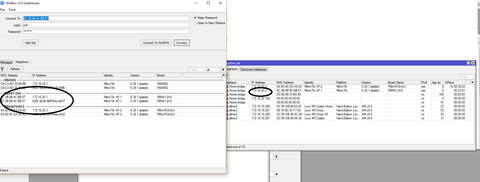

jha mindegyiken az új van, és érdekes, nem kap dhcp-t.... most fix ipcímet állítottam be, eddig a dhcp osztott fixet, így működik, nem tom mi lelte...

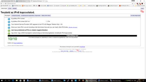

már az ipv6 is működik faxán...
Még az nem tiszta, hogy az rb450 re kapcsolódó 2 wifi apnak, amit capsman vezérel, kell e az ipv6 hoz valami beállítás, kábellel működik faxán az ipv6 telefonon egyenlőre nem akar (android galaxy s6) -

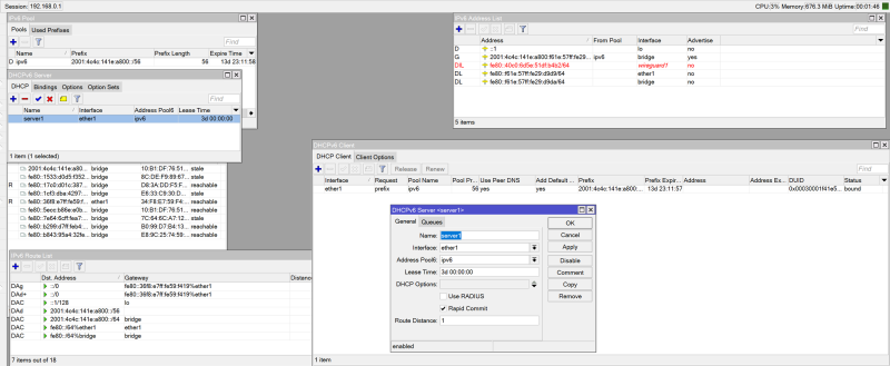

Zwodkassy #2988 üzenetére

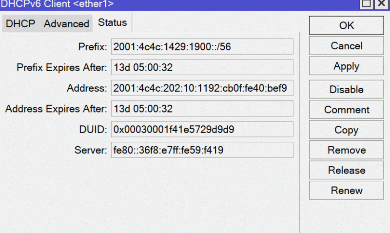

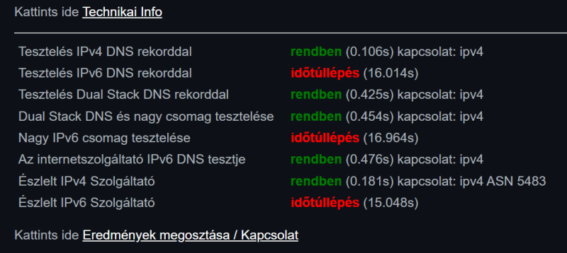

Ez a beállítás a Telekom szerint... valaki aki jobban vágja ezt meg tudná nekem nézni?
pmbe adok temawiever elérést délután,csak hogy lássam én is mi a titok
A Magyar Telekom által használt allokált IPv6-os címtartományok, melyekből előfizetőink IPv6 címet kaphatnak:
2001:4c48::/32 (vezetékes)
2a00:1110::/32 (mobil)
DNS (Domain Name System) szerver címei technológiától függetlenül:2001:4c48:1::1
2001:4c48:2::1
Windows esetén, ha ide kattint itt talál segítséget a TCP/IP protokoll beállításokhoz. (jellemzően az IPv6 engedélyezve van alapbeállítás szerint)Vezetékes digitális elosztók (kábelmodem vagy home gatewayek (HGW) működése DOCSIS hálózaton:
A HGW Internet felőli oldalára egy /64-es IP subnetből 1 db. IPv6 címet kap
A HGW 1db /56 IPv6 prefixet is kap, melyből az első /64 prefix a LAN oldalon kerül felhasználásra. A /56 prefix többi részét az ügyfeleink által telepített plusz routerek használhatják (kérhetik DHCP-vel) prefix delegálás keretében további interfészeik IP címmel ellátására
A kiosztott /56 prefixek általában változatlanok hosszú ideig egy adott végponton, de bármilyen Telekom oldali hálózati átalakítás vagy HGW csere esetén a delegált /56 prefix megváltozhat
HGW-ekben van DHCPv6 (Dynamic Host Configuration Protocol) szerver és SLAAC (Stateless Address Auto Configuration) támogatás is az ügyfeleink helyi hálózata számára
HGW-ekben alapértelmezetten az IPv6 tűzfal úgy van konfigurálva, hogy Internet felől ne lehessen IPv6 kapcsolatot létrehozni az ügyfeleink helyi hálózatai felé. Ez a funkció a HGW beállításaiban, jellemzően a http://192.168.0.1/ címen kikapcsolható
Kábelmodem vagy bridge módban használt HGW esetén a modemre kapcsolódó ügyfél eszköznek kötelezően DHCPv6-ot kell használnia, ott az SLAAC nem támogatott -

Telekomnál a dhcpv6 klienset milyen beállításokra kell tenni, tudnátok segíteni?
