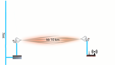

én egy kicsit tamáskodnék, hogy 24 dbi-s antenna elég-e 10 kilométerre, de te tudod..
szerintem vannak nagyobbak is, mondjuk nem olcsók.a 10 kilométer másik problémája, hogy ekkora távolságon már számít a föld görbülete is, ezért magasra kell felrakni a cuccokat. 35-40 méteres oszlop elég lehet. de kell tiszta rálátás is.
a 2.4 G-s helyi wifi mekkora távolságra kell?
#27070592
Wifi topikban kérdeztem távolsági linkről, ott a Mikrotik LHG5 AP-t ajánlották.
Mivel abszolut magán célra akarok wifi linket létrehozni és a szó minden értelmében enduser vagyok, nem értek a hálózatos cuccokhoz, szerintetek meg tudok birkózni egy LHG5 eszközpár beállításával? Angol azért tűrhetően megy, ha létezik stepbystep tutorial a konfiguráláshoz, azt tudnám használni.Nagyjából erről van szó (bocs a mórickás rajz miatt), a kliens oldalon egy 2.4 Ghz-es körsugárzó router adná a helyi hálózatot, legjobb lenne ha ez is kültéri lenne, erre is ajánlhattok valami konkrét példányt, költséghatékony árkategóriában.
Előre is köszi!
