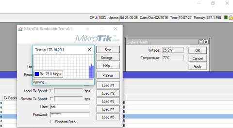

Az abaj hogy ha btest-el huzol egy egy cucctól valamit, neki a túloldalt generálnia kell adatot. Az már úgy kicsit gáz, egy 600mhz-s procinak. Próbáld meg fordítva, elindítod a btest-et a gépen, ugyanúgy tud szerverként is üzemelni. Utánna a crs-ből kezd el receive-ba nyomatni a gép felől. Úgy már menni fog.
Battletag: Juhos01#2594 || Steam: juhosati
juhiati
válasz csusza` #2481 üzenetére
Kérdés hogy mivel tesztelik?
Ha egy samba megosztásról másolnak valamit a saját gépükre akkor nem is lesz több, a samba miatt.
É rádugnék a switch-re két gépet, mindkettőn iperf vagy bwtest. Menni fog mint a szemét.
Több helyen is van crs-ünk, több Gigabit forgalommal. Legtöbb esetben az a gáz hogy a crs-ből fut a btest és elcsattan az agya (cpu 100%), de azzal senki se foglalkozik...Battletag: Juhos01#2594 || Steam: juhosati
