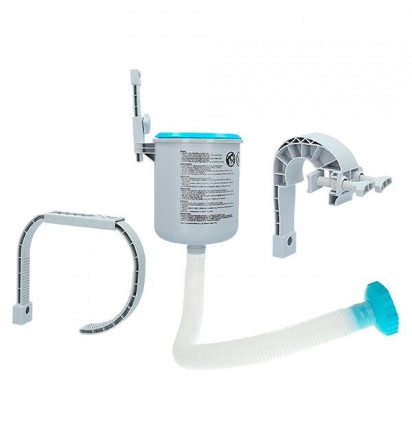

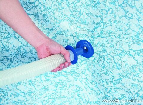

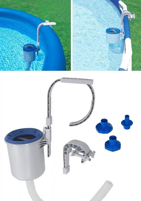

Nézd meg jobban a medencéd dobozát!
Az Intex a 3 méterestől az alábbi átvezetőket/fúvófejeket adja a hobbi medencéihez:
Intex medencéhez 32mm-es falátvezető szett - Steinbach
Intex medencéhez 32mm-es falátvezető szett 11070 12364 12197
Intex Jet csatlakozó készlet 32mm #25022
(A teljesség igénye nélkül.)
Ha nincsen ilyen a medencédhez, akkor - mint látod - nem drágán, tudsz vásárolni.
Mint látod a fotón is, a medencén belüli része a fúvófejeknek a középtengelyük mentén lecsavarozható:
A szívófejre tudod rácsavarozni az általad belinkelt INTEX skimmer szett csővégi, világoskék "kupakját".
