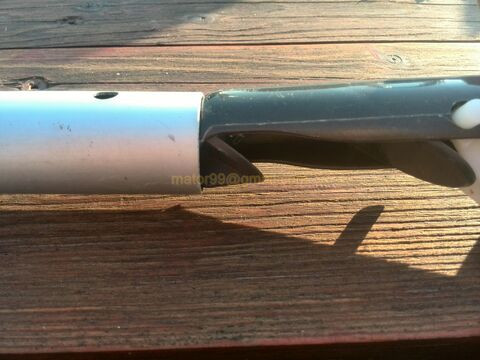

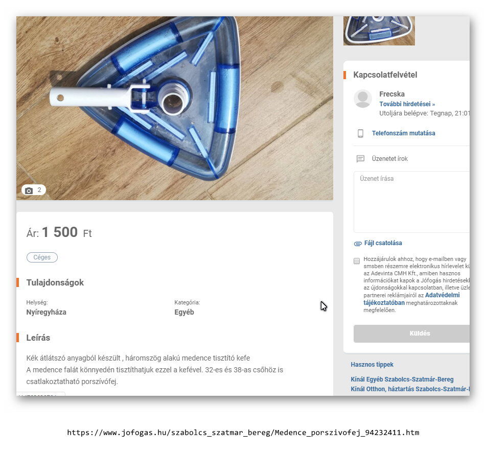

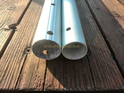

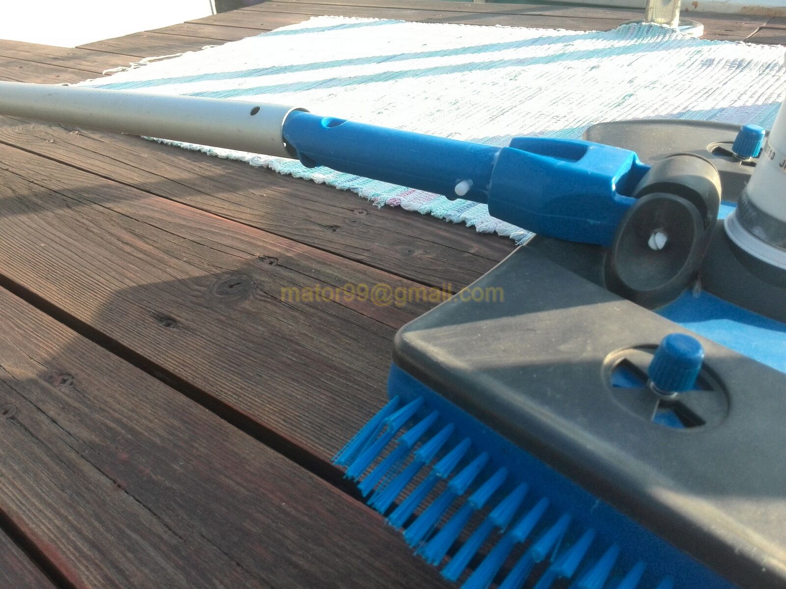

Természetesen vehetsz porszívófejet, nyelet, tömlőt a medencés boltban, de a medence mérete nem indokolja. -
Ha kicsit visszaolvasol, valaki készített már ilyen kisegítőcsonkot 3D nyomtatóval.
Az a modell végül nem lett jó sajnos, illetve igen, de eléggé szorul a menet az intex szívócsonkon. Írta is a srác, hogy egy másik modell alapján tuningolta meg, mert az övére az nem lett jó. Nem figyeltem, azt a másikat jó sokan kinyomtatták, így valószínűleg az lett volna nekem is a jó megoldás. Éppen újra akartam nyomtatni, amikor az OBI-ban szembejött 680Ft/méter áron 32-es Bestway cső (a kék fajta), vettem is rögtön 4 métert (egyben van, vágható). Aztán most ezek nyomtatódnak hozzá:
- porszívófej, 32mm-es csőhöz
- Intex szívóágra szintén 32mm-es cső adapterEz így profibb lesz azért, a nagyobb keresztmetszet miatt

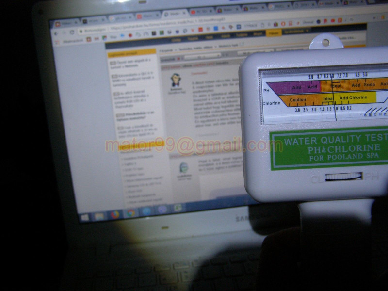

Nem egészen értem a kérdést.
Mivel nem ismerem a mérőt, sem a folyadékot, se azt, hogy ez egy kalibráló folyamat, vagy esetleg más? Ezek ismerete nélkül nem lehet rá válaszolni.
Az enyém ilyen.
Néha összeszoktam hasonlítani a tablettás teszterrel, tök ugyanaz az eredmény. Ennek kalibrálni csak a klór részét kell. Arra kell figyelni, hogy a szondát mérés előtt öblíteni, és néha tiszta ruhával törölni kell.(#257) FőDudu Magamnak egyiket sem venném meg. Ha fegyverrel kényszerítenének akkor az Intexet.

Sziasztok! Biztos sokszor felmerült már a kérdés, de ha valaki szakavatottabb venné a fáradságot válaszolni megköszönném.
Vettem egy digitális ph mérőt, na már nem a drágábbik fajtából, ő lenne az: [link]
Gondolom nem a legpontosabb, de ha + - 1-2 értéket mutat az már jó nekem.Kérdésem, hogy a ellenörző folyadék az meddig jó hozzá? Van annak egy lejárata, igazából a működési elv se világos nekem, mért kell mérés előtt egy előre adott folyadékba belemártanom.
Az elején pontosnak tűnt, de már a hozzáadott folyadékra is 7.8-at mutat, ami soknak tűnik nekem.

Szüleimnek keresnék medenceporszívót. Annyit mondtak, hogy ez kb 10 000 Ft, nézzek utána.
Sejtésem szerint nem 10 000 Ft az, ami már használható is. És látom, hogy van olyan is, ami szűrőre köthető?
Tudna valaki segíteni nekem hogy mégis hogyan kell ezt kiválasztani?
