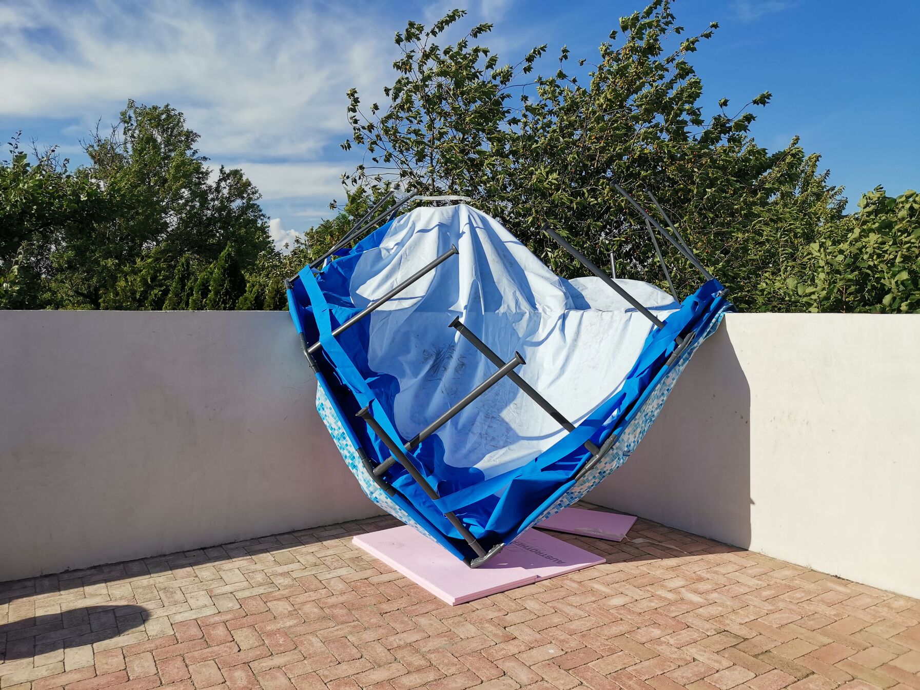

Vesa
Könnyen pórul lehet járni. Egy másik beszédes példa
Itt látszik, milyen az, amikor nincs előkészítve semmi csak le van téve egy ekkora medence. Utólag emelővel lehet már csak korrigálni, az sem egy életbiztosítás a fóliára nézve. Járólap, térkő a legjobb, minimum a lábak alá. Deszka is megteszi ha nincs más, 1 szezon alatt egy vastagabb darab nem fog szétkorhadni, de minél szélesebb és vastagabb kell, hogy ne törjön ketté és megfelelően nagy felületen ossza szét a terhelést. -
