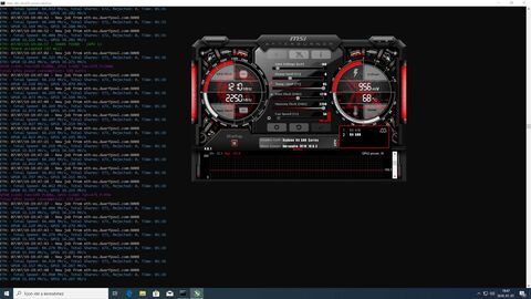

sanzi89
Iginotus #50638 üzenetére
Lefuttattam a korábban említett memtestCL-t, és az összes kártyámra hibád dobott a Random blocks sor, de csak arra és neten olvasgatva ez valami bug.
Risert kicseréltem, elmúlt a probléma. Még építés alatt a rig, szétszedtem, összeraktam, újra előjött. A megépített rig-ben megcseréltem két kártyát (minden más maradt, riser, tápcsatlakozó, stb.) és most újra jó.
Az amúgy mennyire normális, hogy ETH alatt ugyanolyan kártyákkal, azonos beállítással az elfogadott share-ek számában van szórás? Jelenleg 25 perc futás után jelenleg 9+8+10+7+6+11. A problémás VGA, aminek csak 6 accepted share-je van, igaz most nincs se incorrect, se rejedted share.
sanzi89
Akkor mi a helyzet, ha a vadonat új, dobozból kivett kártya alap órajeleken incorrect share-eket dob? HWinfo-ban nincs Memory Error, de a Claymore folyamatosan incorrect share-eket gyárt.
Ugyanebben a rig-ben mellette a másik 5, ugyanilyen kártya meg hibátlan. Friss vásárlás, küldjem vissza? -

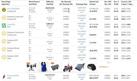

Igen ez elhanyagolható különbség, de én a poolon túrt coinra nem wtm által kalkulált értéket néztem, hanem valós kitúrt profitot, és az jóval több volt mint amit a wtm adott arra a coinra és a NH algóra is. Nyilván lehetnek szerencsés és kevésbé szerencsés napok, de én a fentieket tapasztaltam hosszú távon. Mint mondtam nincs bajom a NH-el, kényelmesebb, de ennek fejében kevésbé profitábilis mint egy poolon túrt coin, persze ha az adott coin már nem hoz jól akkor át kell állni másikra, ez persze macerásabb, de hát valamit valamiért.
Janou: nekem nvidia 1070ti rigem van, azzal több lehetőség van NH-en és poolon is több jól túrható coint lehet találni. -
Janou
fireman123 #50626 üzenetére
Ez igaz. Ez is teljesen jogos hogy nem vált hanem bérleti díjat kapsz. A Miningpoolhub a váltós. Bocsi
Én is próbáltam mindkét verziót. Régebben direktbe altcoinokat túrtam, Most kényelmi szempontból NH-n vagyok. Nem sok időm van most foglalkozni vele. Illetve nekem elég egyszerű belőni a kártyákat, mert RX570-el kb csak Ethash-t érdemes tolni meg néha még a Monerot érte meg korábban.
james
fireman123 #50624 üzenetére
Megnéztem most én is két 1080ti-re mit ad a wtm. Pool-on 3,95$ a Grin31 (2,35 G/s-el számolva), Nicehash-en 3,89$. A miner ennél kicsit kevesebbet ír, 3,80-3,89$, de kb. stimmel. Ez annyira nem durva különbség, de tényleg kevesebb valamivel. A Nicehash mellett szól talán még, hogy nem vonnak le fee-t az utalások után (váltási költség meg eleve nincs). A tuning és az algó optimalizáls tényleg probléma, ezzel nehéz mit kezdeni. Nálam a leggyakoribb algóra van állítva, de mindenképp kompromisszumos a dolog.

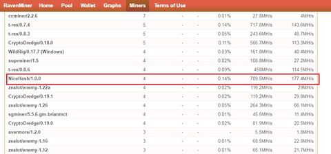

fireman123
Igazából a NH nem vált semmit, mivel csak bérbe van adva a hash kapacitás, azt se tudod, hogy milyen coint túr a riged valamelyik poolon (a NH vevő egy tetszőleges poolra irányítja a megvárolt hash kapacitást), csak azt látod, hogy éppen melyik algó megy a rigeden, azon belül nem tudod melyik coint túrja és azt sem hogy melyik poolon. Így nincs mit váltani, ...bérleti díjat kapsz btc-ben.
Az alábbi rvn poolon pl. 4 NH vevő van jelen az általuk bérbe vett x16r kapacitással.
Az ott kitúrt rvn a vevő addressébe kerül, a vevő a NH-nek btc-ben fizet a kapacitásért, a bérbeadó (te vagy én) meg a NH-től (nyilván alacsonyabb) "bérleti díjat" kap szintén btc-ben, tehát semmiféle váltás nem történik.
A NH egy hash kapacitás közvetítő (bróker), btc-ért adja-veszi a hash-t a vevők és eladók között, azt se tudja ki mit túr éppen, de nem is érdekes ez, ..és mivel ez egy online piactér, ezért nyilván drágábban adja mint veszi, ezért sosem lehet gazdaságosabb NH-en a túrás egy poolon történő coin túrásnál.Az meg nem egyértelmű hogy mi a jobb, átváltani btc-re vagy altcoinban tartani a kitúrt mennyiséget. (van amikor a btc megy jobban, van amikor az altok, ..ezt nyilván mindenki maga dönti el, ....úgy mint kereskedéskor is, hogy éppen mit vesz vagy elad)
Amúgy van pár pool ahol egyből lehet váltani a kitúrt coint általában btc-re, ltc-re, eth-ra (választás szerint,) ...és sok olyan is, hogy a kitúrt coin automatikusan kiutalásra kerül egy exchange-re (ahol magad válthatod amire akarod), ...pl amit említettem fentebb az éppen most túrt coint, azt is közvetlenül binance addressre túrom, ahogy elér egy meghatározott db számot megy a kiutalás automatikusan és landol a binance számlámon az éppen túrt coinban. -
Janou
Ez így van. + még valami a NH mellett, hogy automatikusan váltja BTC-re. Ez amikor megindult az ETH mélyrepülése (volt az ETH\BTC arány 0.1 is) akkor nagyon jó lett volna azonnal váltatni.
fireman123
Persze, amikor kezdtem (akkor még egy bat file megírása is gondot okozott, ...persze most sem vagyok profi
) én is voltam a NH-en, valóban voltak felszúrások amikor jobban hozott (pl tavaly nyáron x16r és lyra2rev2, de ez általában hetente 1-2 alkalommal pár órán át tartott.
Az algó automatikus váltogatása elvileg optimizálja a hozamokat, DE ami jó oc az egyik algóhoz az nem jó a másikhoz, ezért egy "átlagos-kompromisszumos" oc-t kell alkalmazni, ami végülis nem ideális egyik algóhoz sem, tehát NH-en nem lehet kihasználni a gpu-kban rejlő lehetőségeket, nem úgy mint egy konkrét coinnál.
Mindenki maga dönt, hogy egy kicsit több időt szán rá (és mindig konkrét coint túr, amit lehet hogy 1-2 hét után már nem éri meg és keresni kell valami mást) vagy rááll a NH-re és azzal nincs gond.
Csak egy konkrét példa:
Most a rigemre a wtm ezt adja:Most éppen egy CuckooCycle algós coint túrok ami az elmúlt 24 órában 8,75$ profitot hozott (nem kalkulátorral nézve, hanem a kitúrt coin db számot és annak árát, persze levonva az áramköltséget, .....ez a coin persze nincs benne a wtm listájában
), ...és ha megnézzük a NH CuckooCycle algót a wtm listában, akkor ott csak 3,57$ profit van, tehát több mint dupláját hozza a konkrét ugyanolyan algós coin.
