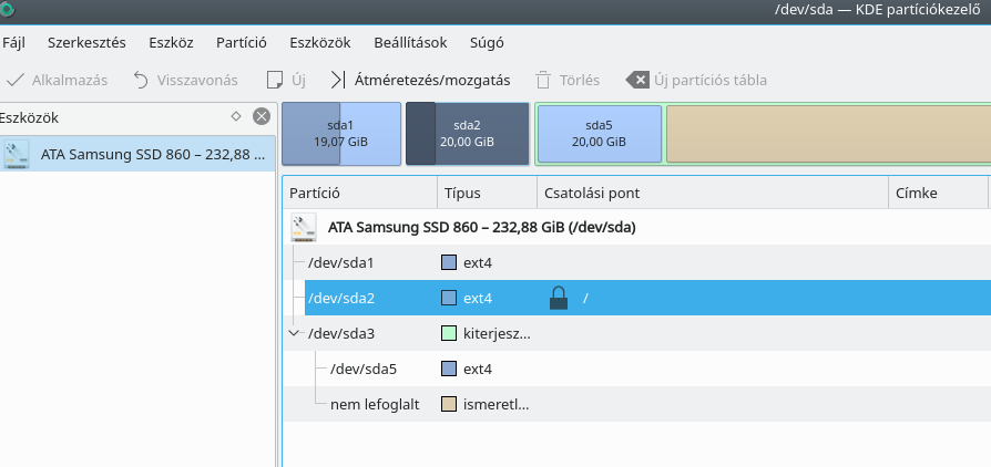

leviske
#62552
(#62551) lev258
Teljesen normál telepítője van, a dev verziót nem néztem.
Ha az User verziót telepítetted és a telepítő particionáló részében a Kézi particionálást választod, akkor a telepítő nem csinál semmit a /-en kívül.
Mivel kíváncsi voltam az új Plasma-ra (5.13.5), így felraktam az új Neon-t és így tutira mondom. Neked kell odafigyelned, hogy ne csinálj külön /boot particiót!
A ma kijött Kubuntu 18.10 is Plasma 5.13.5-tel jön ki, de ez még béta állkapotban van, gondolom a kernel, xorg, mesa miatt. Ezek a Neon-ban még a 18.04-es Ubuntu verziók.
lev258
leviske
#62550
Ez a külön /boot a Neon saját hülyesége lehet. Normális telepítő nem csinál ilyet automatikusan. Pont az ilyen problémák miatt. Azok szoktak ilyet csinálni, akiknek specifikus igényeik vannak és pontosak tudják, mit akarnak és hogyan (vagyis folyamatosan karban is tartják).
