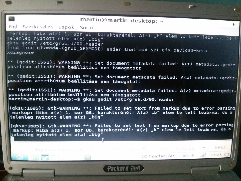

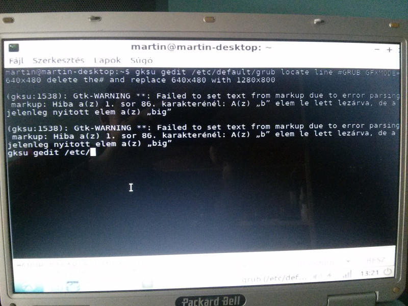

Írd le, pontosan mit csináltál, mit írtál át, mi történt.
A leírás azzal indít, hogy
gksu gedit /etc/default/grub
A fájlban megkeresed a #GRUB_GFXMODE=640x480 sort, majd kitörlöd a #-et, valamint átírod a felbontást 1024x480-ra.
Ezután jön a másik fájl.
gksu gedit /etc/grub.d/00_header
Itt megkeresed a gfxmode=(grub_GFXMODE) sort, majd pedig alá, új sorba beírod ezt:
set gfx payload=keep -

Itt a gond.
Azok nem szimpla parancsok, hanem leírás. Értelmezni is kell, mit kell hol megváltoztatni.
Egyébként meg van Gedit azon gépen? Lehet más Szövegszerkesztő van rajta. -

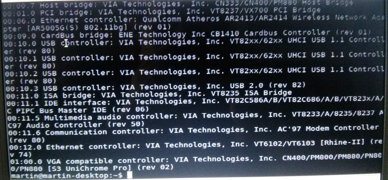

Igen, sajnos az a VIA cucc van benne amit írtam... Ha az xrandr nem ír nagyobb felbontást, akkor szerinte nem is lehet nagyobbat. Meg lehet próbálni kézzel rávenni, vagy még megpróbálhatsz egy 3. ágról származó disztrót, pl. fedora xfce (live képes image): https://spins.fedoraproject.org/xfce/download/
Itt van egy példa saját felbontás beállítására: https://prohardver.hu/tema/linux_abszolut_kezdoknek/hsz_45221-45221.html

Mit mond az
xrandrparancs kiadása a terminálban? Valamint még egylspciis érdekelne. -

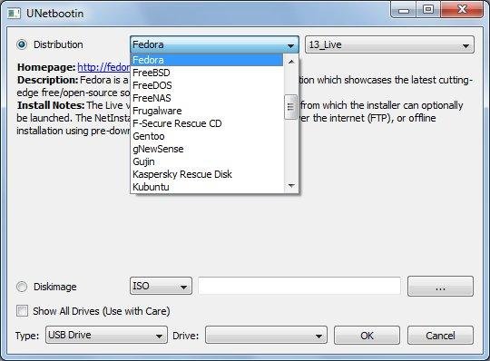

#48920

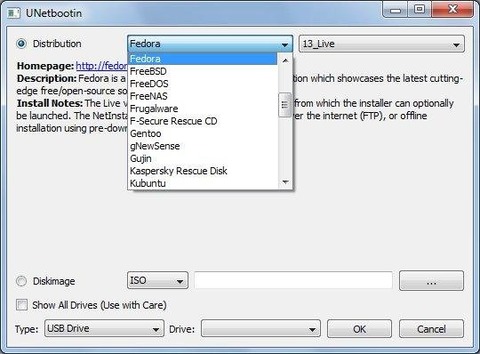

Én azt mondtam, hogy a javasolt iso-t írd ki, ne az unetbootin által listából választható disztrókra kattints!
A letöltött iso-t kéne alul beolvastatni és kiíratni. Win alatt Win32 Disk Imager tényleg jobb penre írásra.

#48920
Szerintem félreértett téged. Az Unetbootin nem egy túl jó képfájl kiíró progi, nem minden disztrót támogat.

isolinux corrupt
Ez lenne a pontos hibaüzenet?
Milyen iso-kat és milyen programmal írtad ki a pendrive-ra?Van, ahol javasolják, hogy más usb helyre tedd be a meghajtót és győződj meg róla, hogy valóban a penről bootol!
2 disztrót is próbáltam
Nagyszerű, de valahogyan körül tudnád írni ezeket? ha már direktbe nem akarnád itt leírni a nevüket -

Gondoltam telepítek rá egy friss rendszert. Mikor kiválasztom a bootolást a penről, isolinux corrupt üzenetet kapok. 2 disztrót is próbáltam.Milyen rendszert tudok feltenin rá?
gyenesmartin
#48915
Inkább a javasolt Manjaro XFCE változat iso-ját töltsd le és azt írd ki!

gyenesmartin
#48909
Ez lesz a probléma forrása:
Integrated UniChromeTMPro graphics up to 64MB shared memoryEz a VIA egyik grafikus processzora, egy időben próbáltak ilyet is csinálni. PM800 vagy 880 lesz, ezek (a VIA graf procik) nem Linux barátságos hardverek. http://ubuntu.hu/node/39568
Meg lehet próbálni még egy nem Ubuntu / Debian alapú disztrót, pl. Manjaro XFCE [link], hátha Arch alapon jobban megy az a kártya.

Bár amikor frissíteni próbáltam a drivert, valamiért újraindította magát. Úgyhogy most megint tehetném fel rá a Lubuntu-t.
