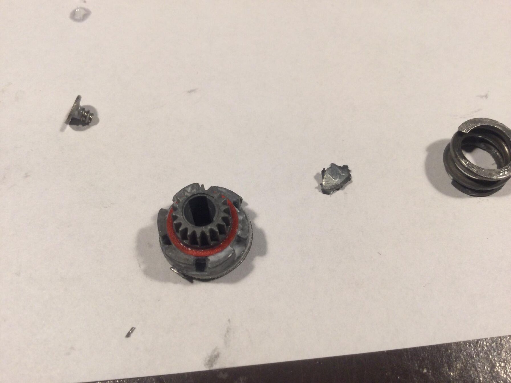

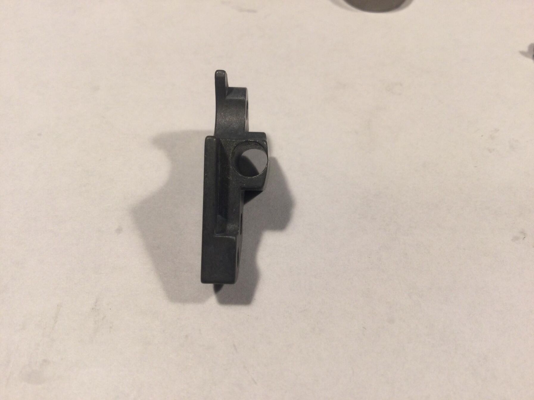

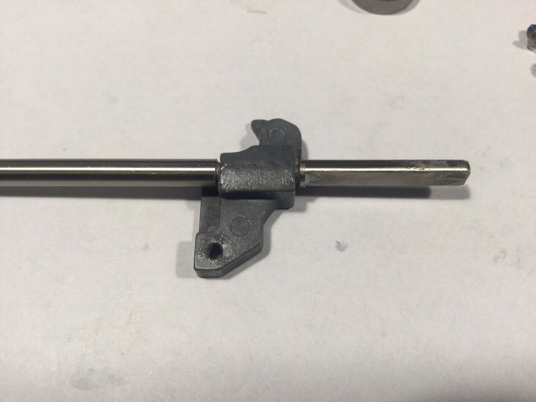

Az olcsó nyeletőfékes orsóknak jellemzően ugyanaz a baja. Ami tartja a tengelyt hátul, az olcsó öntvényből szokott lenni és egy idő után törik/morzsolódik, főleg ha erősre van húzva a nyeletőfék. Ez persze nem jelenti azt, hogy minden egyes darab így fog járni, de sokan ezzel szívnak. Ezért ajánlják a Shimanot inkább, mert ott ez normális anyagból van.
PpenoO
Amiket mutattál azok első fékesek voltak és mondtad is, hogy a nyeletőfékes nem ugyanaz a minőség. Én próbáltam visszakérni a pénzemet, küldtem az Alis eladónak fotókat amiket ide is betettem annó nektek tanuságként, de az eladó részéről a válasz az volt, hogy majd a következő vásárlásból kapok árengedményt. Magyarul a hivatalos Alis Kastking forgalmazó egy igazi pöcsfej. Ennek tudatában el lehet dönteni megéri e rizikózni.

PpenoO második képén ott a hibás alkatrész középen. Gyakorlatilag minden olcsó nyeletőfékes orsóban ez a design van, ez egy gyenge pontja mindegyiknek márkától függetlenül. Én ezért nem vennék olcsó nyeletőst (igaz drágát se), mert van egy tervezési hiba a rendszerben. Ha mégis valaki olcsó nyeletőst szeretne, akkor számítson arra, hogy ez az alkatrész előbb-utóbb meg fogja magát adni. Aztán ha mégse akkor azt fogja fel bónusznak.
Az elsőfékesekben nincs ilyen probléma, szóval a sima elsőfékes Kastking nyugodtan vehető.

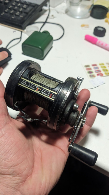

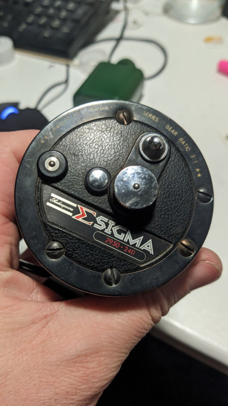

Kaptam egy ilyen Shakespeare Sigma orsot, muzealis erteken kivul lehet valamit vele kezdeni?
hermanyi
az egy tök jó orsó . Használd

Erre gondoltam , régen mindig néztem ezt a horgászújságban mit tudhat, jó lenne közelről megnézni. Horgászboltokban soha nem láttam még használtban sem . Gyárthatnának ilyet 20.000-es méretben modernizálva a hajtókart , féket. Bár a súlya ebben a 6000-es méretben is komoly lehet , csak úgy ránézésre , nem a kikönnyítés volt a cél.
Mdav88: Kuttyogatni, harcsázásnál behúzós módszerekhez ha nem kell sokszáz méterre behúzni , léki horgászat. Dobálni nem tudom mennyire lehet alkalmas. Nekem egy penn commanderem van multiban azzal ha lehet is dobni nem lehet egyszerű mesterség. Azt én leginkább kuttyogatni használom arra a legjobb a multi vsz . Behúzáshoz is használtam de a kis hajtókar miatt elég kényelmetlen kitekerni messziről. Van ennek peremfutó változata igen keresett még ma is harcsások között nagy méretek pedig ez nem mai gyerek. Ez a multi még strapabíróbb lehet.

Peremfutó változata a Sigmának nem összetévesztendő a ma ilyen néven futó orsóval. Az "eredeti" amit még Japánban gyártottak. Ez a multi is kb az a korosztály lehet, de nem vszínű bármi baja lenne.
