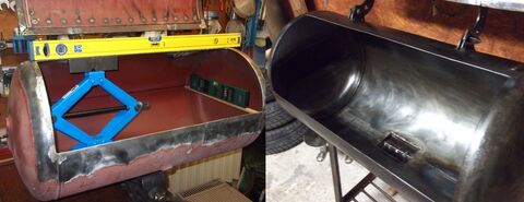

Ötletadónak pár kép: [link]

Szerintem, egy tábla megfelelő vastagságú lemez, egy henger és meg is van a sütőtér.

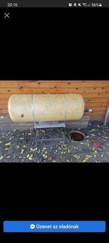

Voltam megnézni a tartály, méretre tökéletes lett volna, de féltem, hogy horganyzott lesz, és viszonylag könnyű volt, attól tartok nem lett volna elég vastag
Nemrég írta valaki a boilert, annak jó lehet a vastagsàga?Nem túl nagy az már?
Vagy milyen tartályt érdemes keresni még majd? Gondolom a régi gáztartály is jó

Na az már méretben tökéletes, reméljük hogy falvastagságra is meg van a minimum 3 mm.
A külső szigeteléssel ne aggódj, spaklival lekaparod a nagyját és amikor már méretre ki van vágva rajta minden (ajtó kémény tűztér csatlakozás) akkor fával egy jó nagy tüzet kell benne rakni. Szépen kiég minden szemét és festék belőle, utána csak átdrótkorongozod.
Az enyémen is valami bitang kemény 2K festék volt, de a tűz és a drótkorong lerendezte
Amúgy amint írták MÉH telep egy jó beszerző hely, bár a jó tartályokat gyorsan elkapkodják, de azon kívül úgy is kell még neked vasanyag bőven.
A lényeg hogy ne legyen horganyzott a belseje, azt is lelehet égetni de az bitang nagy meló és a horganygőz ártalmas rendesen.
Ajánlj be az embernek egy 10 -est és hozd el 12 -értén max 15 -t adnák érte ha minimum 3,5 feles és nem horganyzott

bandi0000
lemmy71 #1580 üzenetére
Nagyon titkosak ezek a méretek
Most vagyok itthon home office-ba, így volt időm, meg világosság rá
Szóval a tartály átmérője 40 centi, és 65 centi magas a tartály, 3 de inkább 4 mm vastag lehet a fala
Igazából így is úgy is kell venni még1 tartály szerűséget, szóval,ha kicsi ez, akkor lecserélhetem
