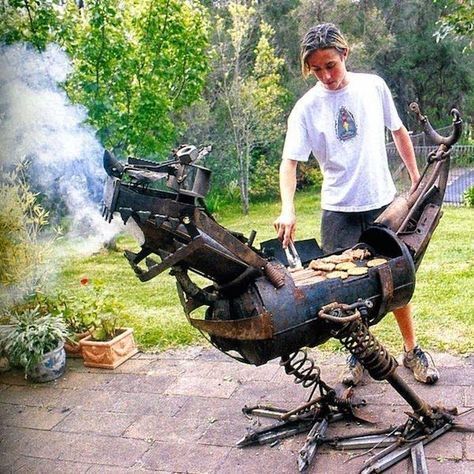

Én mindent hulladékból csináltam, a trianon előtti patkócsavar, dédanyám tepertő sütő fakanala és egy 30 éve pótkocsi légtartály meg egy rakás rozsdás laposvas
De még én sem vagyok készen, más ház körüli projekttel is foglalkoznom kellHa szereted a ratt stílust akkor, gondolat indítónak itt egy kép
Ebben az a jó hogy a vasakat nem kell rozsdátlanítani és nem kell mérni, amit megfogsz azt azonnal odahegeszted
