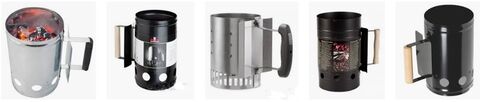

Sziasztok, videó ugyan nincs róla,de itt az ereszcsatornából készült begyújtó kémény használat közben.

Én tegnap ereszcsatorna csőből készítettem egy grill begyújtó kéményt. Holnap lesz majd a tesztje, hogyan működik. Az átmérője ugyan kisebb, mint a gyári grill kéményeké, éppen ezért egy kicsivel hosszabbra csináltam.

Majd egy ilyen grillbegyújtó kéményt(vagy mit) kéne szerezni később. Kíváncsi vagyok, milyet lehet csinálni egy letakarható rácsosban faszénen(mint amilyet a kolléga linkelt feljebb). -
