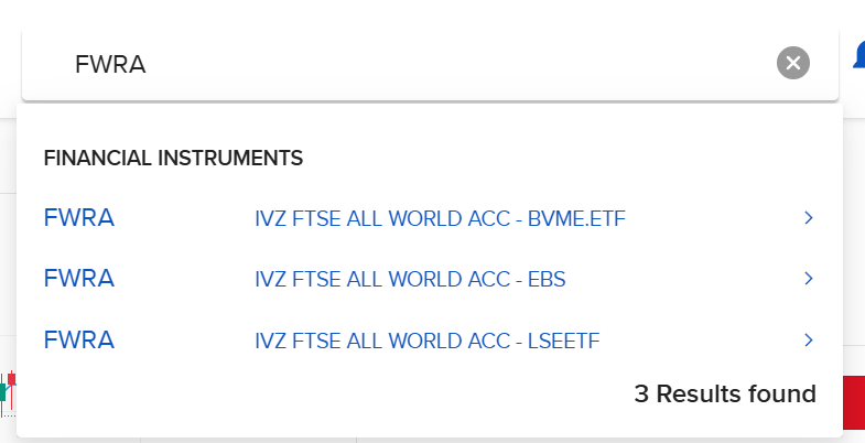

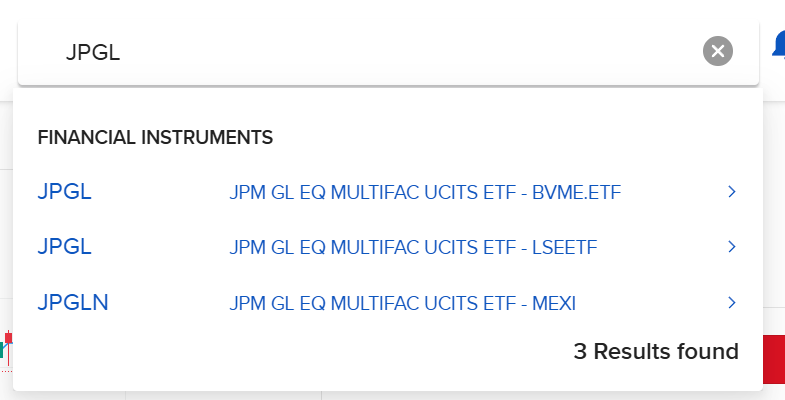

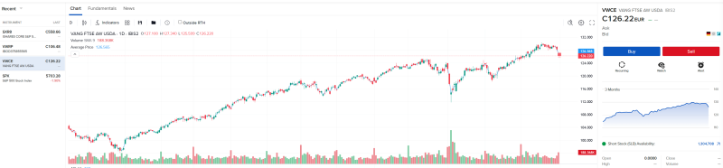

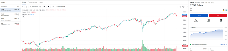

fraba
Segítsetek kérlek. Abszolút kezdő vagyok, még nem vágom a dolgokat.
Ez A VWCE
és ez A SP500, ugye?
Just to be sure...
Illetve be tudjátok linkelni az FWRA-t, meg a JPGL-t?
FWRA-ra és JPGL-re ezt találtam IB-n de nem egyértelmű számomra, melyiket kell választani (forint bevételem van).
Milyen egyéb ETF-ek vannak, amiket még ajánlotok? Be tudjátok kérlek őket linkkel pontosan azonosítani?
Látok itt ilyen portfóliót, ami ZPRV, ZPRX, XDEV, IS3R, IS3N-ből áll. Ezeknek mik az ISINjük?
Köszönöm szépen! -
