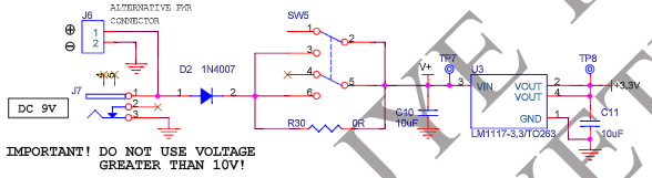

Adott egy kezi oszcilloszkop, erosen hobbi kategoria.
A lenyeg, hogy 9V-os DC tapegyseg kell hozza es kifejezetten tiltjak, hogy 10V-nal nagyobb tapfesszel ne terheljuk.
A kerdesem az lenne, hogy mi lehet szerintetek az oka?
Talan nagyon melegedne egy 12V-os tapfesszel a feszstab?
Egy LM1117-es 3.3V--os smd feszstab van belerakva, aminek elvileg 20V a max Vin-je ahhoz kepest a 12V-ot nem erzem tul soknak.
Kiprobalni egyelore nem merem, mert nincs itthon ilyenem, ha esetleg tonkremegy.
Mindenesetre erosen gondolkodom, hogy beletoldok egy 7809-et, mert 12V-os adapterem van annyi, hogy macskat hajigalok veluk. -
