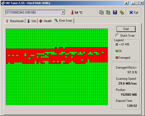

Csináltam egy HD Tune v2.55 tesztet, "lassú módban".
Kb. 37 giga után következik a rossz rész és 76 gigáig tart(össz: 160 giga).
Mégis az a fura, hogy vannak "zöld szigetek" ezen a területen...
Firmware hiba lehet? A lemez kb. másfél évig állt, nem esett le, nem kapott túlfeszt.A lemez fennmaradó területét mai napig gond nélkül használom,

Érdekes hibát produkáló 160GB-s Seagate SATA vinyó került hozzám.
Előző tulaj szerint kb. másfél évig állt,gondosan be volt csomagolva,
soha nem ejtette le és túlfeszt se kapott.A 37-80 giga közötti részt abszolúte nem tudja írni/olvasni, mindent bad sector-nak akar megjelölni. A 80-160GB részt megint tökéletesen írja/olvassa. A jó lemezfelületeken egyetlen badsector sincs.
Kb. 3 hónapja van nálam, minden héten másolgatok/törölgetek/stb róla, nem romlott az állapota, de sajna nem is javult.
Szeretném a lemez teljes, összefüggő területét használni, persze ha nem megy, akkor eladnám 117 gigásként(formázott összkapacitás).Valahogy így kellett particionálnom, hogy használható legyen:
Típus: ST3160023AS
Revízió(firmware???): 3.18
Sorozat: 7200.7Szerintem valami firmware hiba lehet, mert eléggé elképesztő eredmény hogy 43 gigányi terület ÖSSZEFÜGGŐEN bad sectoros legyen.
Persze a Seagate-nél nem lehet tudni...Hol szedhetek le firmware-t?
Seagate oldalát ne is említse senki, mert egyrészt órákig kerestem és nem volt,
na meg a DiscWizard és a SeaTools teljes mértékben használhatatlan, semmire se valók!Valamit sikerült letöltenem egy oldalról(nem Seagate), de ebben csak bináris fájlok vannak, és jópár mappa.
CHS és MAP kiterjesztésű fájlok, egy darab ROM.BIN, és egy SgLDR.ldr,
más nincs.
Hogyan lehet elindítani? Még DOS-os indítót se találtam benne.Az lemez másik fele kiváló egészségnek örvend, 3 hónap alatt egy badsector
se keletkezett rajta, és volt idő amikor órákig kínoztam.
Most is 57 fokosra hevült a sok formázástól, és kutya baja...
Ja igen, a melegedés. Sajna csak az asztalon van hely számára, ezér melegszik... -
