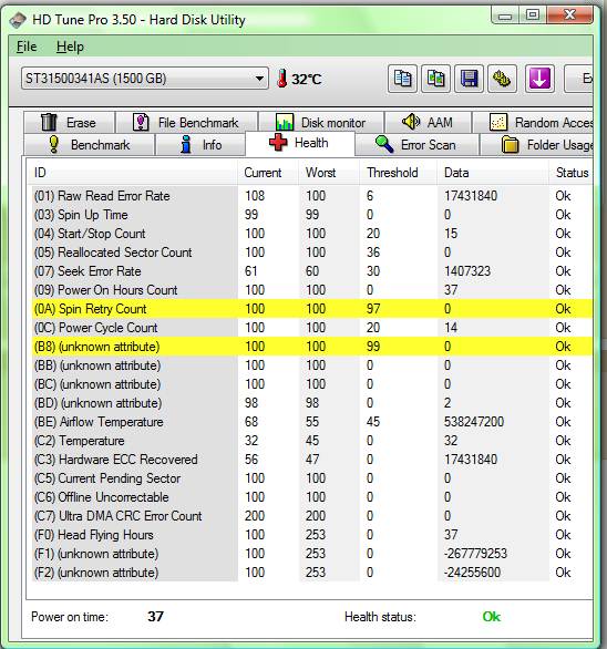

liksoft: köszi a választ, akkor így csak bosszankodhatok tovább a double-boot miatti felpörgési hibákon...
Balatro: sztem semmi baja, az említett seek error rate pedig nálam is hasonlóan fest (st31000340as), és sztem azis normális.

Disaster24 #9309 üzenetére
Az érték mezőnek kell 97 alá mennie. Nem az adat mezőnek.
Disaster24
Sk8erPeter #9304 üzenetére
De akkor ezekszerínt ha a hibák mennyísége eléri a küszöbértéket akkor simán gariztatható a cucc? nagyon jó lenne... [link] ha a spin retry count eléri nálam a 97-et akkor az már jó ok gariztatásra? Vajon akkor már a seatools se mondaná, hogy Smart: passed?

1/2kilo #9302 üzenetére
Nem. Azt a drive működése okozza, nem vírus. Azt a területet a drive kizárta a használatból, oda nem nyúl, nem is olvas róla. Akkor meg vírus onnan nem tud előjönni.
A hibát a drive elhasználódása, vagy hibás tápellátás, illetve hűtés okozhatja. Nagy valószínűséggel a drive a kukában végzi.
liksoft
Vizsgálat alá vont szektor. A későbbi írás és olvasás során fogja a drive eldönteni, hibás-e? Ha nem, visszahelyezi az adattároláshoz (nem nyúl hozzá), ha hibás, redirektálja (tartalék hibátlan szektorral helyettesíti).

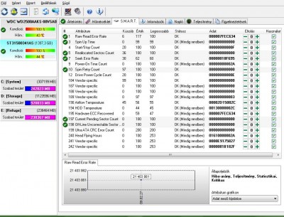

tisn
Samsung HD501LJ-n a Scandisk talált 2k-nyi bad sectort. (egy mesét másoltam, és a közepe táján csúnya hangok között megállt a másolás adathibával, ezután futtattam)
HD Sentinel 99%-osnak mutatja, napló üres, leírás:
"A lemez felületén található 1 gyenge szektor, mely(ek) későbbi használat során áthelyezésre kerülhet(nek).
Ajánlatos a merevlemez naplójának bizonyos időközönkénti figyelése. A program itt tárolja az esetlegesen előforduló újabb problémákat.Nincs szükség beavatkozásra."
A winyó hűtött, és ez az adat winchesterem, kellemetlenül érintene, ha meghalna. A fontos cuccokat mentettem. Ennyi hiba alapján gariztatható? Elhalálozás várható?
