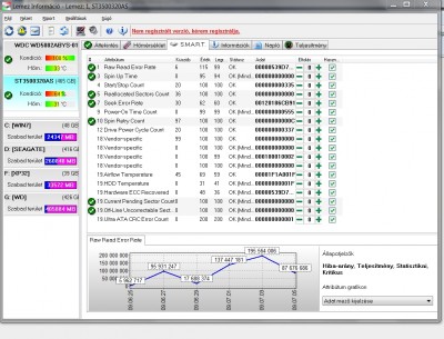

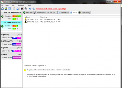

Problémám adódott jó "öreg" Seagate Barracuda 500Gb ,7200rpm, 32mb-os vinyómmal.
Kvázi új gépet raktam össze 1 hónapja, ami VGA, CPU, és táp-cserét jelentett.
Régi táp: OCZ stealthXstream 500W , most Corsair 750W. + még 1 500Gb WD Rev3 ABYS. Amikor összeraktam HDD Sentinel szerint 94%-os állapotú volt. Most 64%, és folyamatosan csökken. Miért?????????
Ezek a képek, csakhogy ez nekem kínai....

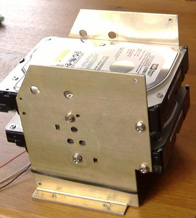

Ez WD betegség, vagy csak ez az 1 példány csinálja.
Ha kiteszem simán az asztalra, akkor is rezeg. Esetleg valami baja lenne?
Van mellette egy Samsung és egy Maxtor vinyo, azoknak semmi hangjuk.
Mit lehet ez ellen tenni?
Van e valami olyan lehetőség, hogy ne kelljen szerelni, ha szállítom. (gondolok itt a cipőfűzős megoldásra
azt kötögetni kell, mert szállítás közben kihullna a cucc. -
