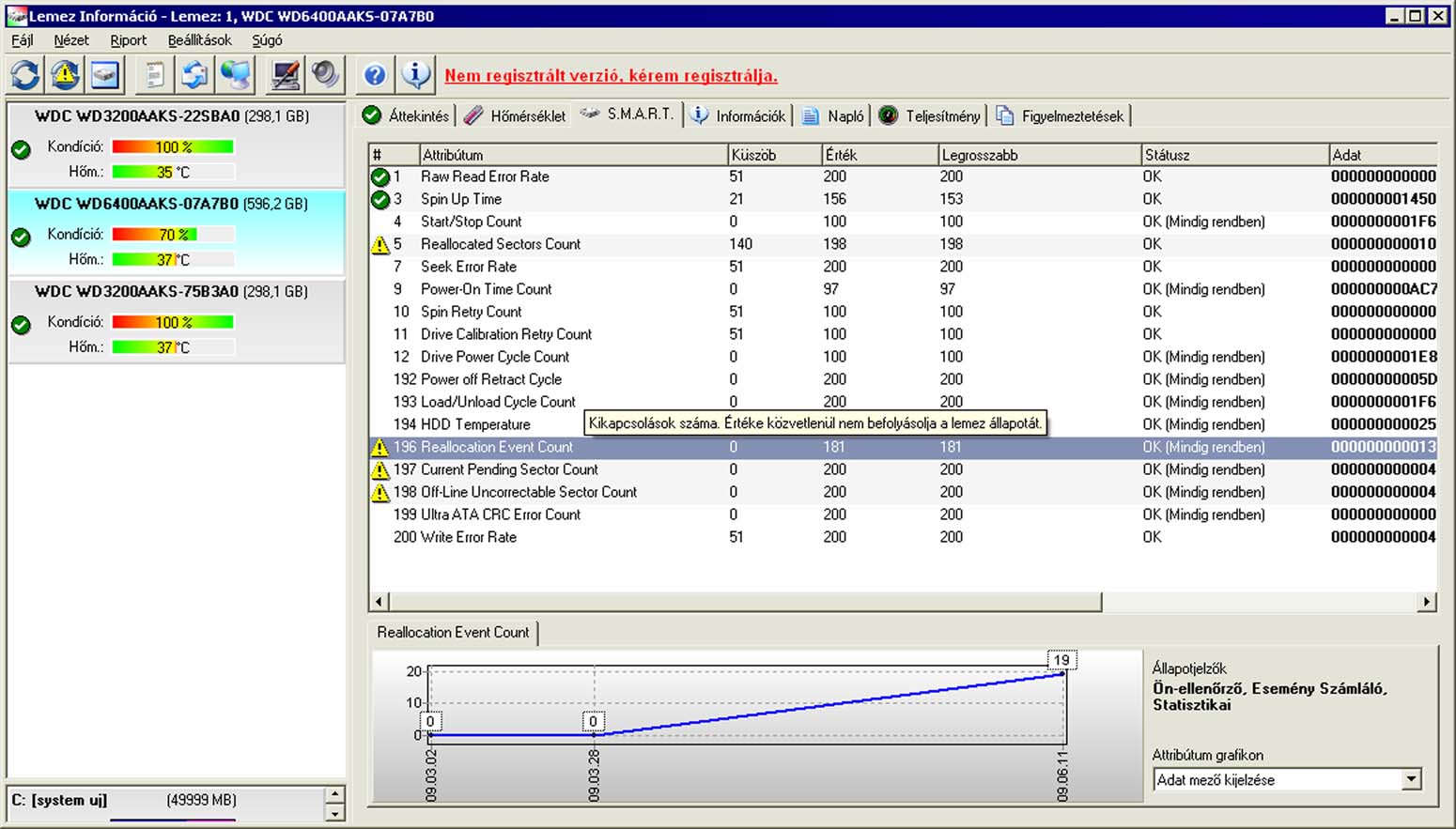

Megnéztem a WD gyári programmjával(data lifeguard diagnostic)a vinyót;aquick test megáll pár másodperc után a következő hibaüzenettel:
"FAIL
Test Error Code: 06-Quick Test on drive 2 did not complete! Status code = 07 (Failed read test element), Failure Checkpoint = 97 (Unknown Test) SMART self-test did not complete on drive 2!"-pedig a winyóhoz ajánlot darabot használtam;a másik kettő 320-as wd-men szépen lefut.
-az Extended Testet még nem futtattam végig de az ment.
-a Write Zeros,az az írási hibákat deríti fel? (őt még nem próbáltam).
A hibás tápellátás miatti felülethibát ez a progi automatikusan javítja,mondjuk van több része,melyik az?
A HDsentinel progi smart diagnosztikáját alaposabban megnéztem,mi mit jelent ,és ahogy kitudtam venni az értékek épp jók.
Csak az a dolog aggaszt hogy nem tudok normálisan másolni rá;az alapból nem jelent garanciális cserét és ez a szektorhibák miatt van egyáltalán?
(A vinyó kisebb partícióján egy win7 rc van telepítve,de ezt nem használom a rendszer másikról fut;bár ott figyel mellette egy 100MB-os rendszer által lefoglalt partíció amit lehet a win 7 rakott oda?Korábban volt még egy Mandriva linux partíció is de azt töröltem;...csak azért írom mert nem tudom ezek összefügghetnek e a fenti problémákkal). -

liksoft
tetrix #10839 üzenetére
Garira nem érett, a HDSentinel honlapján megtalálod a választ.
Viszont ilyen esetben a drive-ról az összes adatot célszerű lementeni, és a gyári tesztprogrammal a teljes felület írási és olvasási tesztelését elvégezni. Ha ilyenkor hibát ír ki, azt kinyomtatva a garancia érvényesíthető, ha viszont hibás tápellátás miatti felülethiba volt, azt a tesztprogram javítja. Ilyenkor a drive tovább használható, "teljes értékű". Igaz, a biztonság érdekében a nagyobb odafigyelést megérdemli!

Hello!
Van egy WD 640-es adat vinyóm 2 partícióval; HDSentinel16 szektorhibát lát;(70%-os kondíciót;beavatkozást nem javasol,becsült hátralévő élettartamra több mint 800 napot ír);
Úgy két hónapja figyeltem fel rá hogy a nagyobbik partícióra való másolásnál eltűnik a meghajtó;eszközkezelőben vissza lehet nyerni de egyszerűen nem lehet több adatot másolni rá annak ellenére hogy még 140GB hely van rajta.Kábelcserét próbáltam sajna nem az volt a baj.Lehet hogy a szektorhiba miatt nem tud másolni? 3 év gari van rajta;ezzel a hibával cserélik nekem?
