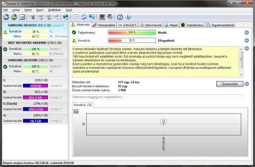

Szerintem olvasd el a szöveges értékelést is, sokat segít. A winyód bad sectoros, ezen Te nem tudsz segíteni, ellenben a winyó segített rajta azzal, hogy áthelyezte ezeket a tartalék területre. Mivel a szoftveres teszt már oda írt és onnan olvasott, így hiba nélkül lefutott, viszont a SMART adatokból látszik, hogy nem tökéletes az állapot, ezért alacsony a kondíció. Ez már nem lesz nagyobb, de attól még adattárolásra használható a winyó, persze csak akkor, ha a bad sectorok száma nem kezd el még jobban emelkedni. Ha folyamatosan emelkedik akkor kuka.

Ekusonamas
A Samu HDD-m 28% kondícióval rendelkezik szegény.
Végig futtattam egy ÍRÁS + olvasás tesztet, majd egy Lemez felület újrainicializálást a HDD Senitenellel.
Maradt ugyan úgy 28%-os a kondíció.
Ezt már sehogy sem tudom felhozni 100%-ra?Szerk.: Azt kifelejtettem, hogy mindkét teszt eredménye tökéletes volt, csak világos zöld kockák voltak, semmi más. Ezért nem értem, miért nem javult legalább valamennyit a %.

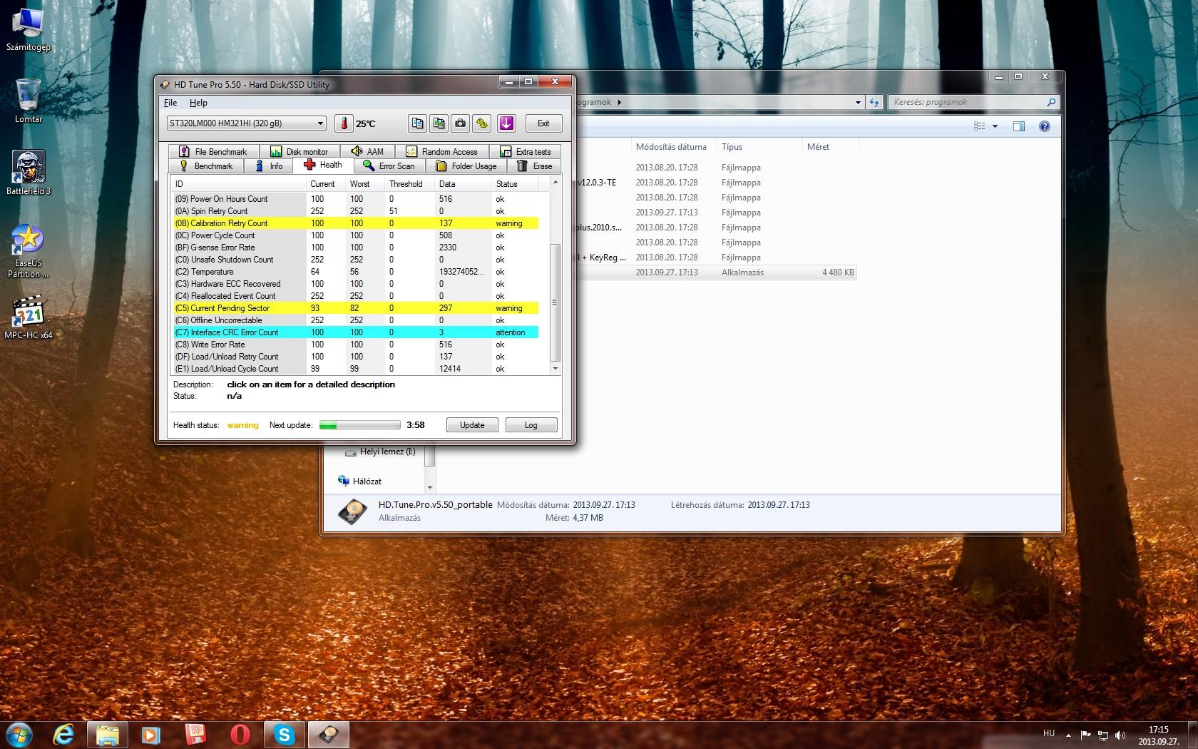

Hello. Pár hete vettem egy Toshiba DT01ABA200 aka Hitachi HDS5C3020BLE630 2 terás vinyót.
Most arra lettem figyelmes, hogy brutális ide-oda fejmozgási zajt ad folyamatosan ha be van kapcsolva, és éppen nem ír vagy olvas, (ha ír vagy olvas, normál vinyó hangja van), akkor is ezt csinálja ha csak táp van rajta, a sata adatkábel nem, két külön táppal próbálva is. Olyan ütemben nyomja mint a légkalapács, és olyan is a hangja, mintha távolban éppen bontanák a betont... Van amikor percekig folytonosan nyomja, és van amikor légkalapács 2 másodperc szünet légkalapács, szünet. Rohadtul idegesítő, és biztos hogy így nemsokára elhalálozik.
Mitől van ez? -
