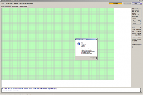

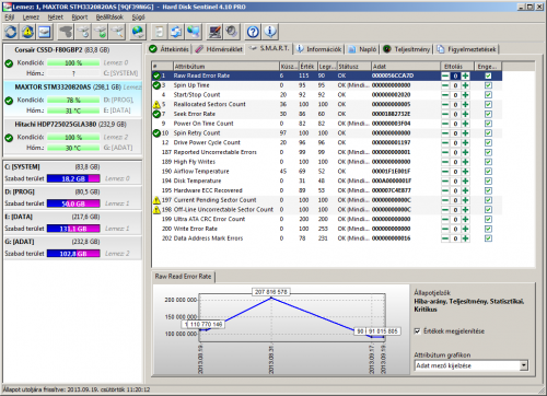

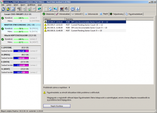

Hello!
Van egy MAXTOR STM3320820AS 320GB-os SATA2-es HDD-m, és nem túl bíztató kiírásokat kapok a HD sentinelnél az állapotára már sajna.
Mennyire lehet veszélyes az állapota, és van tippetek mivel lehetne egy kicsit javítani rajta ha lehet ilyet? Nyáron már a HDD regenerator USB boot verziót egyszer próbáltam rajta, de a Scan-el nem talált javítani való szektort akkor rajta, viszont a teljes felület regenerálást akkor nem akartam elindítani, mert gondoltam az iszonyat hosszú idő lett volna míg végez. -
