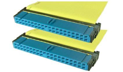

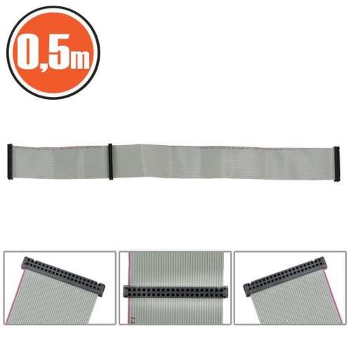

just
Zsivaagoo #32785 üzenetére
Köszi akkor megpróbálom még egyszer, ha nem megy akkor marad a djculture álatal ajánlott kütyü. Itt találtam aránylag jó áron.
Zsivaagoo
Igen, IDE esetében mindíg számít a jumperelés, akkor is ha egyedül van a szalagkábelen. Ilyenkor a kábel végén Masterként és Masternak jumperelve kell lennie. (Ha egyedül van, akkor Cable Select is lehet.) Ha nem így volt, akkor azért lassult be a géped.
Menetközbeni IDE kábel dugdosás jó eséllyel az alaplapi IDE vezérlőt nyírja ki, de mehet vele a vinyó elektronikája is.

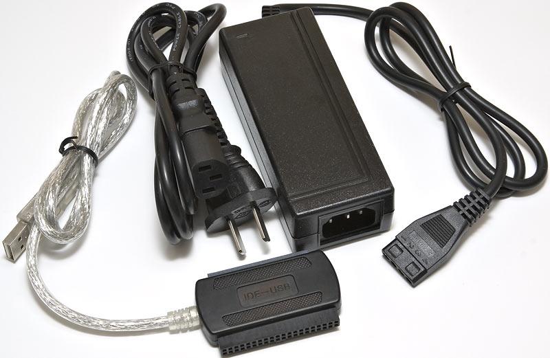

Van egy samsung hdd-m satás, évek óta használom, ezen fut a windows is. Minap találtam egy ide-s hdd-t, 4-5éve nem volt használatban de amikor kivettem akkor még működött. Az imént próbáltam mellédugni, bios fel is ismerte de annyira lassú lett tőle a windows betöltése hogy nem bírtam kivárni(kb 5percet vártam, egyébként meg 10másodperc). Mi történik ha akkor dugom be az ide kábelt a hdd-be ha már beléptem a windowsba?
S-IW
zsolt19900 #32764 üzenetére
Itt választ kapsz. -
