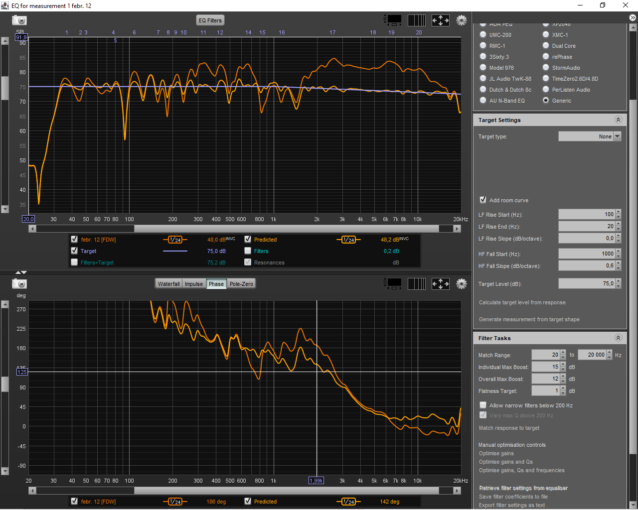

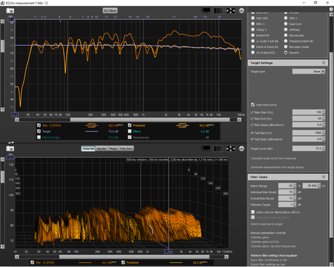

Amennyiben EQ-ni szeretnénk nem árt ha ezt ésszel csináljuk, és lesz értelme is.
Itt egy példa, saját mérés, és REW automatikus EQ-zása és a fázismenet, megfigyelhető hogyan egyengeti a jól beállított EQ, de a vízesés diagramon is jól látható, az élénkebb az EQ-zott.
Természetesen ez nem a végeredmény, csak, hogy szemléletesebb legyen a hatás. -
