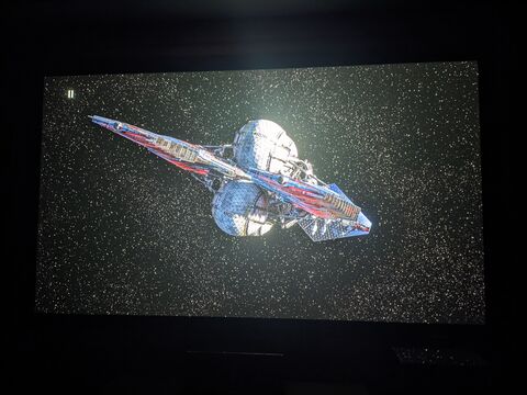

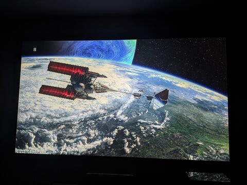

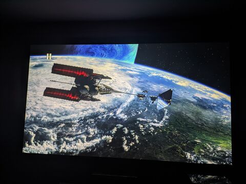

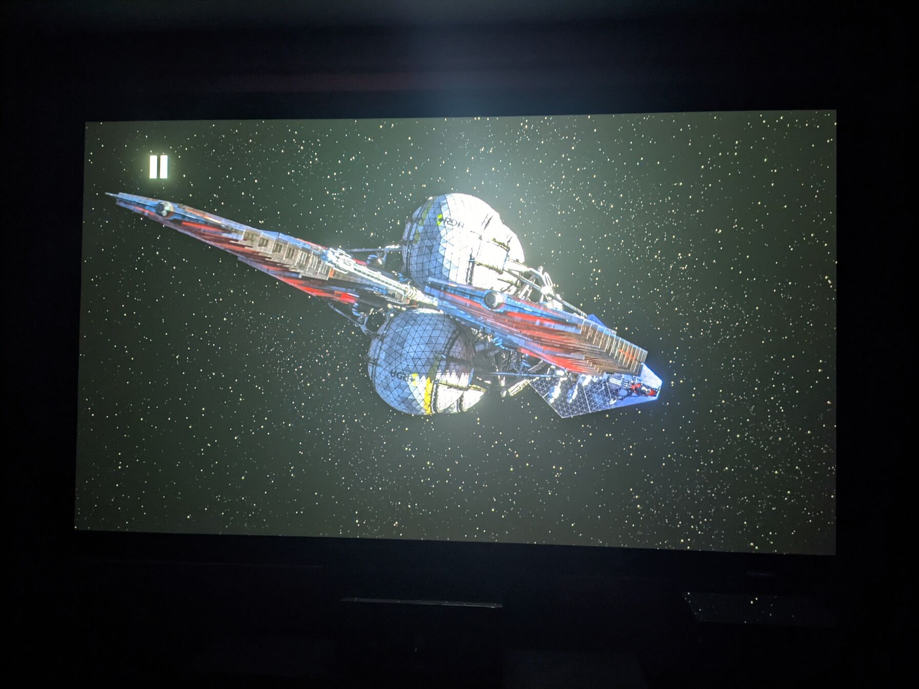

Az igazság valahol a két képem között lesz, de inkább a sok csillagoshoz kell hasonlítania. A kalibrált belépő lcd PC monitoromon is ahhoz hasonlít. Lehet az Oppo is túltolja kicsit, meg a telefonos fényképezés is nagyon félre tud vinni. De a lényeg, hogy hiába van jó megjelenítő, a lejátszón és szoftverén is legalább annyi múlik. Csak érik az a HTPC nálam is.
Khaosz55
Megnéztem ugyan ezt a jelenetet.
Pc-n kétféle módon is rosszul lehet beállítani a range értéket.
Egyiknél kivilágosodik a kép a másiknál besötétül a normálishoz képest.
Azért nem csináltam fényképet, mert nem mindegy, hogy telefon hova méri a fényt. Így a jó képnél is tudok olyan képet csinálni ahol alig látszanak a csillagok.
Szemre nekem nem csak kicsit változik a csillagok mennyisége.
Rossz beállításnál a kép sötétebb lesz és valamennyivel kevesebb csillag látszik, de nem annyira mint ahogy nálad van fényképen. A fekete részletek is eltűnnek. -

"attol h jobb vagy rosszabb a lejatszo a lathato csillagok szamaban nem kellene elteresnek lennie ugyanazon megjelenitonel"
Szerintem de, tehát ebben nem értünk egyet. -

Szerintem azért mert 520-as tudja BT2020 SDR-t. Ezért ha madvr HDR-SDR konverziót használsz a projektor átvált BT2020 SDR-re ilyenkor madvr-ben a "Tone to map"-ban lehet állítani a megjelenítő nit értéket. Ha emeled, akkor sötétebb lesz a kép ha csökkented világosabb. Azt hiszem 80 minimum érték. Amcsi oldalról töltöttem le továbbfejlesztet tone-to map plugint. Na abban vagy 50 paramétert lehetett állítani.
Én a David Attenborough (blue palnet 2- coral reefs) természet filmekkel néztem a HDR és SDR konverziót. Az volt volt a célon, hogy HDR-SDR konverzió esetén sikerüljön olyan színeket elérnem mint HDR esetén. A projektorom tudja a BT2020 SDR-t és külön van erre kalibrációm illetve a BT2020 HDR-re. Viszont bármit csináltam az eredeti HDR-nek a BT2020-as színtere jobb volt mint az átkonvertált BT2020 SDR.
Azt is próbáltam, hogy ugyan azt a természetfilmet letöltöttem FHD Rec709-ben. És szerintem annál jobb volt a 4K HDR-SDR konverzió, bár nem emlékszem, hogy ebben az esetben a projektort Rec709-ben vagy BT2020 SDR-ben próbáltam. Akkor lenne releváns ha Rec709-ben próbálom, csak már nem emlékszem rá melyik módban volt. -
Q
Ami biztos, hogy a projektor és a lejátszók range beállítási egyeztek és a projektor nem váltott. Ettől még lehet user error, de én nem fogom megtalálni a hibát ha van egyáltalán. Kerestem már.

Csak annyit akartam szemléltetni, hogy mennyire nem mindegy a lejátszó. A vetítő ugyanaz, egy időben fotózva, semmi nem állítva rajta. Az "a" lejátszóval próbálkoztam még, hogy a kép megközelítse a másikat, de csak rontani tudtam rajta. Én lennék a legboldogabb, ha sikerülne ugyanazt elérnem, mert akkor egy csomó pénz maradna a zsebemben. És egyik sem PC. Csak sima asztaliak. Egy drágább és egy olcsóbb, amik papíron ugyanazt ígérték.
Q
HDR->SDR konverzióhoz:
A vetítő ugyanaz, a forrás ugyanaz csak a lejátszó más. Mindkettő lejátszó alap beállításokon. A jel ugyan két külön HDMI bemenetbe ment, de leellenőriztem, mindkét bemenetre azonosak voltak a beállítások. Mégis ilyen különbség látszott a vásznon. A fotók minőségét ne nézzétek, telefon kézből auto módban.
"a" lejátszó:
"b" lejátszó:

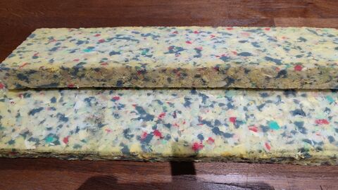

Érdekes, most én sem látom, de kb 2-hete vettem vagy 20 táblát, tulajdonképpen az egészet elvittem a Keszthelyi OBI-ból.
Itt találtam.
De látom van náluk 5cm vastag is, az jobban megéri. -

Én ahogy afrontoldalt egyenesbe hoztam, vagyis vagy 20kiló hangelnyelő anyagot préseltem a dobozok köré, rengeteget javult a hangképem, főleg a dialógok.
Nálam is itt a sok anyag amit akusztikai kezelésre vettem, de egyelőre én is jegelem a projektet az év elejéig, most a HTPC van terítéken. -

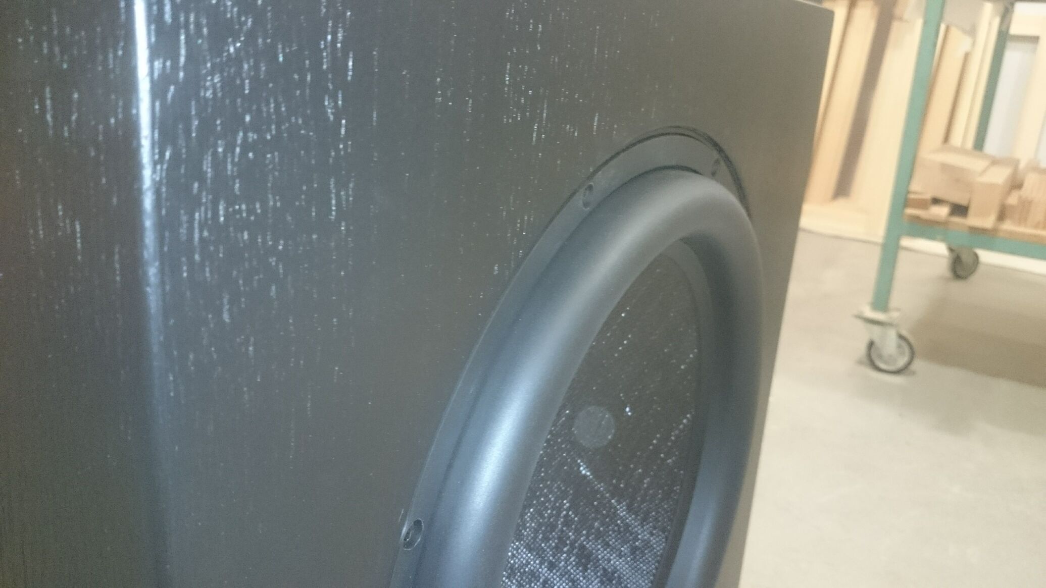

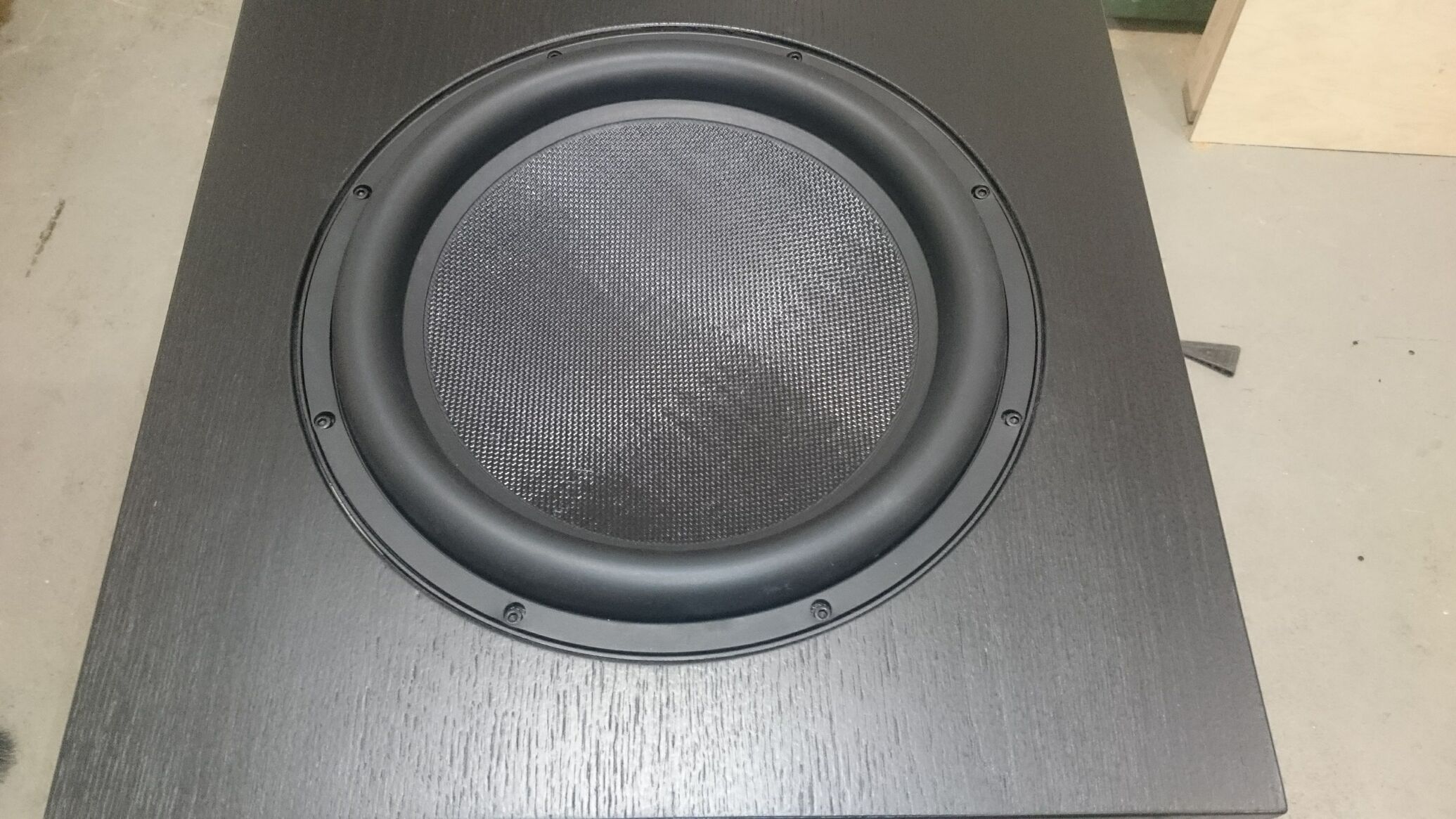

Jól választottál, felüdülés mikor nem "műanyagból" készítünk bútort (nem szeretjük), de van egy varázsa a természetes anyagoknak, és kicsit ezoterikus kisugárzása is. Nálam nem engette a párom, hogy a lambériát beburkoljam a mennyezeten gipszkartonnal, és milyen jól tette. -
Dorian
python1

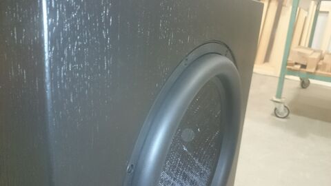

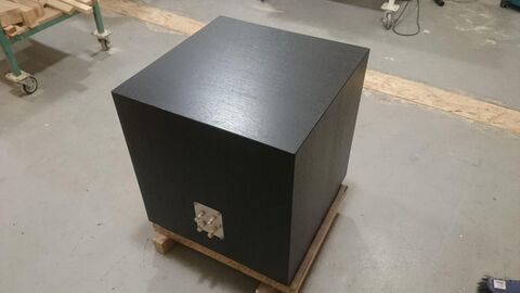

BBéci #179900 üzenetére

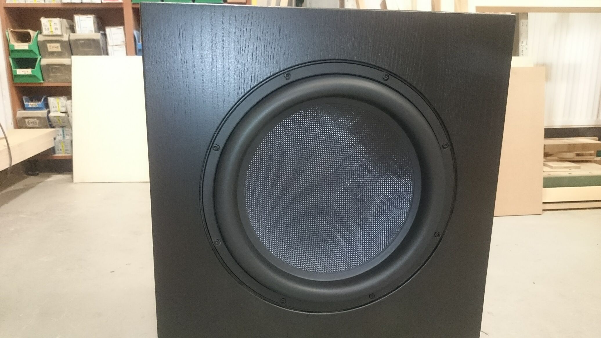

Egyébként igen, a furnér vagyis a természetes fa, újra "divatba" jött szerencsére, már nyárfából is készítünk bútorokat, de egyre elrugaszkodottabb ötleteket kell megvalósítanunk a társammal.
Nálam csak azért készültek feketére festett sugárzók, mert a vászon mögött kaptak helyet, de az összes dizájn elem nálam fa.
Viszont készítettem már feketére festett furnéros szubot, eléggé szépre sikeredett, és valóban nem adnám semmilyen festett hangsugárzóért, igaz árban manapság szinte megfizethetetlen. -

BBéci #179905 üzenetére
Hát szerintem meg könnyen "beilleszthető" szín a fekete. Mondani szokás, megy mindenhez. Szép a furnér, de nekem kicsit öreges hatást kelt. A másik meg a párom szereti a fekete színt, majd járólapozás után kb lámpával kell lemennem a nappali "medencémbe". Lassan elgondolkodhatok a fehér vásznon is.
