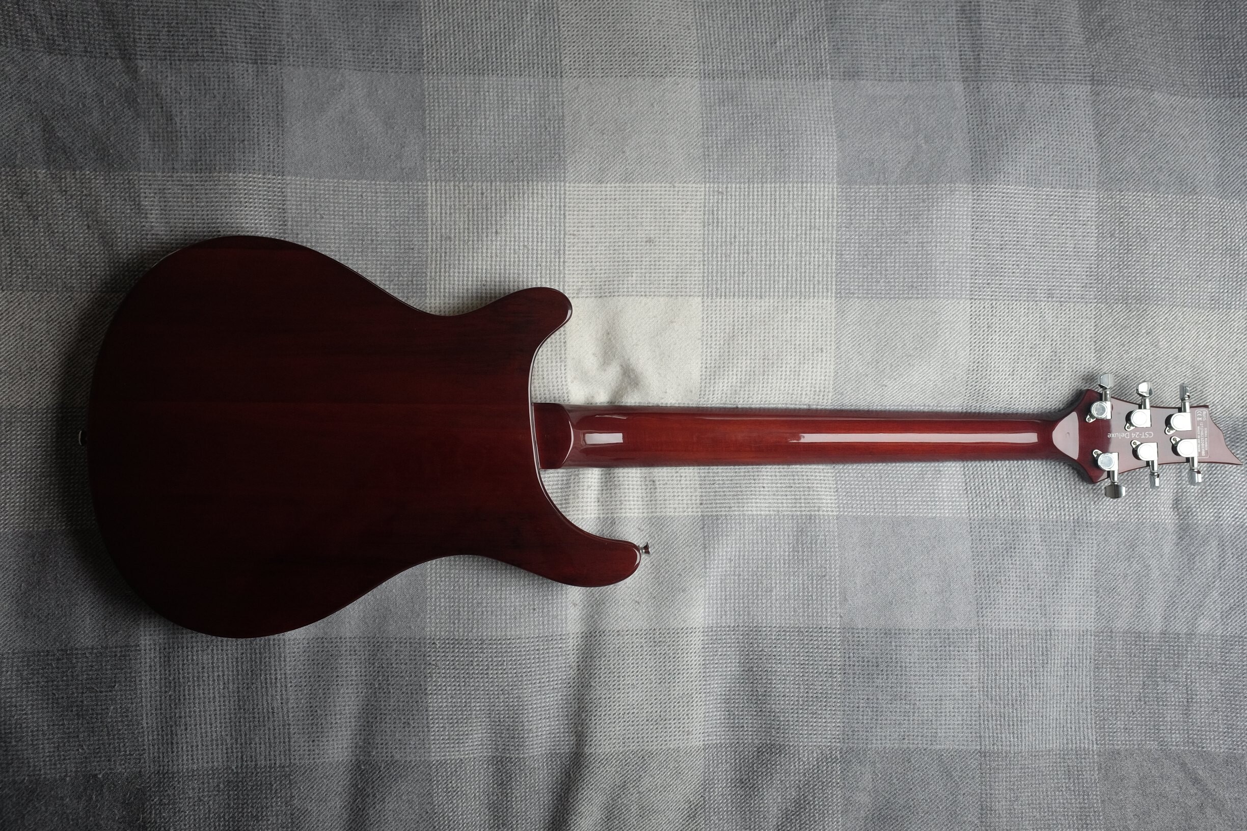

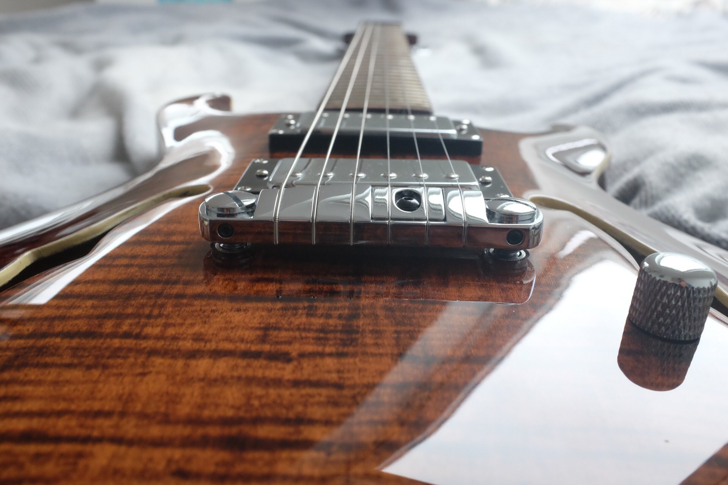

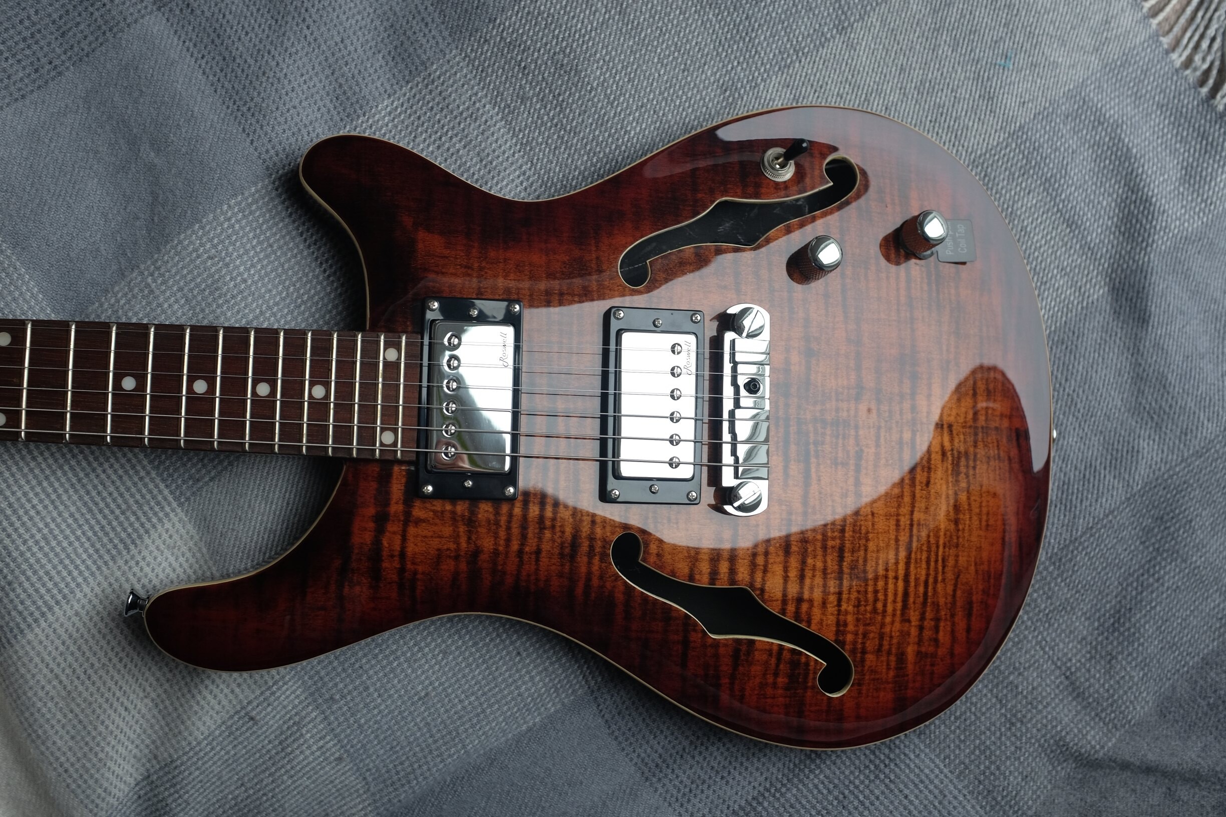

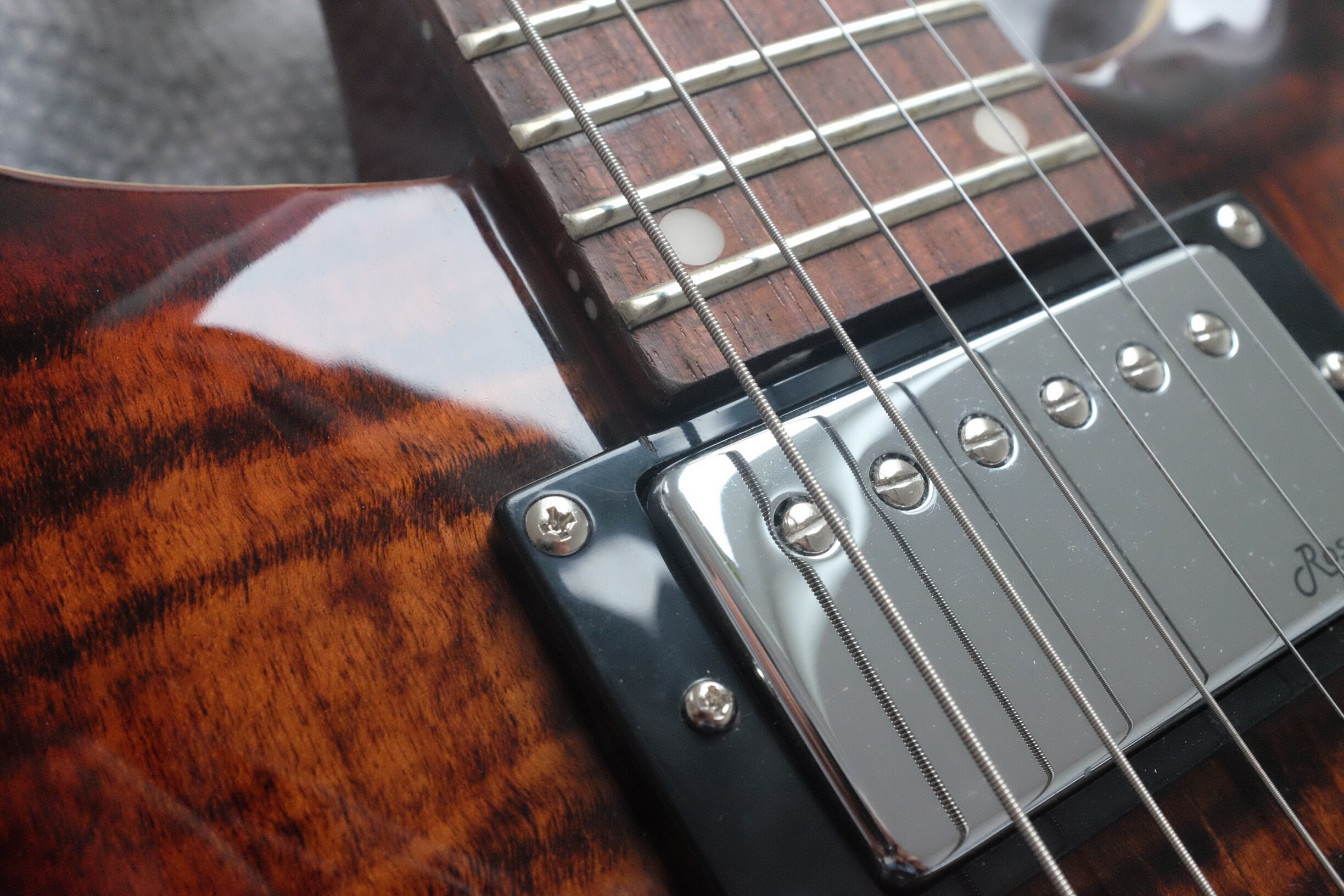

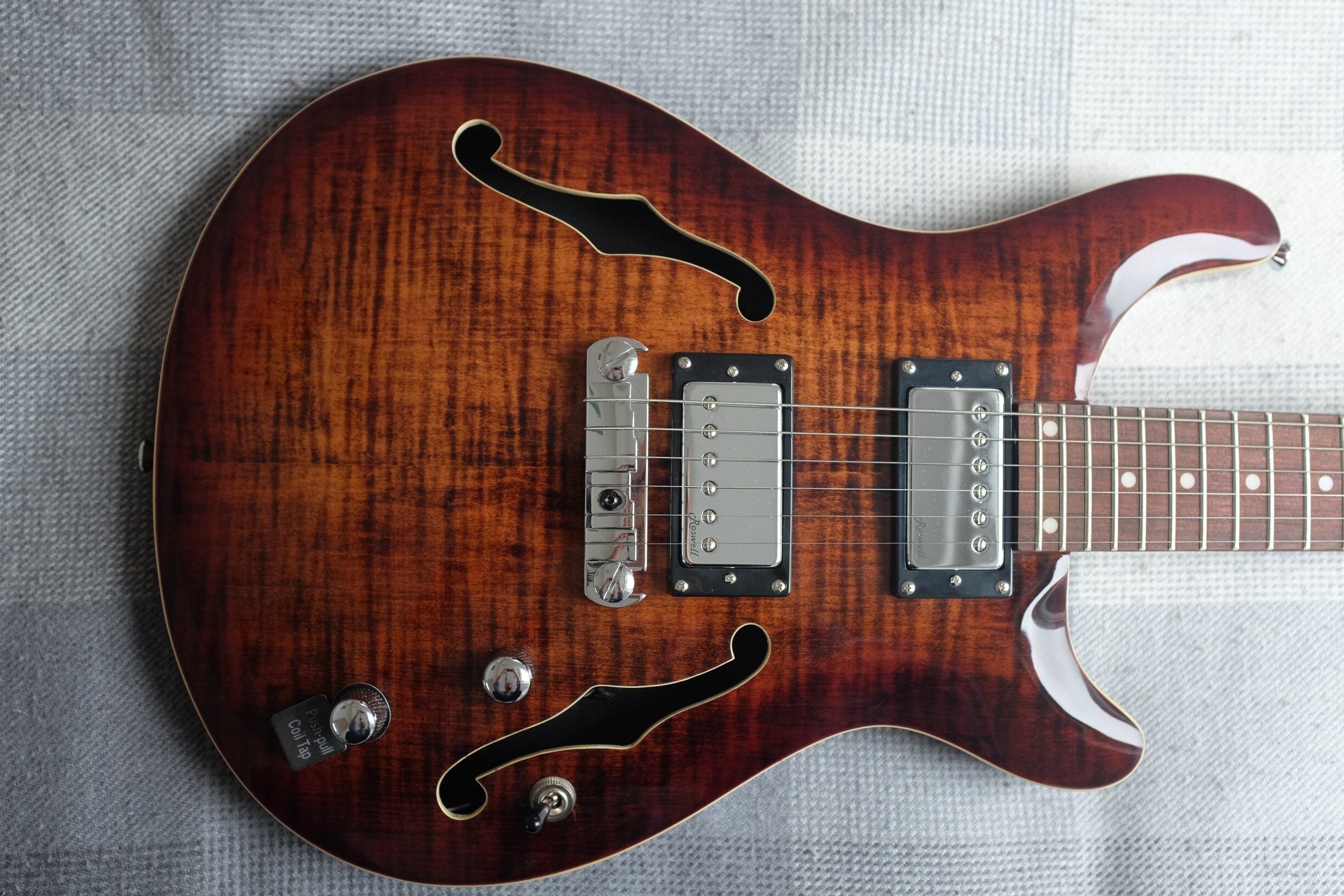

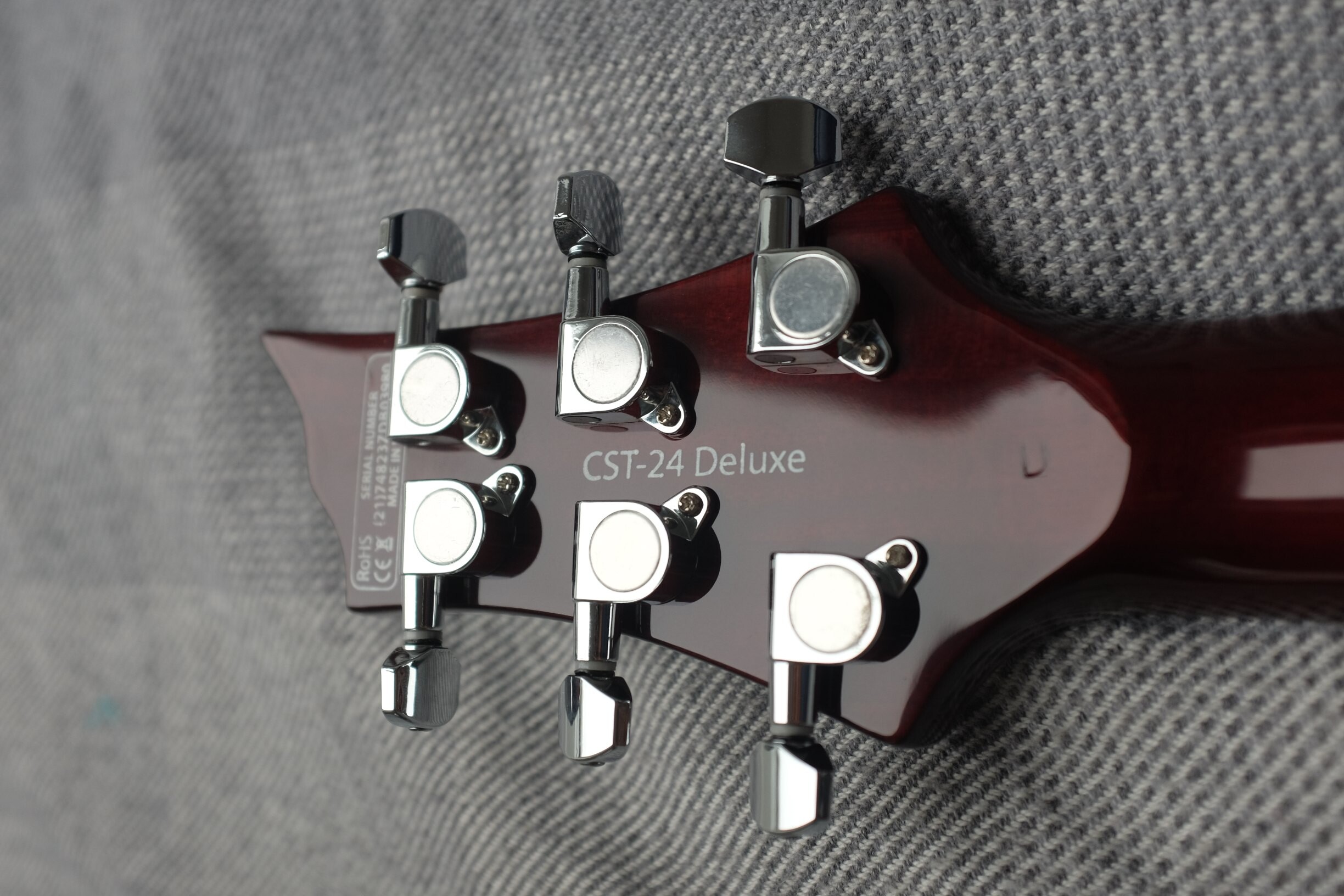

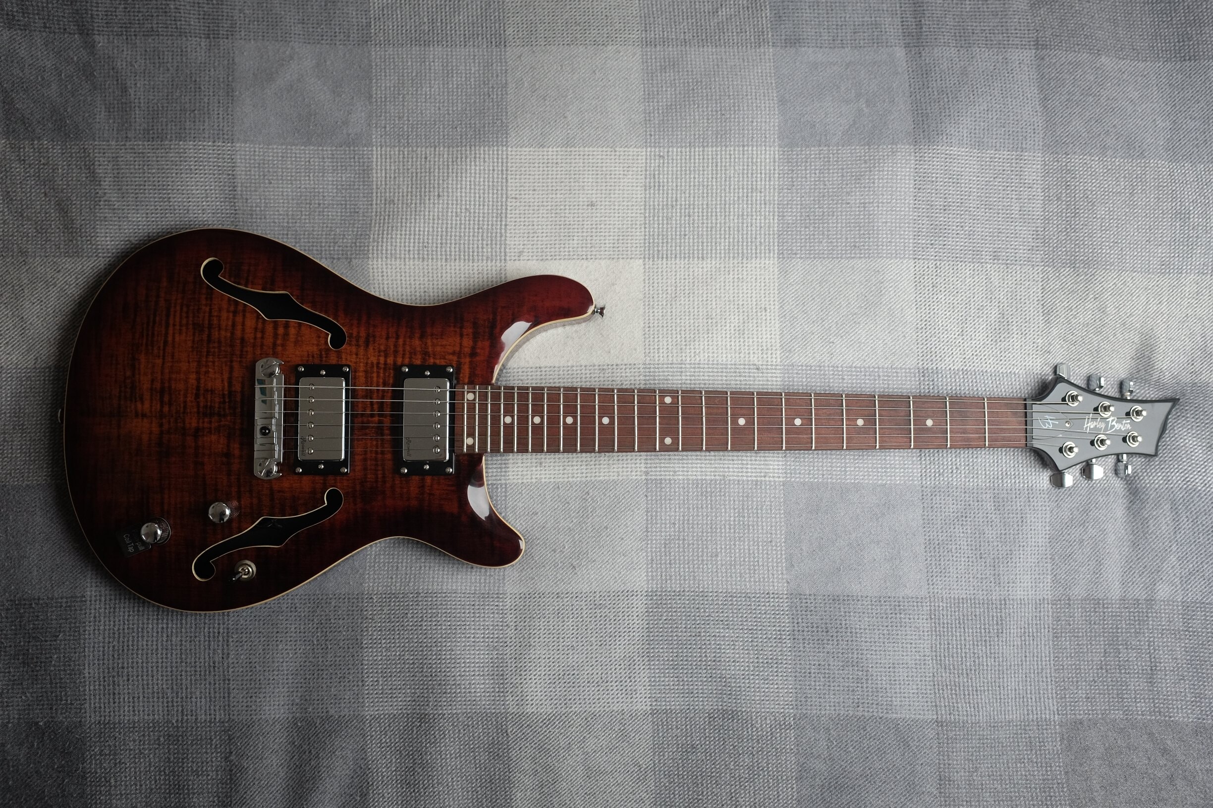

Új dekorációs gitár Thomann-tól. Eddigi legsatnyább szerintem.
Harley Benton CST-24 Deluxe DECO
Eddig minden jó.

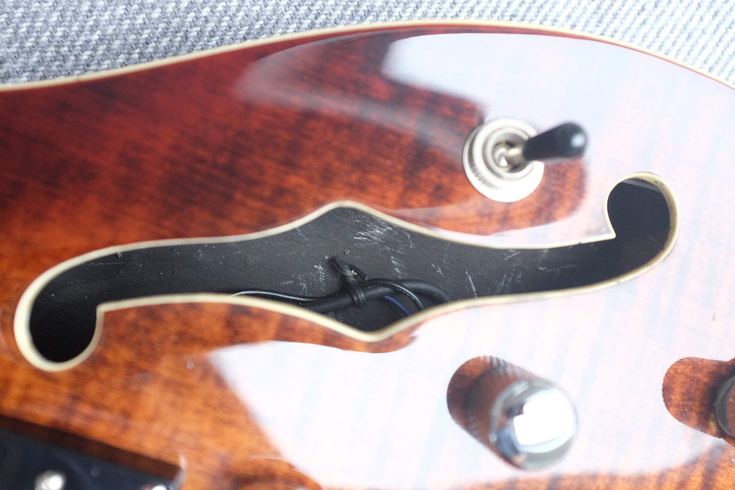

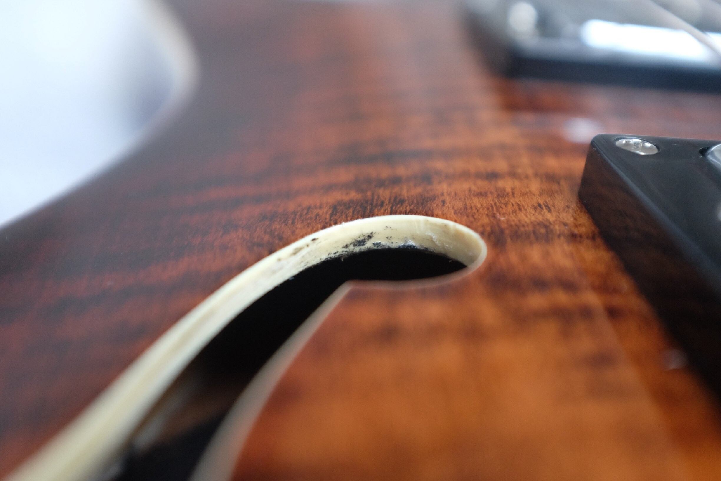

Szokásos D pecsét ahogy minden deco darabon van. Kicsit piszkos belsőségek, illetve a hang-lyuk bandázsozás sem annyira szép, bár szerintem ez a sima darabon is ilyen.
Szóval még minden oké. Innen viszont jönnek a gondok amiért dekorációs darabbá vált a termék.

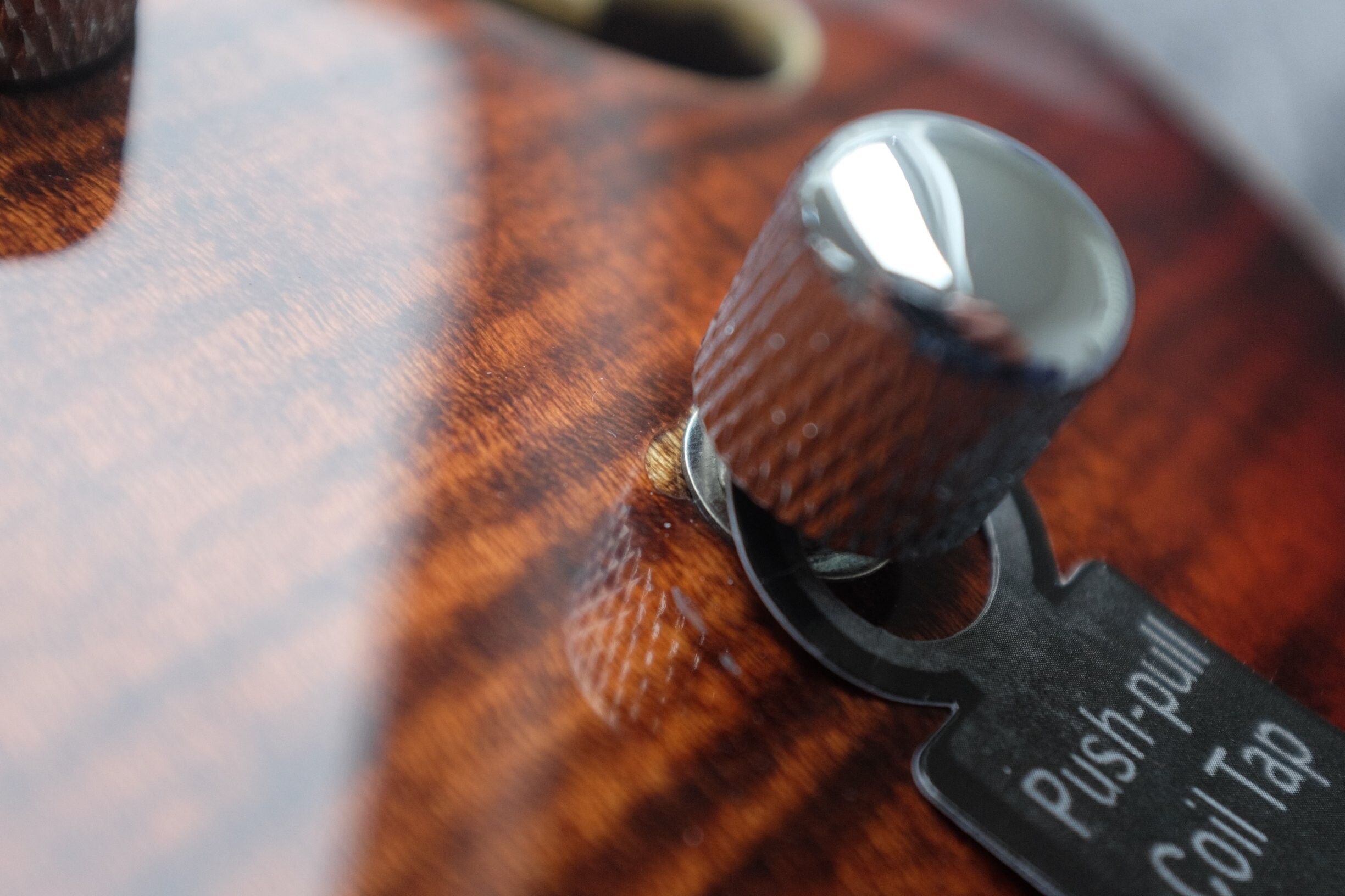

Lepattant lakk réteg a poti alatt.

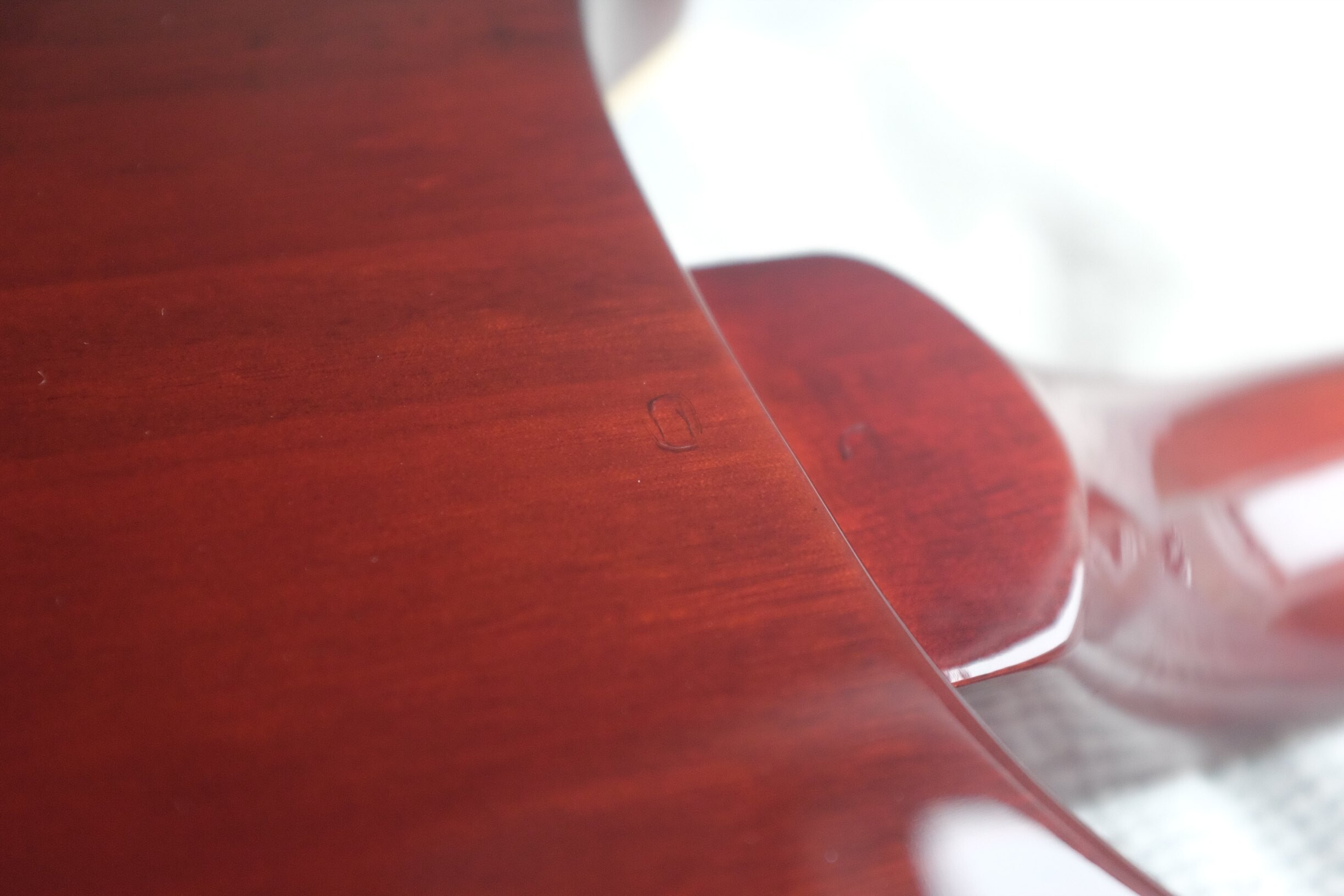

Erős karc a hangszedő tartó műanyagon, illetve fehér folt a nyakon.

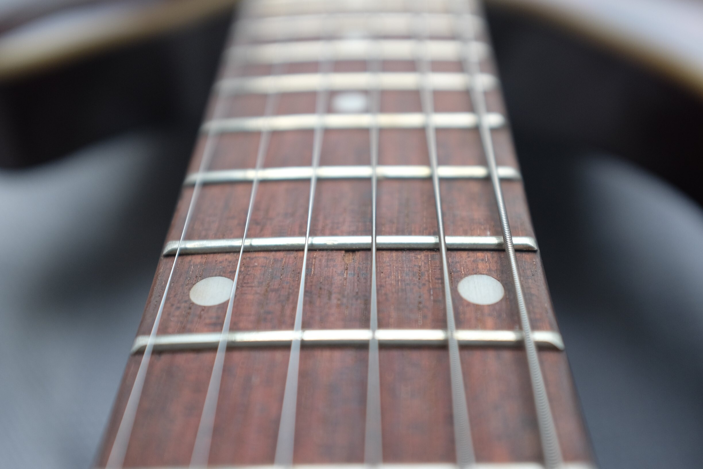

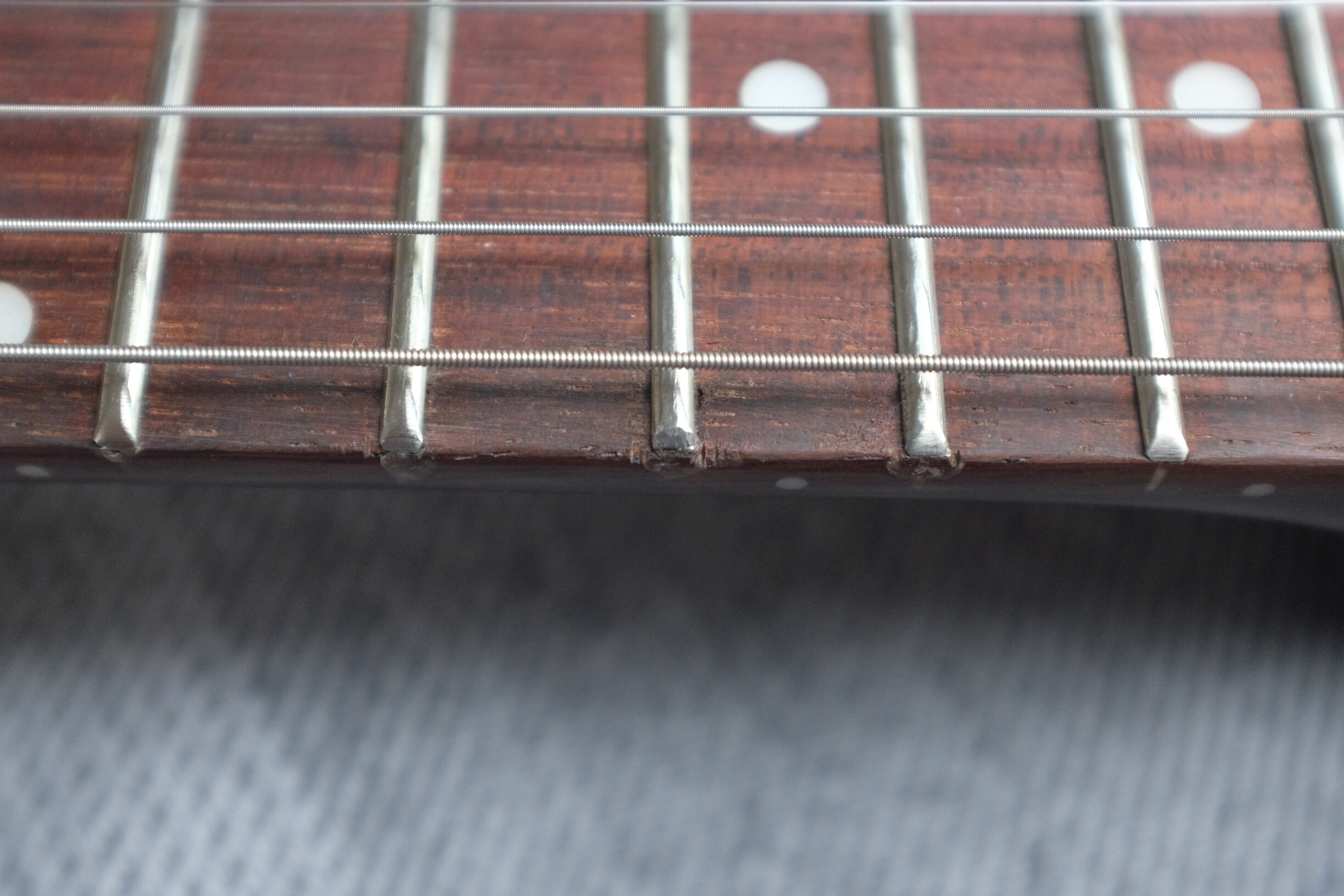

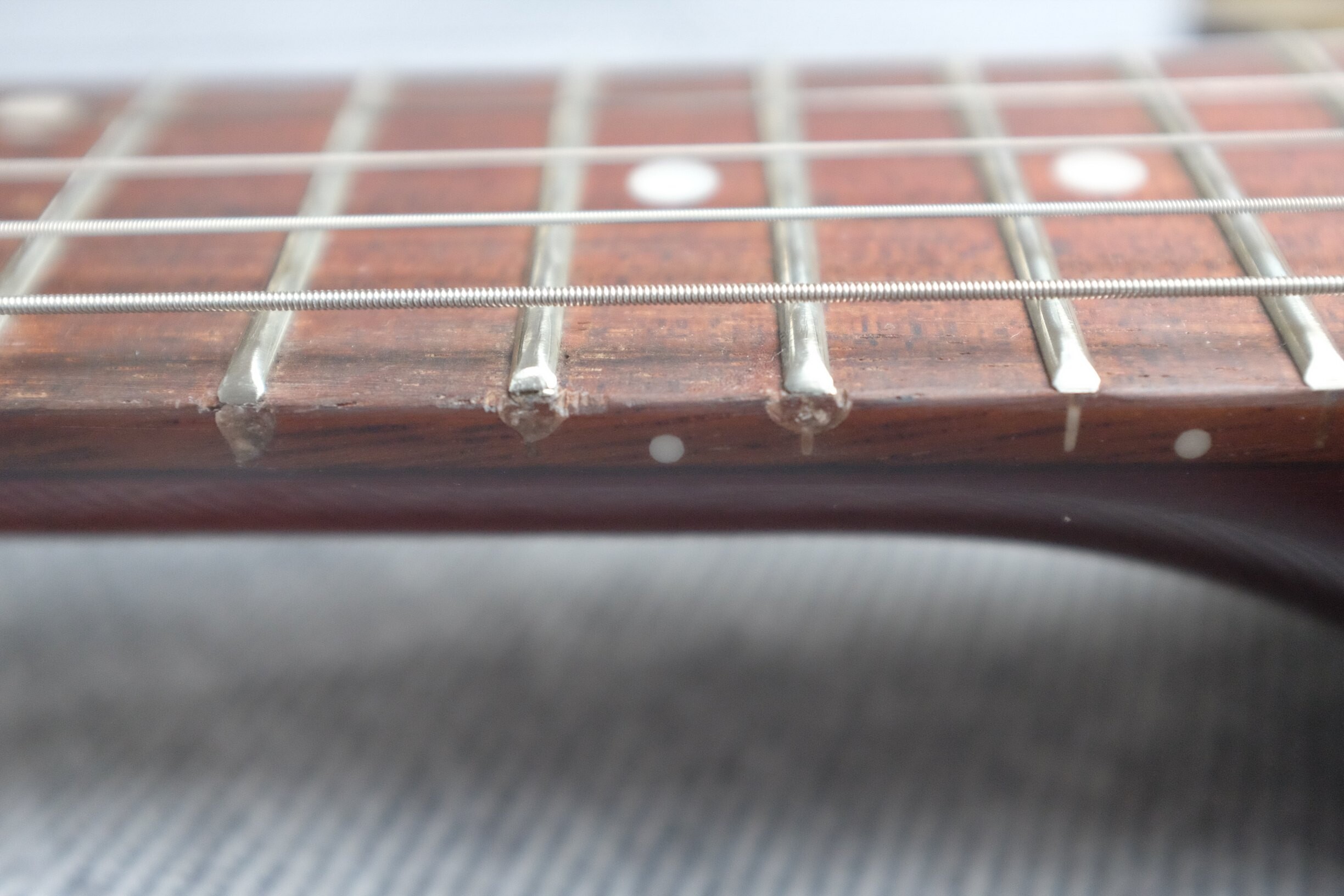

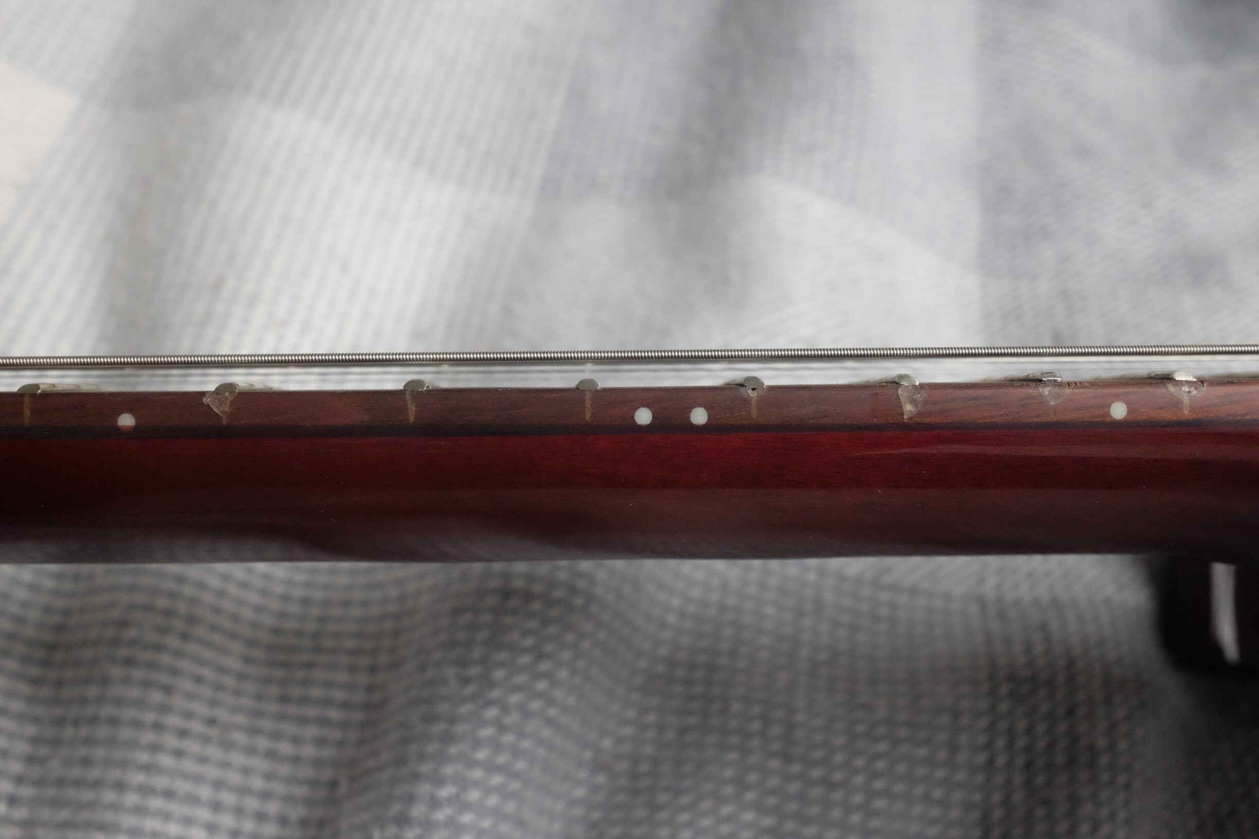

Fogólap felülete mintha most jött volna le a gépről, semmi utómunka vagy finomítás rajta. A fa a 12. bundnál megroncsolódott. A bundok maguk is picit roncsolódtak.
Bundozás 9 és 12 között nagyon hibás. Mintha valami ragasztóval is kitömték volna a réseket. Nagyon nem szép munka.Bedugva szépen szól, minden oké vele elektronikailag, coil split működik, nem recseg. Játék a mély húrokon a 9-12 között felejtős.
Ennyi a mai dekó sztori. Még nem tudom, hogy megérte-e. Sok melóm lesz vele, remélem sikerül a bundozást kiegyengetni!

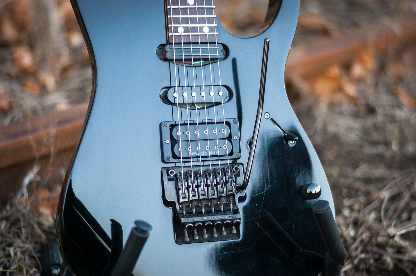

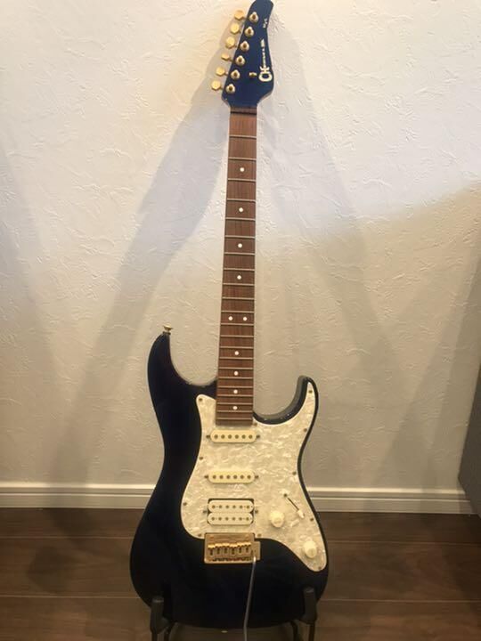

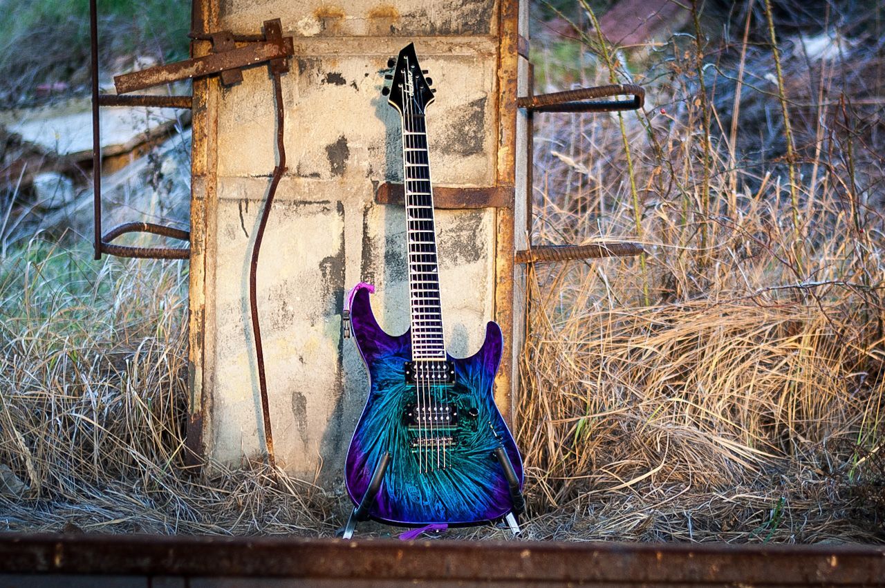

Sziasztok, gyors kérdés: adott itthon 4 gitár, és nulla idő a prüntyögésre. Melyik kettőt tartanátok meg? A másik kettő menne a háztól. Egyszerűen sajnálom, hogy csak fekszenek a tokban.
- Jackson SLSMG Eerie Dess (évekig vadásztam, imádom, 99%, hogy ez lesz az egyik, amit megtartok)
- Ibanez RG7620 (ebből a színből ez a 3. példányom, valahogy mindig visszatérek hozzá, viszont miután kikoptak a piacról, kétlem, hogy találnék belőle másikat)
- Ibanez RG560 (ez guitar.clinic Zolié volt, újra van bundozva, a fotó óta egy piros DiMarzio Super3 van a hídnál. A nyaknál lévő single coil méretű kéttekercses pickup is ritka darab, a Reb Beach-féle sig modellekben volt csak elérhető, állat hangja van. Szét van ütve, kapott az élettől, de nagyon jól áll neki. A feje egyszer letört, de már ezer éve megcsinálta Zoli, és atom stabil. Sajnos ez is iszonyat jó hangszer, a bundozás és a natúr nyak miatt gyakorlatilag egyedi darab)
- Charvel MyG strat (klassz japán strat, az irodába vettem, de tavasz óta nem tudtam rá időt szánni, viszont annyira jó kis gitár, hogy ezt is sajnálnám eladni; talán ezt engedném el legkönnyebben)(A Charvel nem saját kép, de ugyanilyen a gitár. Még húr is van rajta!!4!)
Szóval ti melyik ujjatokba harapnátok? Köszi előre is az ötletelést.
