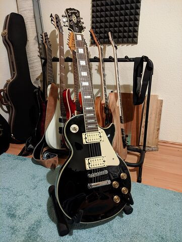

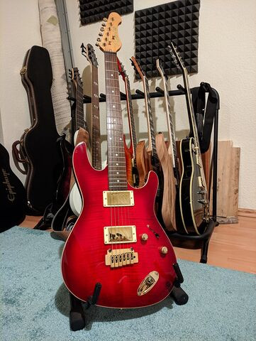

Az Epiben megint új pickupok vannak, double cream DiMarzio utánzat a Donlistól.
Nagyon disznó, 17/15k-s a két pickup, királyul szól.A Samickhez most érkeztek meg az arany pickupkupakok, megszenvedtem velük. Szűk volt az üreg, ki kellett tágítani. Utána zárlatos lett a bridge pickupon belül az egyik vezeték, megolvadt a szigetelése, amikor forrasztottam rá a kupakot. Persze csak azután jöttem rá, hogy már faszául összeraktam újra.
Egyébként nem gyári pickupok vannak benne, hanem Roswellek, amit a Harley Benton CST-24-emből szedtem ki. -
