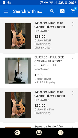

A mai nap durván ellepték az angol ebay-t a nyilvánvalóan kamu hirdetések, elfáradt a kezem annyit reportoltam. Ilyet még eddig nem láttam, szinte nem lehet rendes ajánlatot találni
