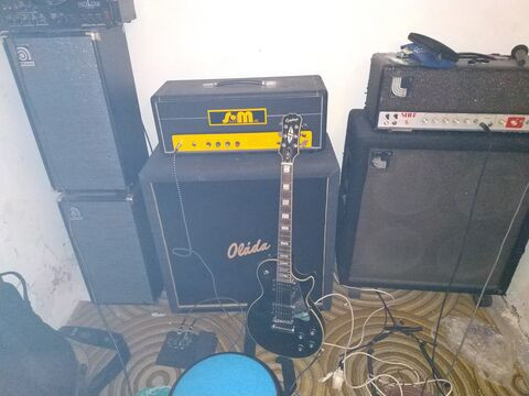

A laney új szerzemény. Gh50l budget jcm800 az internet szerint. Megerositem botrány jó. És én ilyet még nem basztam. Master volume 2 ha adok neki gaint is letépi a fejem. Én azt hittem az slx hangos. De ez. Lyezusom

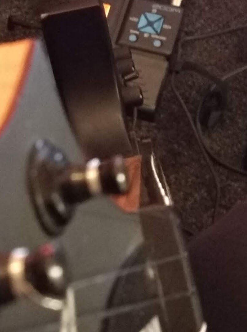

igen, a kép alapján banánformájúra görbült a nyaka a gitárodnak. ha működik a nyakpálcád, akkor meg tudod csinálni otthon, már linkeltek videókat.
miután kiegyenesítetted a nyakat, be kell állítani a húrmagasságot (a hídnál a babákat tudod fel-le állítani egy imbuszkulccssal), ezután intonáld be, majd ehhez állítsd hozzá a pickupok magasságát.

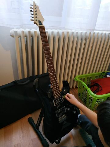

A csavaron lazítani kell, nem feszíteni. Feszítésre emel, lazításra leenged. Kb mindent elmondtak itt előttem, szal vagy szaki vagy nekivágsz soksok youtube videó nézegetése után.
Az a nyak nagyon girbegurba.Truss rod beállítás: itt és itt de van egy tonna a tecsőn.
Magyar nyelvű leírások itt és itt. De ha rákeresel tuti találsz vagy száz másik oldalt is
MATEO6600
Köszönöm a bátorítást, igazatok volt, én is meg tudtam csinálni!
Csak lusta voltam először.

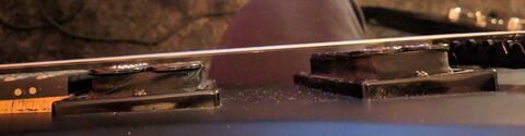

Most @Eastman által is említett optimális hangszedőmagasság beállításán vagyok rajta.Pontosítok:
A jelenlegi probléma forrása szerintem a nyak homorúsága.
Például a D húrt lefogva a 10es bundnál azt eredményezi, hogy az összes magasabb bundhoz hozzáér a húr rezgés közben.
Ezen tudok házilag műszer nélkül állítani? -

Pedig ez tényleg nem hangszerészeti feladat. Húr leszed - 2perc, keret 4 csavarja kiteker - 1 perc, pickup kiemel - 10mp, kombináltfogóval a berozsdált csavar/ok megmozgat kiteker, passzoló csavar keresése a fiókban 3perc, ha nincs, csavarbolti túra (ez lehet jelentősebb időráfordítás a csavarbolt helyétől függően) passzoló csavarokból pár megvásárlása, otthon összerak 3perc+hangolás, örül. Nem kell ehhez semmi szaktudás.

Hamisan szól ez a gitár így. A túl magas mágnesek "megzavarják" a fémhúrok fizikai rezgéseit, hiszen erőse(bbe)n magukhoz vonzzák azokat. Létezik optimális hangszedőmagasság beállítás.
Fahajókon a berohadt, elnyíródott csavarokat úgy szedem ki, hogy az akkus csavarozógép bitfeje és a csavarfej profilja közé befőttesgumit teszek, ami tapad és jó esetben "belekapaszkodhat" a sérült hornyokba. Majd a tokmányon a nyomatékot alacsony értékre állítom, úgy nyomom a gombot. Ekkor csak kattog, "daráló" hangot ad a gép, nem forog a tokmány, mégis enyhén vibrál, kopogtatja, ütögeti a csavart, amitől az lassan lazulni kezd (vagy nem). Később emelem a nyomaték értékét és ha szerencsém van, elindul a csavar balra forgása is. A gitárodnál papírszalaggal körbemaszkolnám a műtéti területet a fenti művelet előtt, mert ha a csavarhúzó feje vagy a gép megcsúszik belekarcolhat a festésbe.

A keret közepén lévő csavart tekertem, de alig tudtam rajta állítani mert eldeformálódott a csavar feje. Úgy éreztem, hogy már koppig lent van, aztán lehet, hogy nem. De ebben az állapotban már nem tudok feszíteni rajta sajnos.
Köszönöm mindenkinek a tippet, de úgy érzem ide szaktudás kéne, ami nekem nincs.
Goose-T : Köszi az ajánlatot, szívesen vinném, de nem Magyarországon élek.
Jövőhéten elviszem egy hangszerészhez. -

Akkor sem megy lejjebb a hangszedő, ha egyik kézzel tekered a csavart, a másikkal pedig finoman nyomod lefelé? Ha nem megy, nyugodtan szedd le a hangszedő kereteket, legalább látod, mi a baj.
Nálam (ugyanilyen gitár) a hídi hangszedő is alacsonyabban van, mint nálad a nyaki. A 24. bundnál a húrok nálam magasabban vannak, mint nálad. Mondjuk erről a hajókötelek tehetnek, amik a húrok helyett vannak fenn.
A nyak nálam szinte egyenes, csak nagyon kicsit homorú. Ha lenyomom a 24. érintőnél, akkor a 12.-nél kb fél mm a távolság.
Esetleg megpróbálhatsz esténként egy negyedet engedni a nyakon, amíg közel egyenes nem lesz. -

Ha koppig lent lennének, akkor további tekerésre az állítócsavar kezdene kiemelkedni. Itt inkább valamit tettek a (nem belevaló hosszúságú) csavar végére, teljes kitekerhetőség ellen. (vagy elnyírták a menetet)
Egyébként ha tényleg koppig lemegy, sok esetben akkor sincs gáz, a humbucker "füleinek" nem szokott elég hely lenni. Az nagyon minimális megmunkálással korrigálható.

Elvileg a keret közepén lévő csavarral majd' 1 centit lehet emelni/süllyeszteni, lehet, hogy óvatosan csavarlazítóval is megoldható, de sem a gitár festését, sem a hengszedőt nem kockáztatnám házi kísérletezéssel. Ettől függetlenül a nyakat is állíttasd be, valószínűleg ekkora ívre nincs szükség. A testnél a húrmagasság ugyanolyannak tűnik, mint a fejnél, így gondolom, ekkora görbület nem kell.

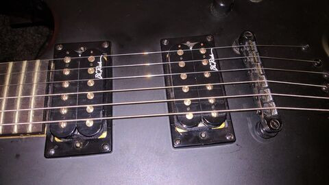

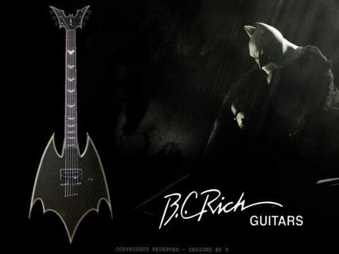

Igen az a BC Rich amit linkeltél. A hangszedőket nem nagyon tudtam állítani mert az a kis csavar egyből elbarmolódott, de szeritnem tökig lennt vannak. Bár használtan vettem, az eladót nem kérdeztem, de tudtommal ő nem nagyon használta, neki jó volt így is.
Úgy van ahogy írod. Nem egyszerű ezt fotóval elkapni, de a nyak nagyon homorú.

Ahogy bendecko írja, gyanús, hogy a nyak nagyon homorú, azért vannak messze a nyaktól a húrok. A fej felől kellene a nyak oldalát fényképezni, és jó lenne, ha a nyakra sikerülne élesíteni. Ezenkívül talán a hangszedők lehetnek érdekesek, ahogy Te is írod, normál esetben nem lehetnek magasabban, mint a nyak. Nem ferdén vannak és fent akadtak a bemaráson, és ezért nem lehet leengedni?
A hidat nem lehet emelni? Fix vagy tremoló? -

Új gitárom húrmagasságát szeretném alacsonyabbra tenni, mert valami brutál messze vannak a húrok a fogólaptól. A gond az, hogy amint egy kicsit is közelebbire állítanám, a húrok rezgés közben hozzáérnek a hangszedőkhöz, amiket nem sikerült alacsonyabbra állítanom.
Ötlet?
Szerintetek hangszerész tud valamit kezdeni vele? Mert így kb játszhatatlan

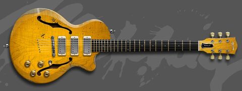

Egy másik megközelítése a strat pickupoknak.
