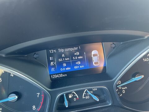

oliwire
Tudom, dízeles körökben ez nem nagy szám, de a 182 lovas 1.5-ös benzines kocsimhoz ez a fogyasztás szerintem nagyon rekordgyanús. Minden tankoláskor nullázom, és kb 1-2 dl-nyivel mutat többet a computer, mikor számolok.
Nyíregyháza-Debrecen útvonal, szigorúan 90 (forgalom miatt nem is tudtam volna többel.)

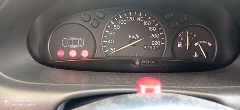

Joker88
Volna egy érdekes kérdésem..
Mivel eddig nem csinálta a kocsi,mostanában kezdte el..
Ha ráadom a gyújtást,minden szokványos. Ha tovább fordítom 1-2 másodperc után (sose szoktam azonnal indítani) eltűnnek a piktogramok ( akku/olaj/és ha nincs kézifék akkor a fék/felkiáltójeles ikon is ) De pár pillanat múlva az olajos dzsinn-lámpa egy tized másodpercre felvillan,majd elalszik.Márciusban volt olajcsere szűrőkkel,és mindenféle kutyvasszal eggyütt, de csak 1-2 hete rendezi ezt a jelenetet.
Ha használom a kocsit,pl bejutás munkahelyre,vagy vásárolni, melegebb motornál nem csinálja.. Csak ha aznap először van indítva az autó,vagy hosszabb ideje áll indítás nélkül. Menet közben szerencsére semmi ilyesmi jelenet
( ha számít, 1,3i , benzin, Endura-E , JJA motorkód, 37kW= 50 aszfaltszaggató lóerővel..) -
