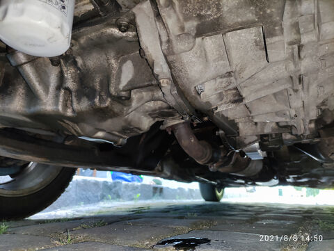

Escort sem ereszt, már én cserélgetem az olajat 3000-5000km-ként, hogy történjen már valami.
500ekm van már benne, de mivel 5 digis manuális a számláló, emiatt pontos km-t nem tudom.
Csak amit eredeti tulaj merre ment vele, abból következtem ki.
Amúgy újabb motorok könnyítet blokkok ilyenek.
Szerelő már mondta, hogy nem akarja látni.

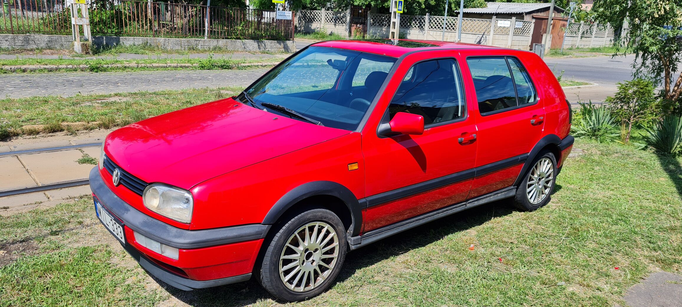

Vicc az, hogy a nálam lévő golf3 25 éves nem csepeg sehol. És nem lett bontva a motor, 391k van benne. Épp ma reggel néztem az olajszintet min-max között félúton. Pedig egy ezrest beletoltam mióta nálam van. (Valami csalás van ott, vagy az autoipar romlott ennyit? De szerelői szakma is higult talán)
