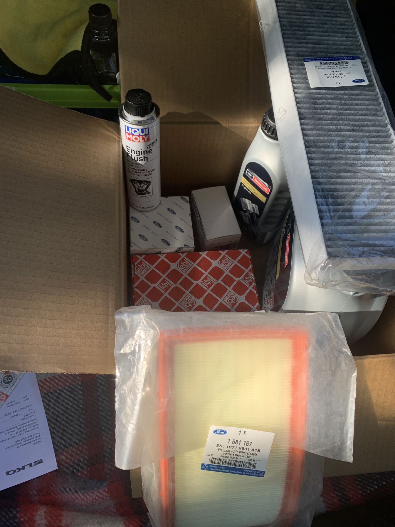

Amúgy ha itt járunk. üzemanyagszűrőt elég minden 2. olajcserénél cserélni? Most a gyári ü-a- szűrőt vettem bele, és mindig OMW maxmotion-t tankolok.
2003 mk3 96kw 2.0TDCi
Annyi kérdésem lenne még, hogy ez a 2. üzemanyagszűrő cserém, és csak úgy tudom beindínai a kocsit a szűrő csere után, ha egy fecskendővel eljuttatjuk a szűrig az üzemanyagot, ez miért van? -
Pyttawrx
Nem csodát vártam természetesen, mióta nálam van azóta kapott 2x olajcserét, üzemanyagsz cserét, olaj szűrő.. stb csere. Normális minőség volt az első "garnitúra" is, most a gyári. Innentől ezek mennek bele. Egy 2003-as kocsi ez már nem fiatal. Szerintem ízlett neki a kis molly
10-15e közt ismétlés -
