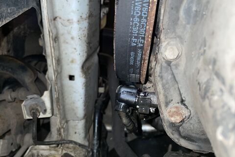

Urak!
A képen a hosszbordás mögött közvetlen (féltengely felett,tűzfal felé) az a fekete csati mi lehet?
Csak mert most dugtam vissza,félig le volt csúszva.
Eddig hibát nem dobott,gond sem volt,viszont majdem 1centit toltam rajta mire a helyére ugrott,szóval a szentlélek tartotta csak rajta.
Az alany ugye egy mk3 fóka 1,6TDCI. -
westcoastog
darvinya
