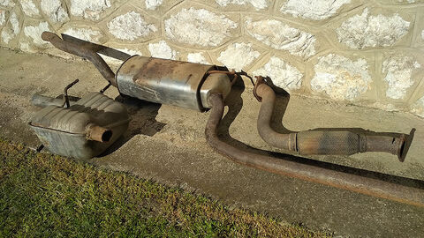

Most láttam hogy kérdezted..
Szóval igen, ez a gyári 19 éves rendszer, minden részében Ford logós. A középső dob már kukaérett volt, ki is fújt és csorgott belőle a kondenzvíz. A középső és hátsó dob nem is csőkapcsolóval volt összerakva hanem konkrétan össze volt hegesztve egy darabba. Még a futómű előtt rakhatták föl a szerelősoron. Úgyhogy sarokcsiszoló és vágókorong.. és a flexibilis csőnél lévő csavarok se jöttek szét, azt is vágni kellett.Eddig hülyeségnek tartottam hogy egy kipufogórendszernek bármi köze lehet egy autó teljesítményéhez, de most hogy fölkerült az új, végig tömített kémény, meglepően fickósabb, nyomatékosabb az autó, különösen alacsony 2000 alatti fordulatokon.
Egy dolog idegesített folyamatosan szerelés közben: az a tudat, hogy kipufogó, mint olyan, egy elektromos autóban eleve nem is létezik. -

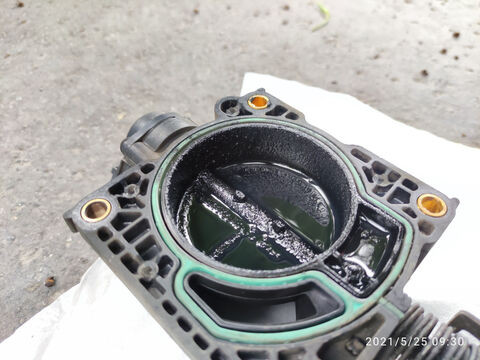

Nem érzéketlenség, hanem pillangószelep letapadása.
Ameddig, ez a letapadást nem szakítottam fől, addig csak bovden feszült.
Mikor már nagyon erőt vittem át, akkor erő miatt jobban nyitott a pillangószelep.
Abban igazad van, hogy nem csak pillangószelep volt ilyen dzsuvás.
De most ennyire futotta időm. -

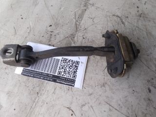

Két észrevételem lenne a Focussal.
1. A zárhíd burkolatom egyik oldalon nem pattan rá a zárhídra, fityegett, kopogott. Bontópláza, 15 ezer forintért rendeltem egyet, ami ugyan rápattant, de oldal baromi nagy repedés rajta, tele karcokkal, ment a kukába...
Most nincs az autóban, és az lenne a kérdésem van-e valami funkciója neki, ami pótolhatatlan, vagy mehet nélküle a gép?2. Bal első ajtóhatárolóm törik elfelé, már kitört belőle egy kis vékony darab, de még tart...
Cseréje mennyire bonyolult, le kell venni hozzá a műanyag kárpitot az ajtóról? Ha igen akkor jobban vigyázok, mert a kárpit még egyszer tuti nem jön le törésmentesen...

darvinya
Onnét vettem észre, hogy valami nem stimmel, hogy alapjáratról gázpadált erősebben kellett megnyomnom, hogy felpörögjön a motor.
Sehogysem tudtam lábbal szabályozni 1000-2000 között.
Mondhatni ugrott a pedál, ahogy leküdztem a ragacsos kokszot.
Igaz, nem szedtem darabokra, de már a kis takarítással megoldódott a gondom.
Jól zár alapból a pillangó szelep, dehogy a féktisztító nem tudott lefolyni, sem elpárologni, a sok kosztól.
Ennél nem gond annyira az eltömődés, mert alapjárati direkt járatos folytószelepház.Viszont Escort-hoz képest még mindig lomha.
Az simogatni kell, mert máris 3000-en van.
Emiatt sem hiányolom a tempomatot benne, mert elég a lábamat pozícióban pihentetni, s ott marad a fordulatszám. -
