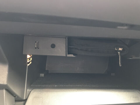

Nem lehet hogy ez opcionális tartozék? Esetleg szedd ki a kesztyűtartót a helyéről és nézd meg, hogy gyárilag van-e ott egy 3 vagy 4 pines anya csati, mert akkor ki van építve, csak mivel opció, így nem helyezték be magát az aljzatot… Bontóból találsz aljzatot tuti.

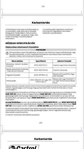

A "sok" egy roppant relatív dolog és több kérdés felmerül az olajcserével kapcsolatban.
Például: hajlamos vagy-e megcsinálni otthon, saját kezűleg? Vagy ilyesmi szóba sem kerül és idő/kedv/hely híján inkább kifizeted a munkát.
Másik kérdés: ismert helyre viszed az autót vagy csak fölhívtál egy márkaszervizt? Bízol annyira a szervízben hogy elhiszed a tényleges olajcserét, szűrőcserét, pontosan azt amit a számlán látsz és kifizetsz?
Én bizalmatlan, morózus objektum vagyok, azért cserélek olajat/szűrőket otthon. Így kerül összesen az olaj és szűrők ára+szállítás, + olajos melós ruha kimosása +fáradt olaj leadása cirka tízezerbe. -
sparta2
Egy kis érdekesség.
Kész vagyok ezektől a márkaszervizes áraktól! A tavalyi 20e km/2év-es fixáras szerviz 63e-ről hopp, 86,5e lett. Ha veszek 1L olajat náluk 4500, ha éves szerviz alkalmával ők töltik bele a hordósat, akkor 7000/L.
Egyik haverom flottát kezel és a mai nap saját szememmel láttam egy Toyota C-HR Hybrid olajcsere számláját. 0-20W olaj 4,2 L -- 5800.- , olajszűrő -- 2100.- Összesen: 17600.-
Mitől lett a Fordnál a 2 éves szerviz díja 23500-al több? A kalkulált idő ugyanúgy 93 perc, mint tavaly! Nyilvánvaló, hogy a garancia lejárta után, mindenki más megoldást keres. -
kcsa
Saját - nem tribológus - véleményem szerint a sajátmárkás olaj (ha nem hamisítvány) igen jó ár-érték arányt képvisel, hibátlan választás.
Lásd pl. itt.
A lényege:
Fazit: Ausgezeichnetes Original Ford Öl. Seine unbestrittenen Vorteile sind:
-Effizienz
-sehr gute Reinigungswirkung
-relativ wenig Schwefel
-niedriger Aschegehalt
-niedrige Temperaturcharakteristik, für 5W-30 ist der Stockpunkt von - 47° C anständig
-Kein hoher Preis
Im Allgemeinen kann dieses Öl als spritsparend und gut reinigend beschrieben werden, mit guten Tieftemperatureigenschaften.Persze lehet mindenféle hókuszpókusz marketing buzzwordökben hinni, személyes márkapreferenciákat használni, azzal sincs gond, de ez pont megfelelő.
Másrészt 99% valószínűséggel a lefikkantott Castrol által gyártott termék (nézd meg a hátulján a forgalmazó cégnevet, keresd ki a címét google mapson és mindjárt meglátod melyik nagy olajgyár irodaházára mutat
)De hogy a kérdező eredeti kérdésére válaszoljak: a számára szimpatikus márkából (de ne a polc legaljáról) válassza az előírásnak megfelelő olajat.
Eredeti előírás a WSS M2C913 C de visszamenőleg javasolttá vált a WSS M2C948 B, most egyébként én ilyet vettem (lásd korábbi képem) a Duratec HE-be.Gyanítom semmi különbség nem lesz, de a kíváncsiság nagyon dolgozik
