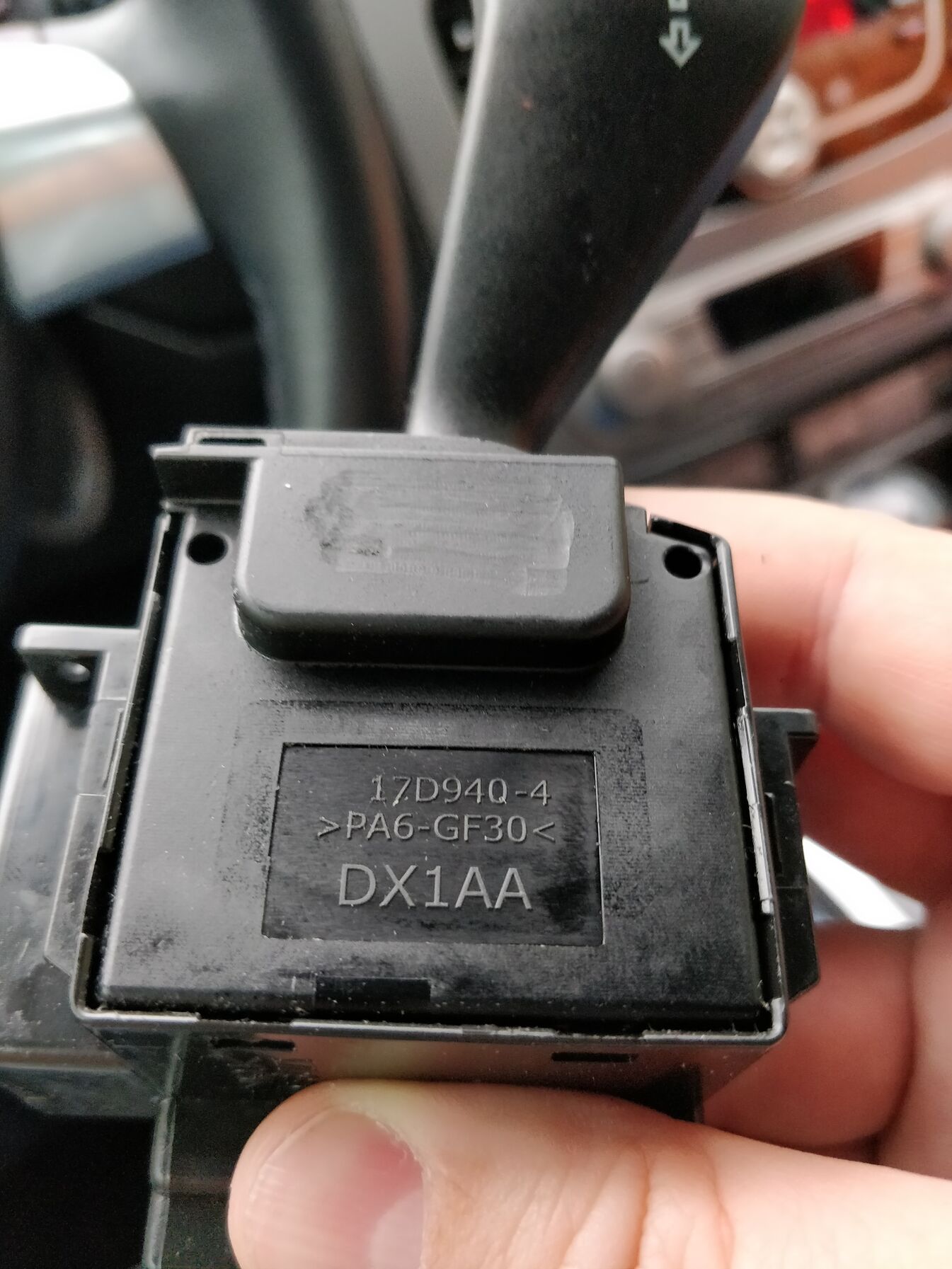

Elromlott az indexkaron a fedkomp tekerőgombja, gyári heroin árban, mindenféle márka kapható, legyen mondom Magneti Marelli, az sok mindent gyárt, és valóban gyárt, nem csak matricáz.
És rá is hibáztam: a fent látható kiköszörült felirat a Ford logo és cikkszám helye, egyezik azzal, amit kivettem. Harmad-negyed áron.
