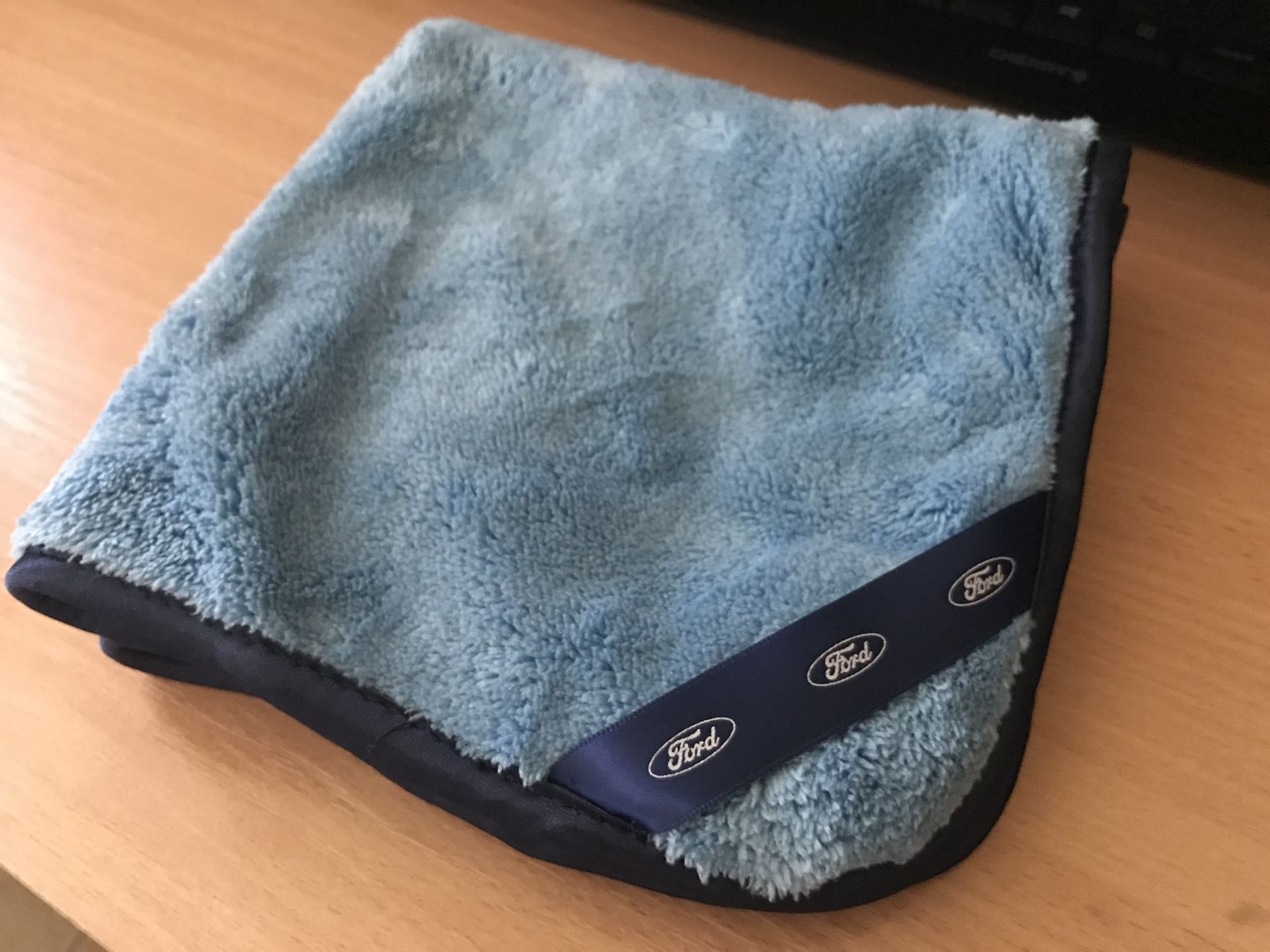

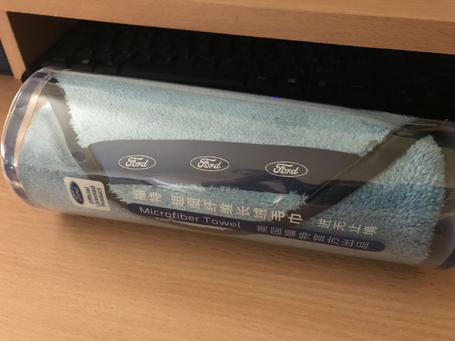

No mi jött ma nekem ?
Gondoltam kéne valami "rongy" a kocsiba, hát megrendeltem ezt. Kellemes csalódás. Egy nagyon puha, kellemes tapintású kis törcsit sikerült újítanom és hát Ford, mi más.
(bocsi ha off) -
