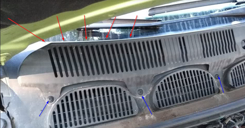

DeFranco
a kék nyilakkal jelölt csavarok könnyen kiszedhetők, nem tudom mi a nevük pontosan.
ezek gyakorlatilag csavar+"dübel", teljesen műanyagból, laza kötésben. óvatosan elkezded tekerni kifelé a csavart, úgy hogy közben nem nyomod, aztán már ha rá tudsz fogni körömmel, akkor kézzel minimális erővel húzva kitekered, aztán kiveszed a "dübel" részét is, vissza ugyanez.
bunkó szervizesek gyakran csavarostól tépik ki nyomják vissza.
alul a kerékdobot is le kell venni, ott kell kipucolni az alját aztán érdemes rátenni valami felületvédelmet is mert különben szétrohad, emiatt kereket is le kell venni, én még nem álltam neki de nagyon kellene.
a dekli szélét én most sikaflexszel tervezem visszaragasztani. nem tudom a c-maxban hogy van, de a focusnál ott van alatta a pollenszűrő, amit a bunkó szervizesek megint csak nem úgy cserélnek, hogy szépen leveszik a deklit, hanem csak kézzel feszegetnek rajta egy rést a motortér felől és emiatt "görbül" a teteje. igaz a nap is megszívja, nekem a másik oldal is eláll.
tényleg, azt tudja valaki hogy focus 1-hez a dekli alá való bolhát honnan lehet gyorsan olcsón szerezni? cserélném azokat is akkor, ha már nekiállok. (ilyet találtam, ez talán az)

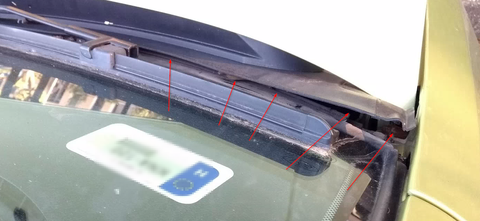

Újabb amatőr kérdés (kb. ugyanannyira értek az autókhoz mint a birkatenyésztéshez, de ilyen apróságok miatt nem röhögtetném ki magam a szervizben. Inkább itt
C-Max, 2007. A szélvédő alatti műanyag vízelvezető (?) 1-2 ujjnyira felvált a jobb oldalon (piros nyilak a szélvédő és a motortér felől), aminek nem örülök, mert az eső befolyik, a levelek és egyéb szemét pedig alászorulnak, illetve szintén behullanak a motortérbe. Ahogy néztem, ez az elem a kék nyilakkal jelölt csavarokkal van rögzítve, ezt vajon le tudom szedni, hogy kipucoljam, majd normálisan visszategyem? Azért kérdem, mert alulról is takarja egy lemez, tehát nem látom, hogy anyák vagy valami más rögzítés van-e a csavarok alján, aztán ha lenne és leesik kiszedés közben, akkor eléggé meg leszek lőve....
