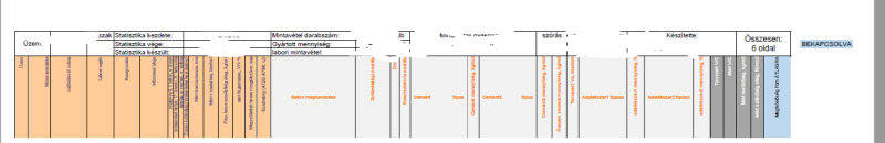

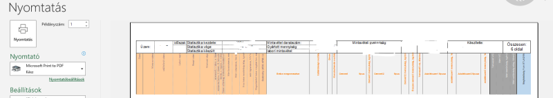

nyomtatási képen:
és a nyomaton..
és ez még az egyszerűbb..
Grrr
föccer
Cégnél bevezettek valami új policy-t, így a megnyitott xlsm fájlokból ha pdf-be akarok nyomtató porton nyomtatni, akkor nem engedi, átirányít valami biztonságos exportálás menüre. Viszont a nyomtató beállításánál meg volt adva, hogy csak kijelölt területet nyomtasson, teljes oldalszélességre. No, ez szépen elúszott, szépen nyomtatja rá a vezérlőket is amit nyilván nem kellene ...
Mi a pöcsömet csináljak vele. Sem időm, sem lelki erőm átszabni az xlsm-eket, az IT érzésre megvonja a vállát, hogy global IT policy-t ők ugyan meg nem fognak kerülni a kté szép szememért... :-/
Faxom, a gyártásellenőrzési dokumentációt meg várják. Kézzel össze rakni... hát, több nap lenne üzemenként, ami most 10 perc lenne...
Még az automata elemzőt nem mertem elindítani, ami szépen sorba veszi az összes üzemet és menti le hálózatra a riport dokumentációt. Ha az is megdöglött, akkor kva mérges leszek.
Köszipuszi, jöttömre 2 nap múlva számítsatok, hajnalban, kelet felől.
