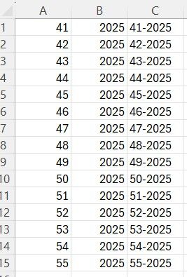

Ezt a képet veszem alapul, akkor
1. Kb. kivitelezhetetlen a feladat, az általad is említett ismétlődések miatt, illetve a M és N oszlopok esetén a D20 egyszer E5 szorzót kap, míg N oszlopban meg F5 szorzót. Ha nem csak elírás (mert csak szemléltetésnek szánta topiktárs), akkor felejtős a feladat

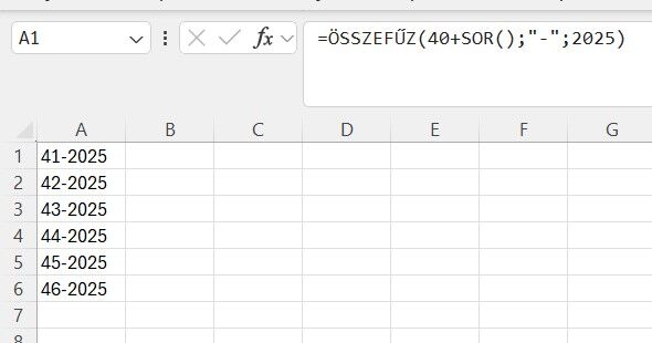

Fferi50
lumpy92
#54838
"(én összefűz paranccsal gondoltam még megoldani, de ahhoz kell egy plusz oszlop)."
Miért kellene?
Az A1 cella képletét látod, amit húzhatsz lefelé.
Ha nem az első sorban kezded a beírást, akkor a SOR() függvény értékét (vagy a kezdő értéket) kell módosítani a megfelelő eredmény eléréséhez.
Üdv. -
Fferi50
lumpy92
#54835
A húzás és villámkitöltés különbözó módon működik. A mintád alapján te húztad a tartalmat, itt a bal oldali értéket növeli az Excel.
A villámkitöltés a mellette levő cellák alapján, a "megadott minta" szerint működik:
Az A - B oszlopot húzással hoztam létre (bocs az 53-55 miatt, csak szemléltetés)
A C1 cellába beírtam a 41-2025 értéket, ezután kiválaszottam a villámkitöltést
A C oszlopba írt számokat a C1 cella szerinti minta alapján a villámkitöltés hozta létre.
Vagyis a villámkitöltés alkalmazásához kell legalább egy "alaposzlop" és mellette egy db mintát tartalmazó cella. A villámkitöltés addig tölti ki az oszlopot, ameddig az "alaposzlop" ki van töltve.
(A villámkitöltés után az alaposzlopot akár el is dobhatjuk, törölhetjük, mert a kitöltött oszlop nem képletet tartalmaz!)
Üdv. -
