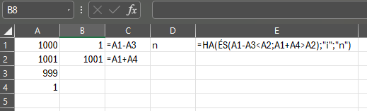

Csak arra ügyelj, hogy az egyenlőség (ami azt jelenti, hogy nem kisebb ÉS nem is nagyobb) nincs lekezelve (képen is ezt a helyzetet láthatod). Egyenlőség esetén mindig HAMIS lesz az eredmény. Használj kisebb vagy egyenlő "<=" vagy nagyobb vagy egyenlő ">=" feltételt egyik vagy másik vagy mindkét feltételben (amelyik a megfelelő a számodra)
=HA(ÉS(A1-A3<=A2;A1+A4>A2);"i";"n")vagy=HA(ÉS(A1-A3<A2;A1+A4>=A2);"i";"n")vagy=HA(ÉS(A1-A3<=A2;A1+A4>=A2);"i";"n") -

Sziasztok, szivat az Excel, pls help!
Egyszerűsítve: adott egy 4 soros tábla, első névleges érték, második mért érték, harmadik alsó és felső tűrés. Szeretném kiemelni a tűrésen kívül eső értékeket.
Problem 1: feltételes formázás 2 érték között, vagy a fordítottja jó értéket is rossznak mutat. Esetleg nem ismeri a cellák összeadását kivonását? Ha képlettel formázok és formátum másolót használnék, az eredeti feltételt viszi tovább az egész sorra.
Problem 2: ha már a feltételes nem megy, megpróbáltam másik sorba ha függvénnyel, hogy majd adott tartalmú cellara formázok. Ez sem működik. Teszem azt a képlet:
=Ha((a1-a3)<a2<(a1+a4);"i";"n")
Ekkor az eredmény konstans n. Ha megfordítom a kacsacsőrt, konstans i. Általánosra van formázva a tábla, számra formázva sem működik. Kipróbáltam simán számokkal a ha függvényt, dettó kuka. Tehát a cellák helyére 100<150<200.
Viszont másik munkalapon van egy 3 soros min/max válogató függvény ami az azonos névlegesek közül kiveszi a legjobb vagy legrosszabb értéket, ha függvényben ágyazva, az pedig tökéletesen működik.
Valami ötlet? Thx -
