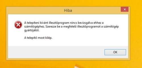

#35195
Igen uninstalláltam már és utána raktam fel. Most megint uninstalláltam a dell féle amd drivert viszont most eszközkezelőben az intel vga nem jó neki holott a frissebb driver van fent.
Ezt írja:
A Windows leállította az eszközt, mert az problémákat jelzett. (Kód: 43)A dell oldalán ez az amd driver van:
Video_AMD_W84_X03_A00_Setup-P28NG_ZPEEzzel abszolút nem működik a gép mivel nincs kép csak a kurzor villog. Most felrakom 13.12-es amd-t a friss intel driver mellé, ha így sem jó akkor kuka.

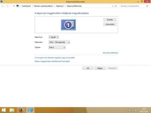

#35193
Csökkentett módban bejön. Egyik vga-nál sem m jelez gondot az eszközkezelő viszont a monitorral már baja van. Általános PnP képernyő -> sárga háromszög felkiáltójel.
Erre van valakinek ötlete hogy mégis mi a baja?Szerk.: Letiltottam az amd kártyát így bejön a kép csak ugye így.
Én már semmit nem értek. A dell-es amd driver-rel nincs kép, a 13.12-es mobility-vel meg ha kikapcsol a képernyő akkor nem jön vissza csak ha kilövöm a bekapcsológombbal. Egyéb driver létezik amit van értelme letölteni? 13.12-es amd driver a friss intelessel kombinálva nem működik?

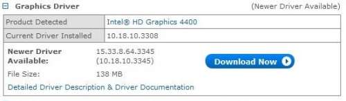

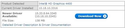

Uninstalláltam a radeon drivert és felraktam azt ami a dell oldalán van. Ezután nem volt kép csak a bejelentkező képernyőig, ott már csak fekete alapon villogott a kurzor. Csökkentett módban letiltottam a radeon kártyát így végre vissza tudom már rakni az első drivert amivel meg ugye nem jön vissza alvásból. Az AMD nem szeretne egy értelmes drivert írni egy olyan kártyához ami már egy ideje kint van?
trassher
Már elkavarodtam annyi féle leírás volt a témában. Lényeg hogy 3537-es notebook: i5 4200M, Radeon HD8670M. Ha lecsukom a fedelet akkor elalszik holott be van állítva hogy ilyenkor ne történjen semmi és nem kel fel. Intel driverből az van fent ami a dell honlapján van, ati-ból pedig ez: 13-12_mobility_win7_win8_64_dd_ccc_whql
Melyik ati és intel driver kell hogy végre lecsukhassam úgy a laptopot hogy ne aludjon el ha pedig elaltatom akkor keljen fel de ne úgy mint én ha reggel matek gyakra kell menni

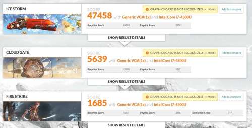

TheProb
Na jó!
Én komolyan mondom mindjárt leöntöm benzinnel ezt a gépet és csiholok rá vmi szikrát...
Moddolt 13.12-es driver mint linkeltem az eddigi legjobb eredményt érte el 3dmark-ban, elkezdek diablozni és a szokottnál alacsonyabb fps-en megy, érezni, hogy nem smooth a játék. Mondom akkor kipróbálom az offical 13.12-t, úgy is csináltam azzal is tesztet és nem sokkal maradt el a moddolt verziótól, kipróbálom hátha jó ING. Erre az istenért se tudom hiba nélkül felrakni, ccc el se indult, pedig 2 programmal is töröltettem a drivert csökkentett módban... Ez valami hihetetlen már! most visszaraktam a 13.9-et...

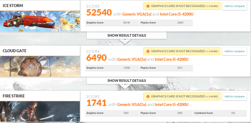

TheProb
Nos, felraktam a moddolt ati drivert, meglepően jó eredmények lettek, javaslom próbálja ki akinek van hozzá affinitása.
