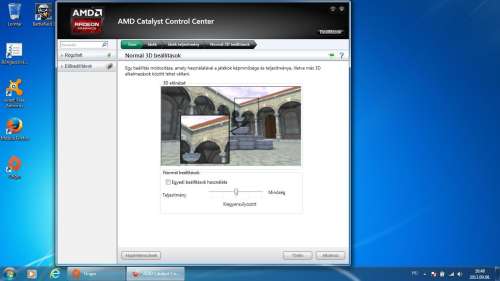

A Worldoftanks.exe és a wotlauncher.exe-t is nagy teljesítményre állítottam, alacsony grafikán játszom részben egyéni beállításokkal, de akkor is fennállt ez a "morgás", ami tegnap este teljesen megszűnt, ezer százalék, hogy ez így a normális, pláne egy 160 ezer Ft-os gépnél... Catalyst Controll centert használok, Verzió: 2012.1025.346.4844 -

A hozzászólás idejében csak azt próbáltam, de utána a Saints Row-nál már nem is volt hajlandó a használni mást csak az integrált vidikarit, annak ellenére, hogy be volt állítva nagyobb teljesítményre!
AMD Catalyst 13.6 Mobility Beta2 konkrétan ez az utolsó Driver, amit bevesz a gyomra és ez is Beta, nem tudom az újakba mi lett beletéve ami miatt nem jó, de kénytelen voltam megint felrakni a régebbit, mert ezzel nagyjából működik!

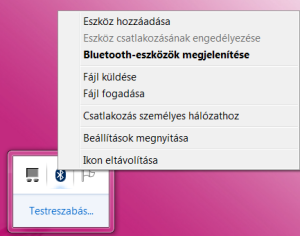

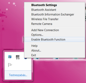

A tiltás nem egy "elegáns" megoldás és nálam az bekavar a Wifinek. Nem lesz stabil.
Normál esetben, mint pl egy másik gépemen simán jobb klikk és betudom kapcsolni, amikor szükségem van rá.
Viszont a Dell-nél nincs ilyen lehetőség a jobb klikk menüben sem
...(Beállításokban sincs)

A Bluetooth (#32769) kérdésemet nem olvastad ? Te hogyan szoktad külön kikapcsolni ? -
