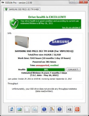

mghltm
kutyuska #27342 üzenetére
en ezt raktam fel anno: Samsung PM800 64GB THN SATA2 SSD VBM1AD1Q
service tag alapjan talaltam meg a drivers and downloads/sata alatt

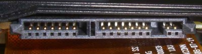

kutyuska #27327 üzenetére
Köszi a segítséget.
Igazából a probléma nem az, hogy hogyan kell átköltöztetni a windowst hanem, hogy milyen olcsóbb alternatíva lenne. Az OCZ Noct-t azért hoztam fel példának, mert jóval olcsóbb lenne. Egy rendes 1,8-as SSD 30K Ft felett van, míg a nocti kb 15K Ft. A csatlakozó részt tudom, hogy különböző. De mivel üres az mSATA hely a gépben ezért jó alternatíva lenne. Hogyha működne... -
mghltm
kutyuska #27326 üzenetére
kozben talaltam egy kepet fw frissites utanrol, ugyanaz az ssd tipusa mint a tiednek

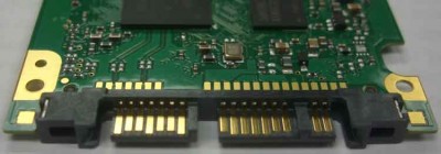

Van egy Dell E4200-as notebookom, amiben micro SATA 1.8"-os SSD van. A problémám, hogy egyrészt lassú, másrészt nem támogatja a TRIM-et. A gépben található egy mSATA foglalat, ahova pl egy OCZ nocti mSATA kártyát be lehetne tenni. A kérdés, hogy lehet-e róla bootolni? Mert akkor kiszerelném a meglévő SSD-t egy ilyen kártyára. Az SSDből venni egy újabbat/gyorsabbat kb 30000Ft viszont az OCZ mSATA kártya a fele lenne.
Van valakinek ilyennel tapasztalata? Használ valaki mSATA kártyát bootolásra? Esetleg egy próba erejéig lenne valakinek egy ilyen kártyája letesztelni a koncepciót?Előre is köszi a válaszokat.
