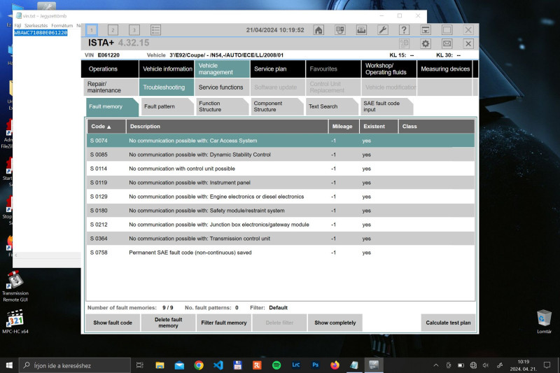

Nekem is hasonló tapasztalatom van az E90-nel, az újabb ISTA nem ismer fel jópár modult, de a régebbi 4.06-os verzió meg simán működik.
Ha valaki rájött miért, engem is érdekelne

Speeedfire
#73886
Ráadtad a gyújtást? Pár modul csak akkor érhető el. Ha nincs akkor az ISTA panaszkodik rá.
Speeedfire
#73886
Emlekeim szerint en tudom allitani a kompjuterben.

E9X széria alatt nem lehet valahogy a PDC hangerőt állítani valahogy? Vagy külön hangszóróra tenni? Mióta cserélve az első szett, és erősítőre van rakva elég hangos.
Ista alatt pár modulra panaszkodik, hogy nem érhető el. Most vagy rosszul van valami konfigurálva a programban, vagy tényleg van valami.
Csak azért érdekes, mert bedob olyan hibát is, hogy DSC. De amúgy a head unit ezt nem is jelzi. Szóval elég érdekes.

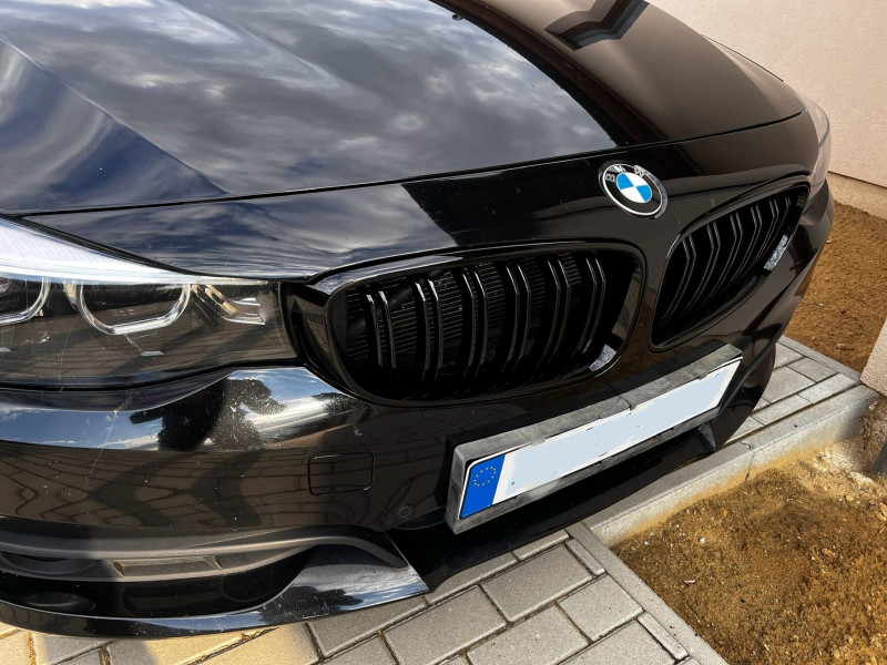

Kicseréltem a rácsot krómról feketére, nekem így jobban tetszik

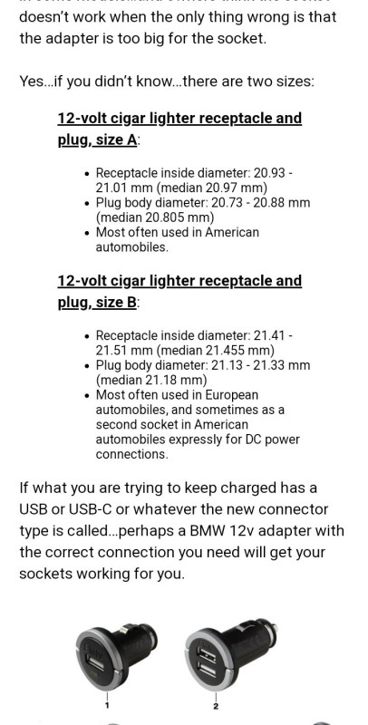

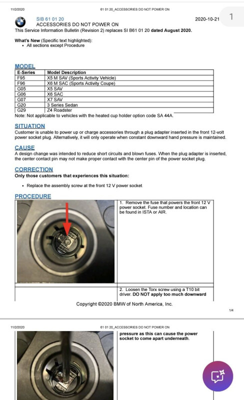

Bmw x5 szivargyújtós töltő.
3 fajtát próbáltam csak 1 db működik, de sajnos az régi és nem gyors töltő.
Nem mindegy a formája, ha rövid a vége nem lesz érintés,,
De ami csomagtartó ban mind 3 működik azon.
Olvastam a neten hogy a csomagtartó ban mas típusú a szivargyújtói Size A és Size B
Tud valaki olyan ami gyors töltő és működik rajta elől kell.
[link] az írták hogy az jó rá.
Amúgy ismert gond sokan írnak róla.

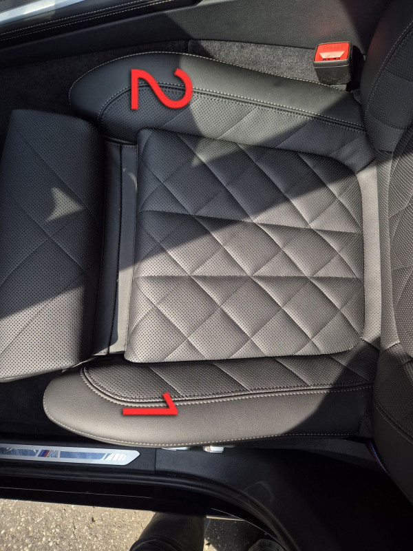

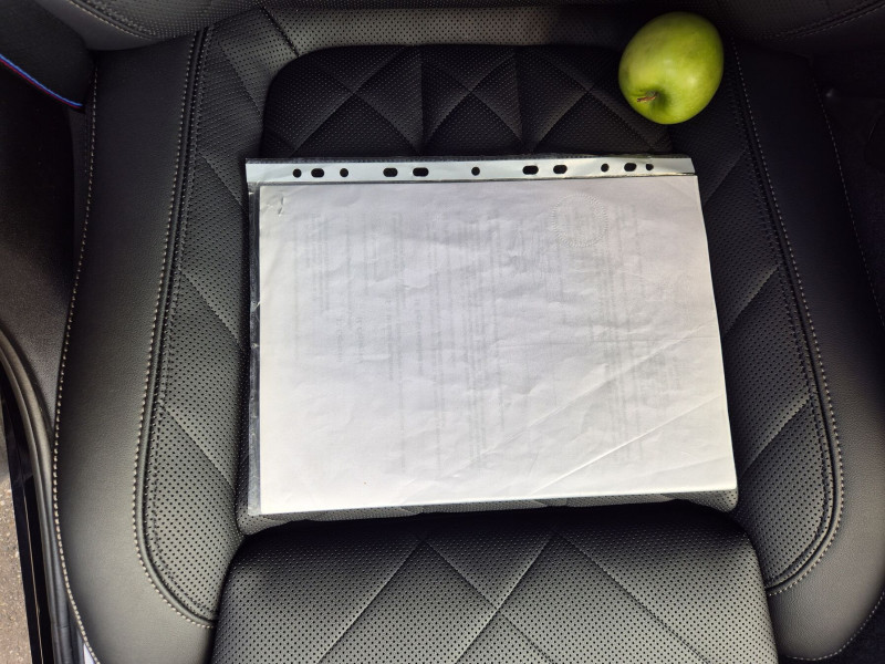

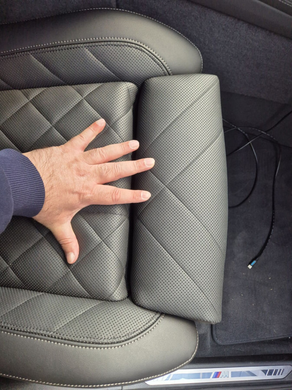

aliali
#73836
Teszel fel képet az ülésről? Nem lehet, hogy a nagyon sportos ülést választottad? Még nekem sem kényelmetlen az 5-ös komfortülése, pedig én 100+-os vagyok kg-ban.
Szinte akármilyen X5-öst nézek a neten (képet a belsőről) nem látok olyat, ami nagyon szűk lenne, amerikaiakra (is) méretezték, ők pedig átlagosan nem vékonyak
aliali

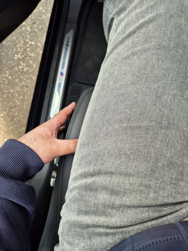

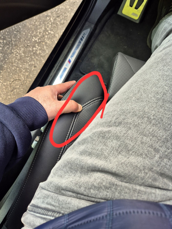

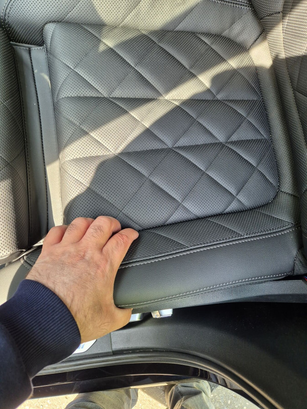

FIREBLADE78
#73835
Térd állati combtámasz ami térdét alatt van, lehet gombál állítani, előre, hátra nekem azzal nincs bajom.
Maga az ülések szélső combtámaszt részének nem lehet állítani, tágítani.
Igen feszes, szűk, fájdalmas vezetés után. Erősen nyomja a combod külső oldala..
Azért gondoltam hogy rendelek amazon tol egy külső üléspárnat.
külföldi BMW oldalon és írjak emiatt, van panasz rá.
perce akinek csontos vékony combja van nála nincs gond.
De nekem sincs kövér combom, átlagos férfi.
Haverom és kipróbált ma, ő is ugyan eszét érzi.
Nem tudum, még csak 369 km van benne lehet hogy kesson puhább lesz.
Vagy jobban kell állítani az ülés....I don't know

aliali
#73833
Nekem az X5-ben comfort ülés volt és nem volt gond a combtámasszal. Az is elektromosan ki és be húzható volt. Jelenleg az i4-ben is az,manuális
Combod oldalát nem értem. Hol ér hozzá és mihez? Külső oldalon az ajtó van. Jobb lábnál a közép konzol. Magasságban kb ugyanakkorák vagyunk -

Nem volt nálam mérő szalag.
